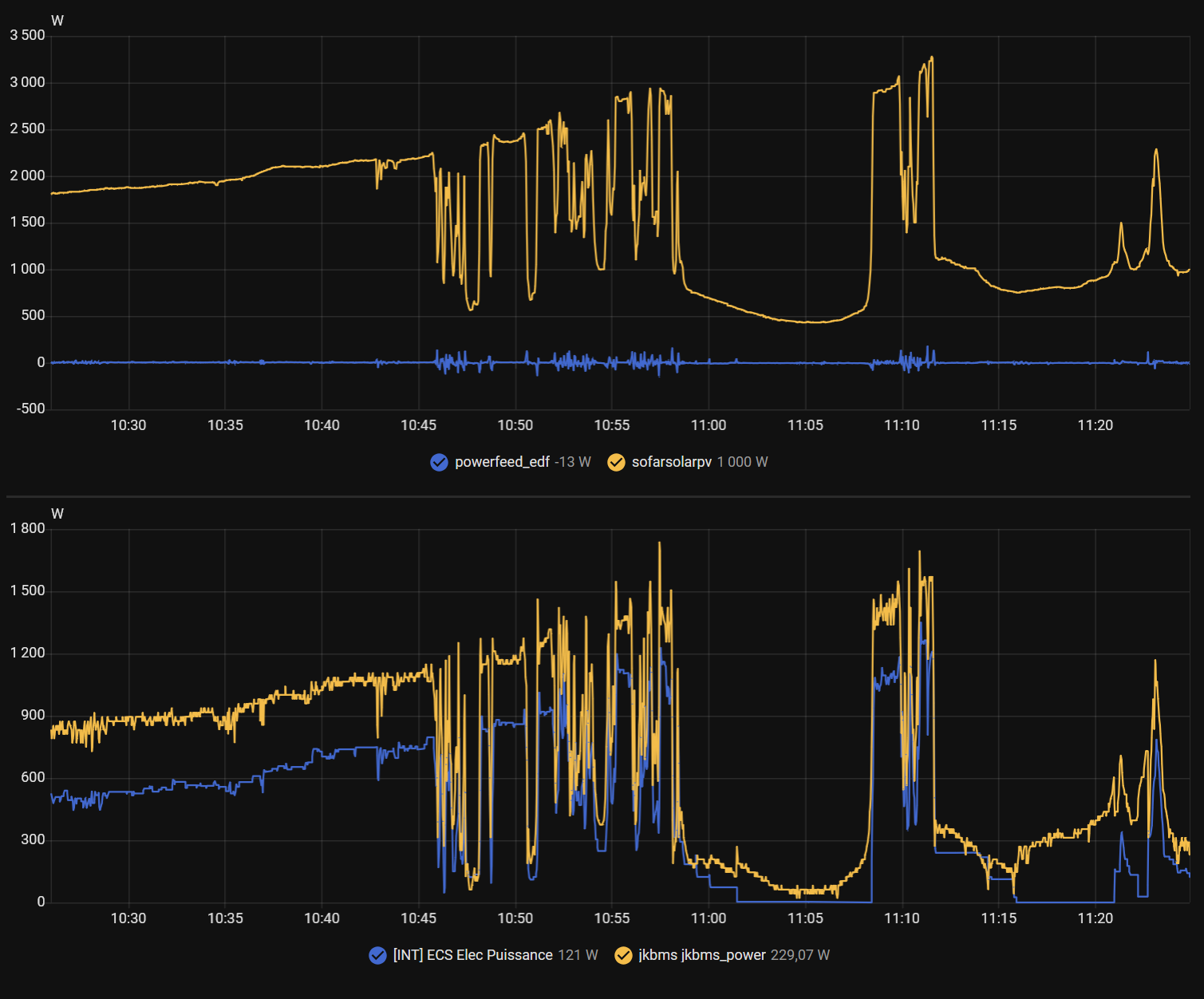

Je vous partage les courbes de ce matin pour demo.
Prochain step : tenter de mesurer le parasitage du 50 Hz et greffer un filtre ecm générique voir si ca change quelque chose.

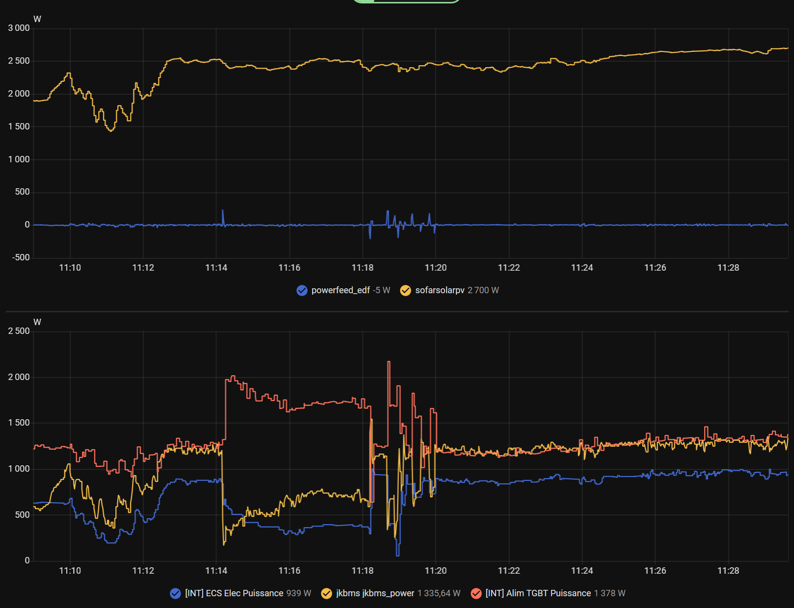

Petites courbe du matin avec un solaire plus "constant".
Le passage de la machine a café s'est déroulé sans accroc, sans choquer le réseau ni la batterie. le routeur suit rapidement la charge avec précision.
On voit quelques oscillation furfives de +/- 200w sur le réseau et +/-800w sur la batterie, avec des appels de 2000w.
Pas mal non ?

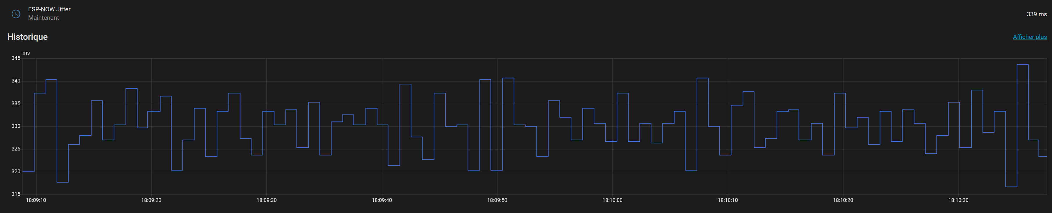

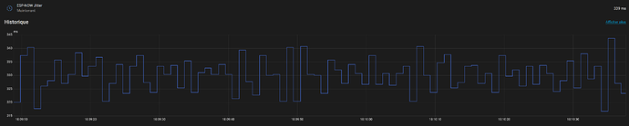

Pour le fun, je viens de créer un petit sensor pour monitorer le "jitter" de la communication espnow.
Franchement ca impose le respect, un vrai métronome ! on tient dans une fenêtre de 15 a 20ms.
je vous laisse deviner la fréquence d’échantillonnage sur l'esp qui est à l'autre bout :wink:

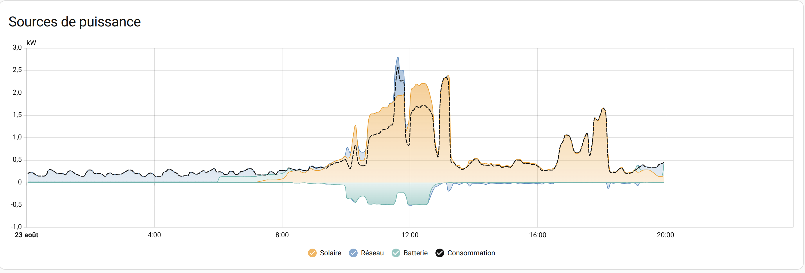

Pour l'instant ça fait le café on va dire :
(c'est une journée sans charge voiture, et faudrait pas regarder avec une granulométrie trop fine je pense)
