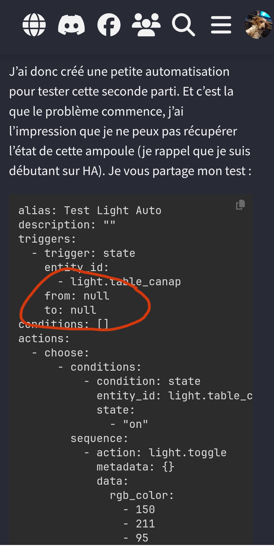

J’aimerais maintenant récupérer l’état de mon Ampoule. Comme ça lorsqu’elle s’allume je pourrais lancer mon enceinte (en remplaçant le bouton par l’état de l’ampoule). J’espère que je suis suffisamment clair.
J’ai donc créé une petite automatisation pour tester cette seconde parti. Et c’est la que le problème commence, j’ai l’impression que je ne peux pas récupérer l’état de cette ampoule (je rappel que je suis débutant sur HA). Je vous partage mon test :
alias: Test Light Auto
description: ""

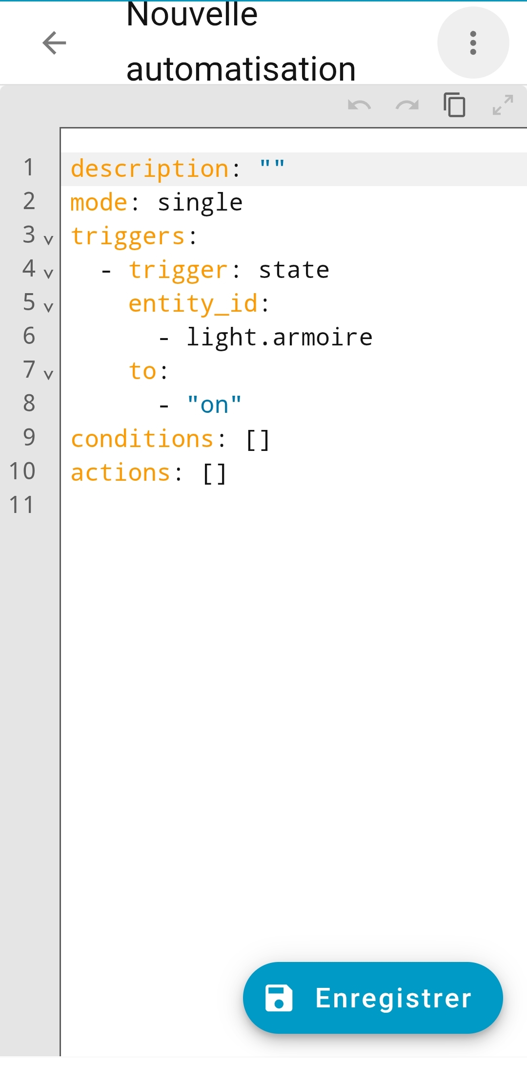

Dans ton trigger de déclenchement tu n’as pas choisi d’état. L’automatisation ne peut pas ce lancer.
Il te faut donner un état comme ci dessous
Merci de ta réponse mais j’avais déjà testé quelque chose comme ça et on dirait que l’état est bien lu mais très longtemps après. J’aimerais que lorsque l’interrupteur s’active et donc que l’ampoule reçoit un courant électrique et se reconnecte au réseau Zigbee l’enceinte s’allume. Mais je ne trouve aucun moyen de le faire. Je te laisse au cas ou mon test (si ça pourrait venir de la) :
