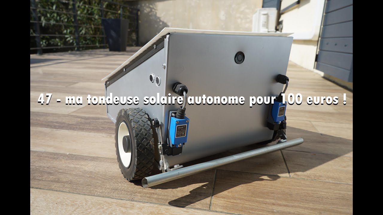

J’ai sur internet un bonne base de départ fait par un Français. Il y a des choses a améliorer sûrement mais il y z une base solide pour pas cher.
47 - ma tondeuse solaire autonome pour 100 euros
Salut @McFly oui j’ai déjà vu celui là mais entre tout je doute fortement sur le coût final de son projet car il y a beaucoup de matos de recup.
