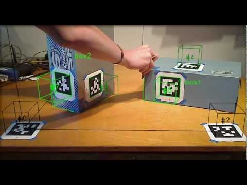

Je ne suis pas un fan du cable périmétrique du coup je regardais l’option GPS RTK qui à l’air bien, et je suis tombé sur les
« AprilTags » :
Je suis arrivé a faire des détections dans trop de soucis, et si je comprend en plaçant des marqueurs un peu partout (genre
découpés à la laser en plexi noir/blanc) … et en triangulant , le robot doit savoir ou il se trouve .
Quelqu’un à déjà entendu parler de cette tech voir fait mumuse avec ?

J’ai pu essayer les Apriltags sur le RPI, ca fonctionne plutôt bien et vite !

je commence a m’occuper de la
navigation avec les triangletags pour voir,
si c’est trop contraignant je verrais avec
un GPS-RTK… next…

Ca commence a etre un beau bébé, j’attaque
la navigation, ca marche tres tres bien les triangle tags.
