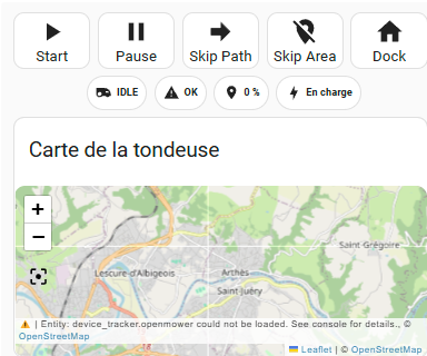

Bonsoir tout le monde, j’ai un peu travaillé sur l’intégration d’openmower dans home assistant. Encore un peu de taff dessus mais ca concentre la liste d’entité et une map en plus, j’essais d’ajouter un calque des zones de tontes.
pour le moment voici ce que cela donne:
le code correspondant ( attention encore en cours de modification )
type: vertical-stack
  - type: horizontal-stack
      - type: custom:button-card
        entity: script.start_mowing
        icon: mdi:play
        tap_action:
          action: call-service
          service: script.start_mowing
        entity: script.pause_mowing
        icon: mdi:pause
        tap_action:
          service: script.pause_mowing
        entity: button.openmower_skip_path
        icon: mdi:arrow-right-bold
        tap_action:
          service: button.press
            entity_id: button.openmower_skip_path
        entity: button.openmower_skip_area
        icon: mdi:map-marker-off
        tap_action:
            entity_id: button.openmower_skip_area
        entity: script.return_to_dock
        icon: mdi:home
        tap_action:
          service: script.return_to_dock
  - type: custom:mushroom-chips-card
    alignment: center
    chips:
      - type: entity
        entity: sensor.battery
        icon: mdi:battery
      - type: entity
        entity: sensor.openmower_current_state
        icon: mdi:robot-mower
      - type: entity
        entity: binary_sensor.openmower_emergency
        icon: mdi:alert
      - type: entity
        entity: sensor.openmower_gps_percentage
      - type: entity
        entity: binary_sensor.openmower_is_charging
        icon: mdi:lightning-bolt
  - type: custom:map-card
    x: 20
    "y": 2
    title: Carte de la tondeuse
    default_zoom: 20
    geojson_sources:
      - url: /local/geojson/tondeuse_map.geojson
        type: polygon
        options:
          style:
            fillColor: green
            fillOpacity: 0.5
            color: darkgreen
            weight: 2
      - entity: device_tracker.openmower
        color: red

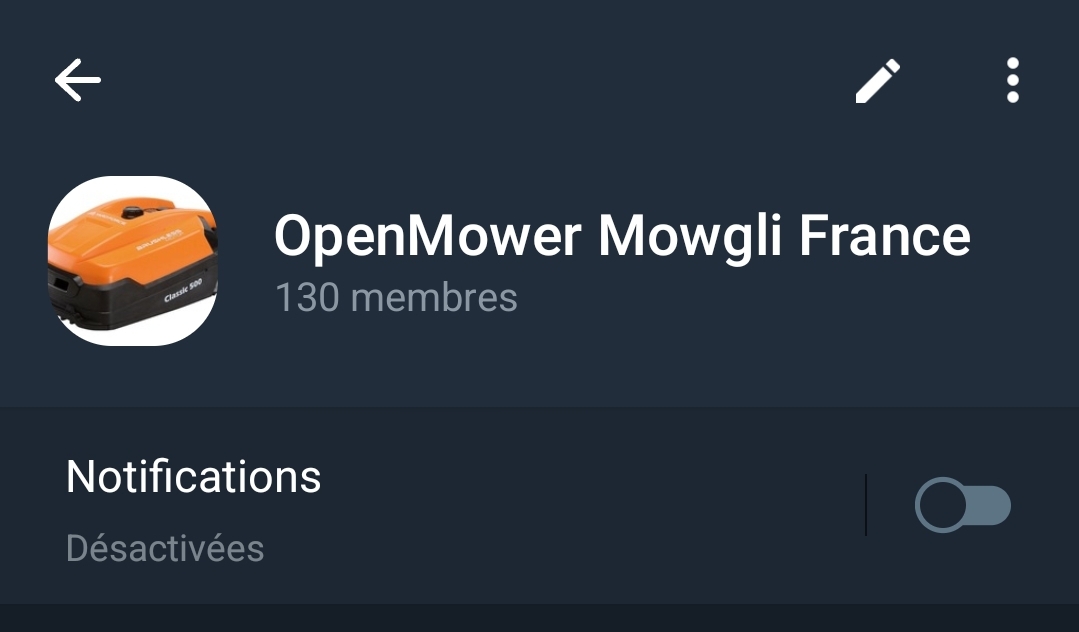

Je suis sur le discord ( edit : plutôt télégramme openmower) mais pour un non initiés c’est un peu le foutoir…
J’ai un landroid wr141e avec la carte mère HS. Tu saurais m’aiguiller pour la remplacer par un truc maison? Les moteurs sont bon, le chassi aussi…
Pas besoin de rtk ou gps, l’aléatoire m’allait bien. Les moteurs ont 3 fils ça se pilote comment ? (j’ai de très bon tarif chez RS !)
Bonjour, c’est lequel le channel telegram ? je n’ai pas vu/lu l’info. Merci.
Pardon c’était via télégramme : openmower
Voici le groupe telegram dans lequel nous sommes.
Salut, oui le tchat télégramme c’est effectivement le bazar mais compliqué de faire quelque chose de propre sur cette plateforme.
