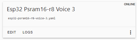

Alors voila, je suis passé à ESPHome 2024.7.0 et avec ton code (mon API, OTA etc) le PI à fait ce qu’il a pu:
======================== [SUCCESS] Took 1478.72 seconds ========================
INFO Successfully compiled program.
INFO Connecting to 192.168.1.15
INFO Uploading /data/build/esp32-psram16-r8-voice-3/.pioenvs/esp32-psram16-r8-voice-3/firmware.bin (1269920 bytes)
Uploading: [============================================================] 100% Done...
Il a bien chauffé :slight_smile:

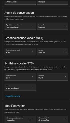

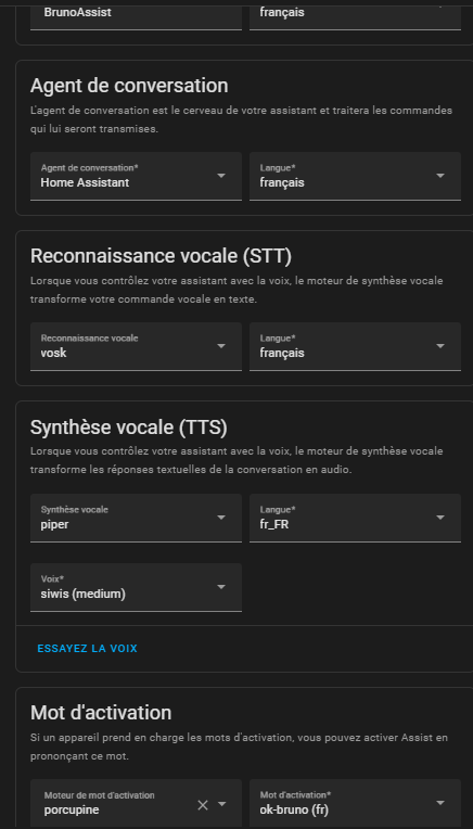

Il réponds juste à OK Bruno, comme avant mais toujours pas de son pour moi.

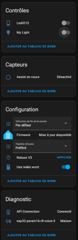

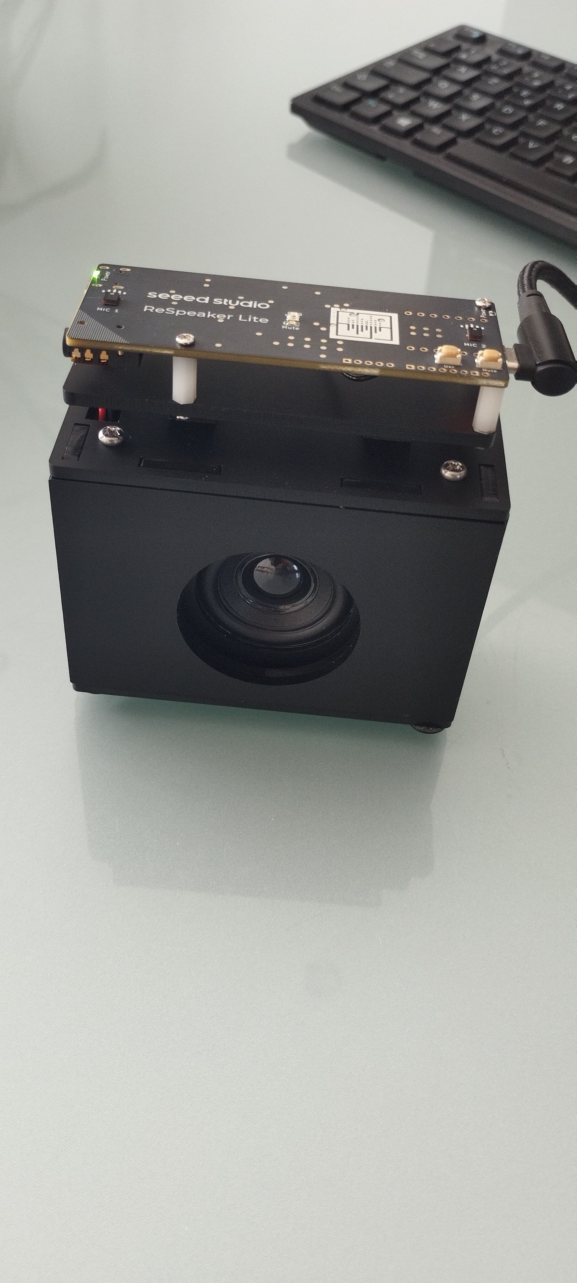

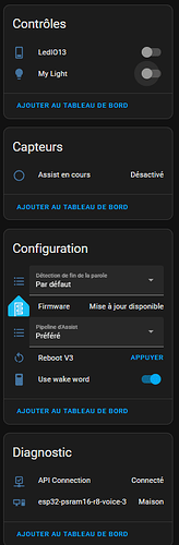

Les entités de l’ESP.
Mon Assistant:
J’ai remplacé Ampli et HP par un qui fonctionne et pas mieux.

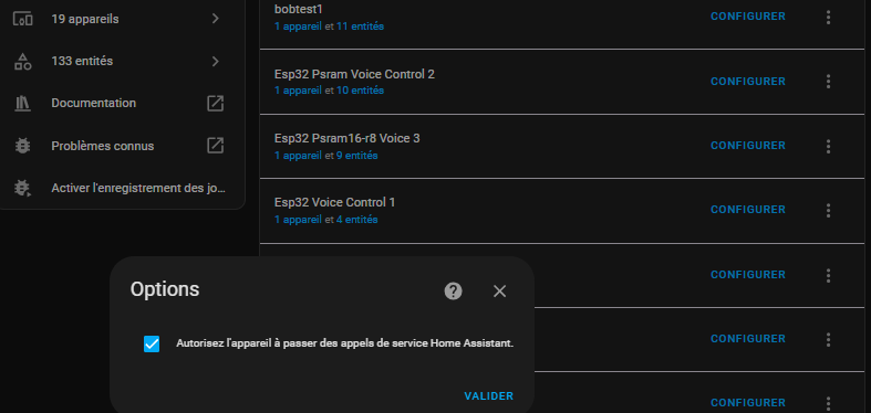

As-tu retiré ton esp de l’intégration ESPHOME, debranché tonesp et rebranché pour que HA le détecte de nouveau ( et ne pas oublier de cocher « Autorisez l’appareil à passer des appels de service Home Assistant ») ?
Je testerai demain @anon21985933 de le retirer de l’intégration ESPHOME, il est pourtant autorisé:
Je constate aussi que certain ESP32 bien que débranchés restent Online un bon moment !
Il est débranché depuis plus de 5 minutes mais il reste en vie :slight_smile:
Bob
Bonjour @Krull56
Je viens de faire la manipulation, ça n’a rien changé.
Bonne journée.
bob

Tu utilise bien Vosk pour ton pipeline plutôt que faster Whisper ?
A noter que pour l’instant ça ne fonctionne bien que dans un environnement plutôt silencieux, mais ca va bientôt changer :wink:
Ouais j’utilise bien vosk mais la transcription vocal vers texte est mauvaise comme à l’époque avec des vieux micro où on comprenais 1 mot sur 2.

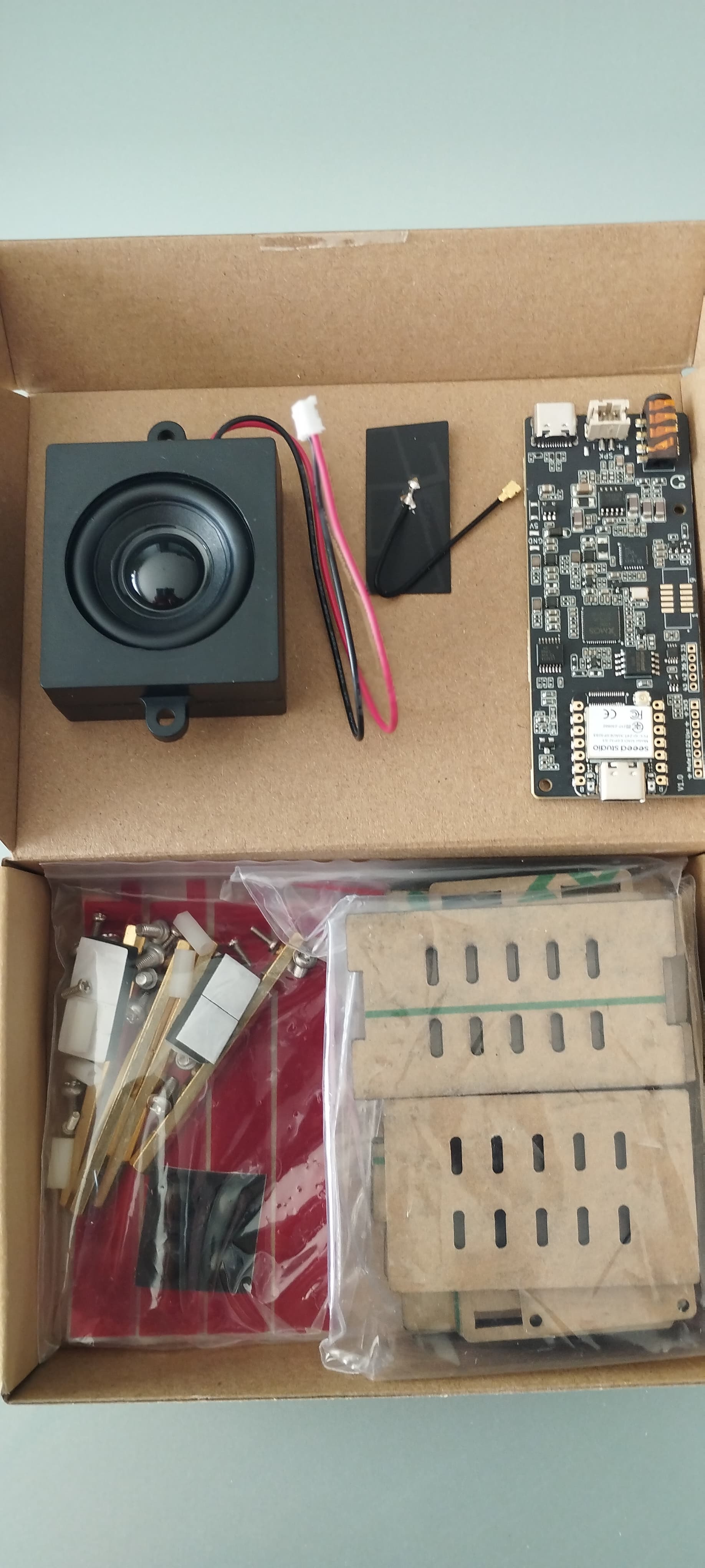

Voici un premier retour après quelques tests effectués sur le respeaker-lite voice kit.
ReSpeaker Lite Voice Assistant Kit, Full Kit of 2 Mic Array, pre-soldered XIAO ESP32S3, Mono Enclosed Speaker, and Enclosure (seeedstudio.com)
j’ai pris la totale, respeaker avec ESP32-S3 soudé , HP et petite boiboite :grin:
A peine reçu, déjà monté !
le mic array ne dispose que de 2 micros ( pas assez pour faire du beamforming) , mais le XMOS est probablement celui qui sera utilisé par le futur kit de Nabu Casa , ou une variante très proche. Cela permet de tester dès aujourd’hui quelques évolutions encore en dev dont le fameux support du media player avec le framework esp-idf ( @vincen si tu passes par là :wink: ) : GitHub - esphome/home-assistant-voice-pe: Home Assistant Voice PE
Un gars du forum anglophone a déjà adapté provisoirement le yaml pour ce respeaker-lite, j’ai donc fait le fainéant sur ce coup.
Pas de chance pour moi, la led est HS (suis pas le seul dans ce cas) , mais pour le reste…CA FONCTIONNE !!! :stuck_out_tongue_winking_eye:
Plutôt très réactif à 4-5 m, le speaker de 5 watts balance pas mal (il y a aussi une sortie jack de dispo si on veut du GROS son @Bob )
Et cerise sur le gateau, enfin, après tant d’attente, le media player fonctionne ( testé avec music assistant)
Voili, voilà, en se basant sur ces résultats, on peut estimer que le voice kit de NAbu sera certainement le Graal tant attendu, on y croit :crossed_fingers:
Et le Satellite one de Brad ( FuturProofHome) promet aussi …
Vivement noël :christmas_tree:
