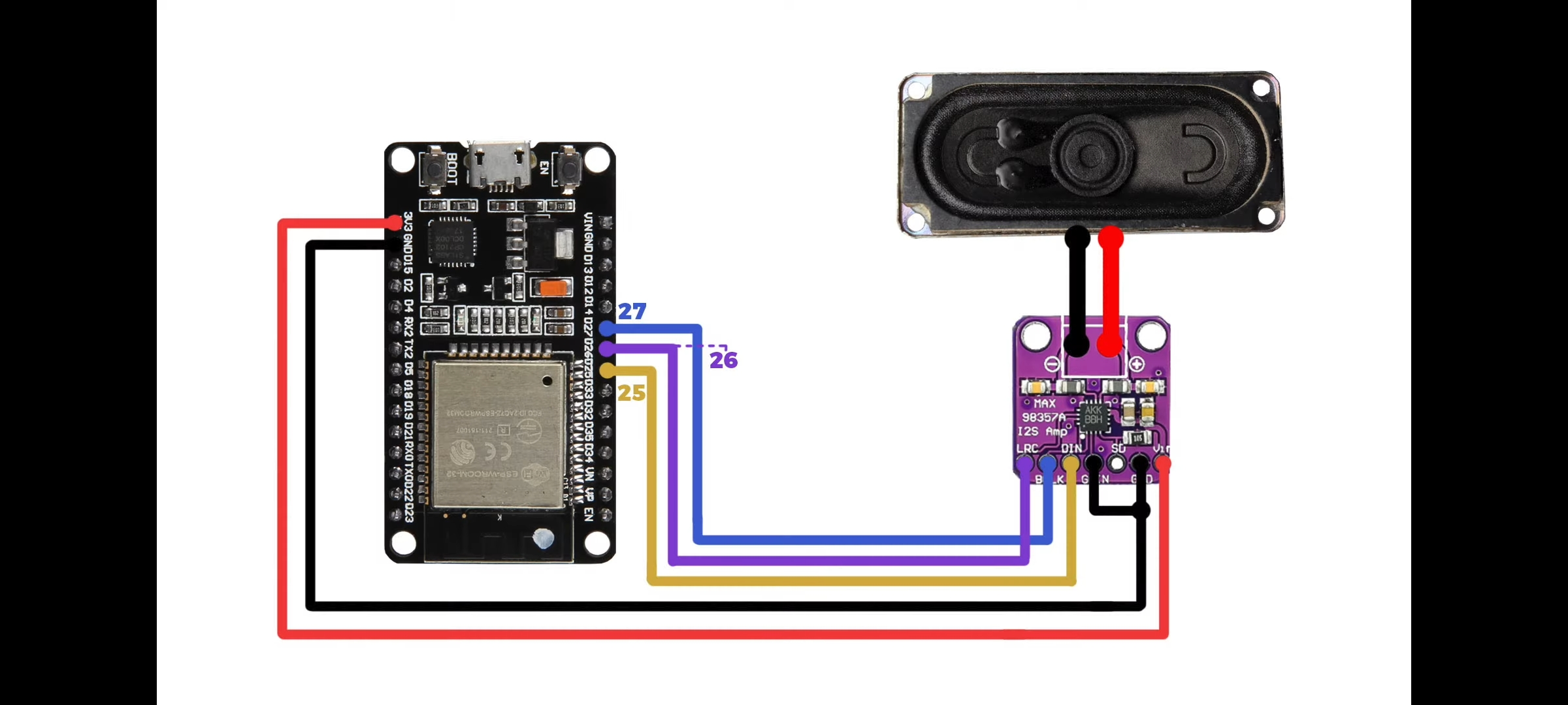

Moi j’ai trouvé ce schéma de cablage sur internet je vais surement le suivre si c’est ça que tu cherche :wink:

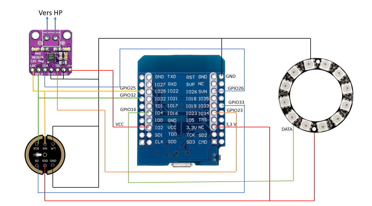

Je vous prépare le schéma de mon montage dès que possible
@Pozzi
J’ai fait le schéma à l’arrache et de mémoire et en plus je ne suis pas très doué pour ça… on ne se moque pas STP :grinning:
Et le YAml esphome qui va avec (je précise que je débute sur esphome, ça doit pouvoir s’ameliorer, mais en tout cas ça fonctionne plutôt bien).

      - lambda: id(va).set_use_wake_word(false);
j’ai ajouté des options de mute speak/led pour ne pas avoir de retour visuel ou sonore , l’option media player , et un force listen.
Ces 2 derniers me permettent d’inverser les roles , c’est HA qui m’interpelle suite à un trigger et je lui répond tout simplement par oui ou non. C’est pas fiable à 100 % car dépend du délai de transmission et de lecture du message tts sur le media player mais c’est rigolo :wink:
