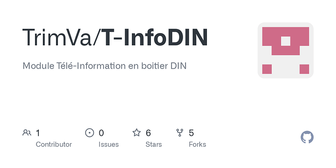

Pour info, le module T-Info DIN est dispo gratuitement (Gerber, schéma et BOM) ou bien à 25 euros pré-assemblé et inclu un module PZ pour mesurer la puissance avec un tore. Il est compatible Tasmota et ESPHome, modes historiques et standard.
Dans le projet GitHub, il y a un lien vers ma contribution ESPHome, qui supporte presque tous les plans tarifaires.
Je l'utilise sous ESPHome en mode standard avec Tempo.

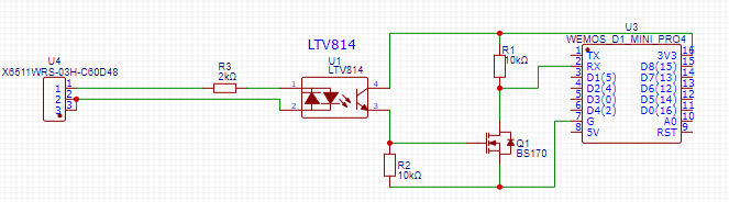

J’ai proposé dans mon article sur le portail HACF Cartes « Energy » et teleinformation (TIC) avec ESPHome une solution pure DIY, ou il faut souder ses composants sur une carte de prototypage. Motivant de réaliser son propre composant, mais tout le monde ne veut pas se lancer dans un tel projet. Donc c’est clair qu’un modèle tout fait avec un PCB dédié est top.
@ouf746, tu es sur que linky supporte la consommation de l’esp en wifi ? C’est assez intrusif par rapport a juste connecter l’entrée d’un opto-coupleur…. Perso, je n’aurai pas osé, même si cela devait marcher.
Le LiXee TIC le fait, mais un module zigbee consomme moins…
