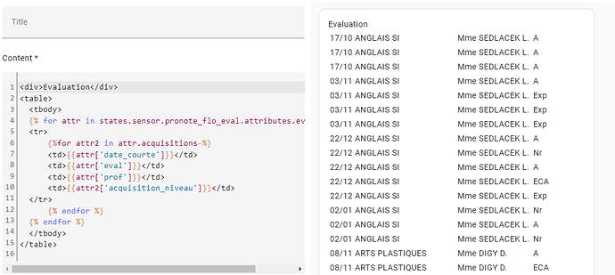

Bonjour @vingerha ,
oui j’ai utilisé ta propos
pour le Py, j’ai copié ton code
et pour le lovelace aussi
Bonjour @vingerha ,
oui, en effet
je n’avais pas du le prendre correctement.
voila, maintenant, c’est mieux
Merci pour ton aide

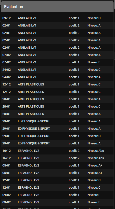

pourrait on choisir d’avoir que les 2 ou 3 plus récentes de chaque matière ?
Faut changer
pronote.py
evaluations = sorted(evaluations, key=lambda evaluation: (evaluation.subject.name, evaluation.date), reverse=True)

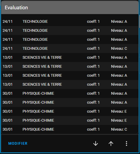

J’ai modifié comme tu me l’as indiqué
le lovelace a l’air de bien fonctionné (j’ai beaucoup moins de ligne et c’est bien plus claire)
par contre, le tri dans pronote.py n’a pas l’air de marcher correctement.
voici ce que j’ai dans le fichier résultat Json

ce qui me donne ça dans le lovelace
Pour moi ça marche bien car le 24/11 il y a 4 acquisitions our Techno, donc 4 lignes pour une evaluation. Mon code limite par 3 evaluations, pas par acquisition.
Cependant l’enseignant on a 1,2,3 et ici même 4 ‹ notes ›/acq…je ne sais pas pourquoi.
Chez moi, j’ai vraiment 3 lignes car 1 eval n’a qu’une acquisition

J’ai fait un truc qui donne ça :
Reste à faire : Mettre en alternance les éval et pas chaque ligne (je pourrais supprimer le trait entre chaque du coup) et mettre une couleur sur la « note » (Rouge / Jaune / Vert / Vert foncé de 0 à 4)
j’ai fais cela
mais les nom son par ordre décroissant
j’aimerais avoir les dates en décroissant et ensuite les nom par ordre croissant
