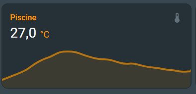

Bonjour, j'ai la même sonde, depuis qq jours. Par contre j'ai un comportement bizarre du capteur... Tous les matin a 8h45, j'ai un pic de température de 1 a qq degrés... Pourquoi ?
Est ce un défaut?avez vous ce comportement ?
Exemple sur le graphique joint le 8/06 a 8h45 je suis passé de 23 a 25 degré...
La sonde est neuve et achetée chez domadoo
Idem ici, j'ai une sonde OWON plongé dans un skimmer dans une piscine au sel et aucun problème.
@Florent_P ce ne serai pas l'heure à laquelle démarre ta pompe? Ou est situé ta sonde?
Bonjour, mais as tu ce phénomène ?
Moi aussi ma sonde est dans un skimmer, mais à 8h45 la pompe n'a pas encore démarré....
Pourquoi tu penses à ça ?
T'as eu le cas?
Bon je viens de vérifier ce matin et effectivement ma pompe ne démarre pas à 9h, mais tellement a 8h50. Mais pourquoi y a t il un pic du coup au démarrage de la pompe ? L'eau devient plus chaude quand la pompe démarre??
Comprend pas.. la sonde est dans un skimmer
L'eau est plus chaude en surface dans la piscine que dans le skimmer la pompe l'a fait circuler
Ok merci, pourquoi pas... Je suis pas convaincu... Hier j'ai pris 2 degrés en une seconde de temps....
est ce que ça fait pareil chez vous qui l'avait aussi dans un skimmer?
oui pareil ici, l'eau stagnante dans le skimmer rafraichit plus vite avec la nuit que celle dans la piscine, simple inertie
quand la pompe repart tu as donc de l'eau plus chaude qui passe dans le skimmer et hop tu vois un saut de valeur
Je n'ai pas de piscine
ça paraît pourtant tellement logique
ok je ne pensais pas mais vous avez raison. donc rien d'anormal dans le fonctionnement du module. Merci pour vos reponses. COmme d'hab en qq echange c'est solutionné :slight_smile:
