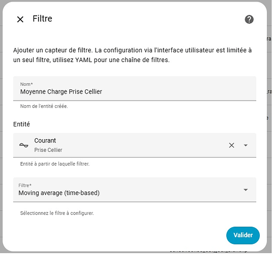

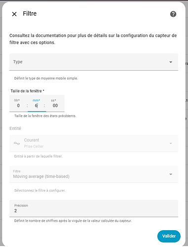

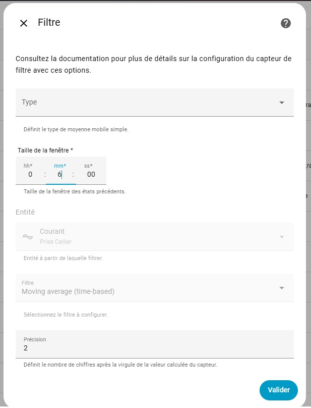

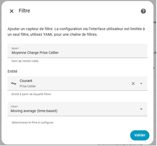

Création de la moyenne (Filter)
https://www.home-assistant.io/integrations/filter/
Remarque contrairement à la copie d’écran j’ai mis une période de 3 min et pas 6 min

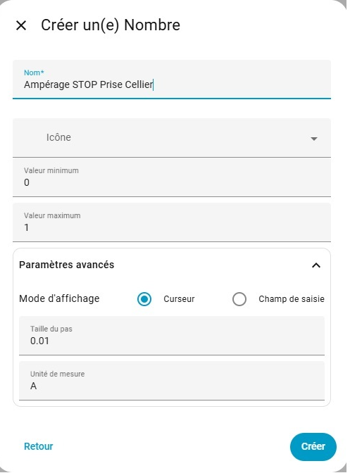

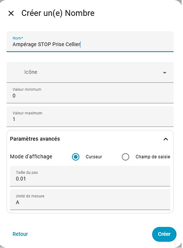

Création de la valeur d’arrêt (input number)

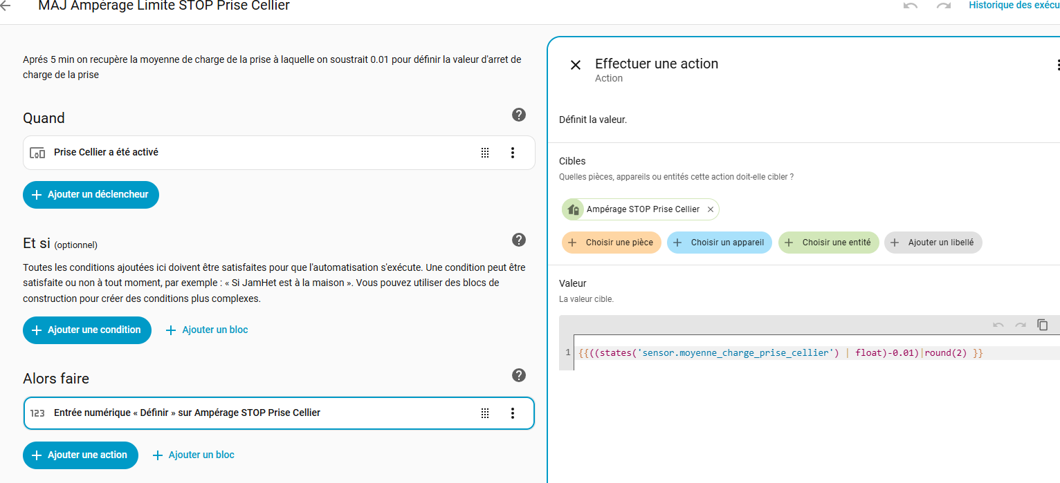

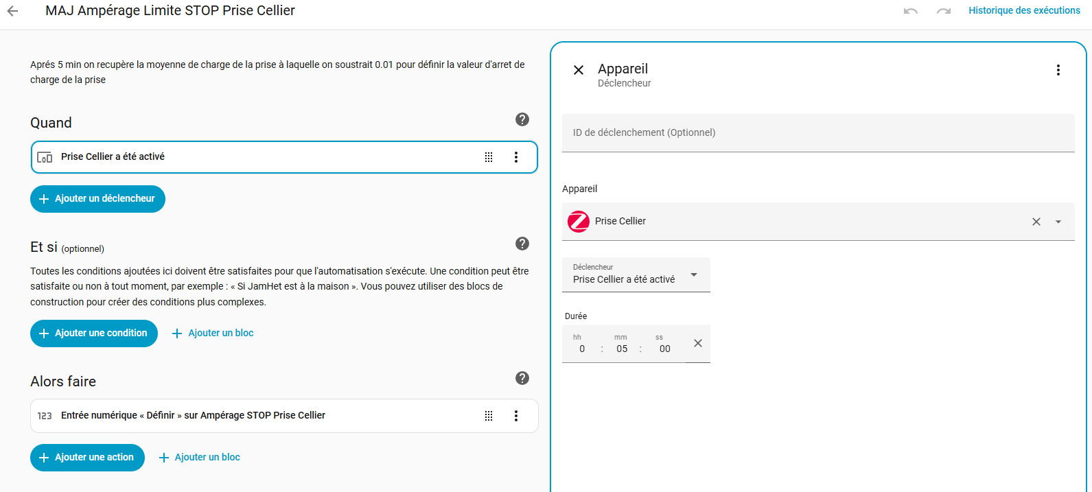

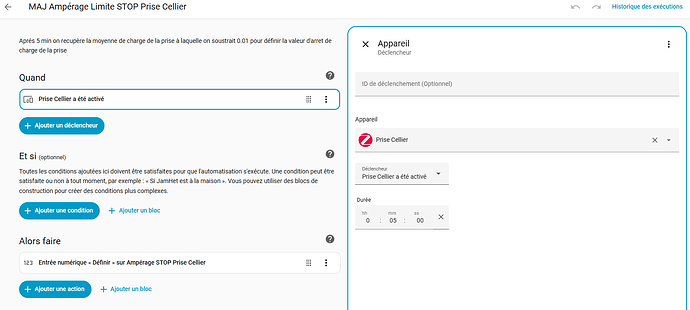

L’automatisation qui mettra à jour la valeur de coupure (après 5 min de charge)
alias: MAJ Ampérage Limite STOP Prise Cellier
description: >-
  Aprés 5 min on recupère la moyenne de charge de la prise à laquelle on
  soustrait 0.01 pour définir la valeur d'arret de charge de la prise
triggers:
  - type: turned_on
    device_id: 7aea3f26d79887600d49961f7cb8b837
    entity_id: 866f21923a55f216a1e7c0096cb0fff8
    domain: switch
    trigger: device
    for:
      hours: 0
      minutes: 5
      seconds: 0
conditions: []
actions:
  - action: input_number.set_value
    metadata: {}
      value: >-
        {{((states('sensor.moyenne_charge_prise_cellier') |
        float)-0.01)|round(2) }}
      entity_id:
        - input_number.amperage_stop_prise_cellier

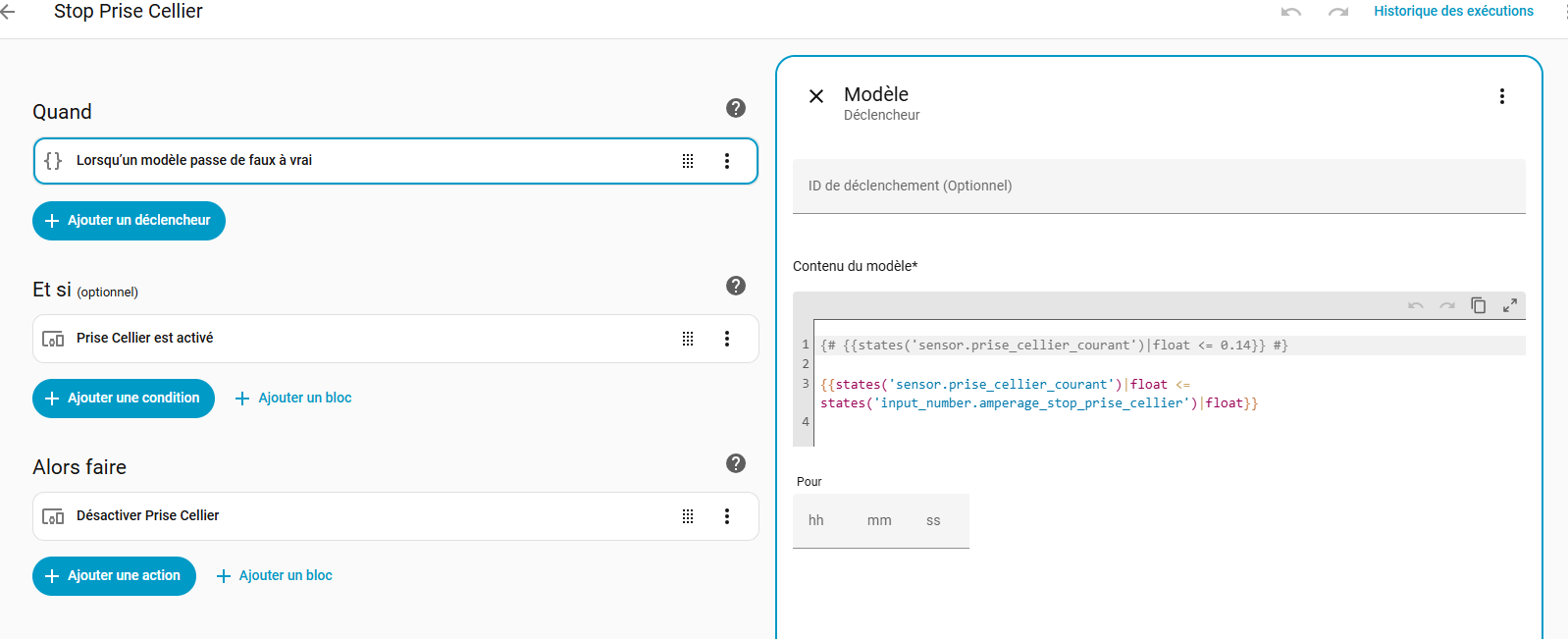

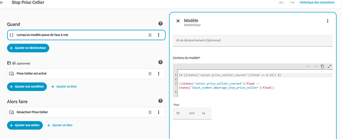

L’automatisation qui arrêtera la charge
alias: Stop Prise Cellier
description: ""
triggers:
  - trigger: template
    value_template: >
      {# {{states('sensor.prise_cellier_courant')|float <= 0.14}} #}
      states('input_number.amperage_stop_prise_cellier')|float}}
conditions:
  - condition: device
    type: is_on
    domain: switch
actions:
  - type: turn_off
    domain: switch
Testé sur mon vélo électrique, la charge s’est arrêtée à 90%

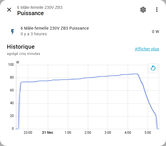

J’ai donc regardé la courbe de puissance de la recharge de mon vélo (ce qui revient a priori à la même chose que regarder l’intensité comme PatBrid) :
On voit que cette nuit la puissance de recharge a baissé à partir d’environ 4h30.

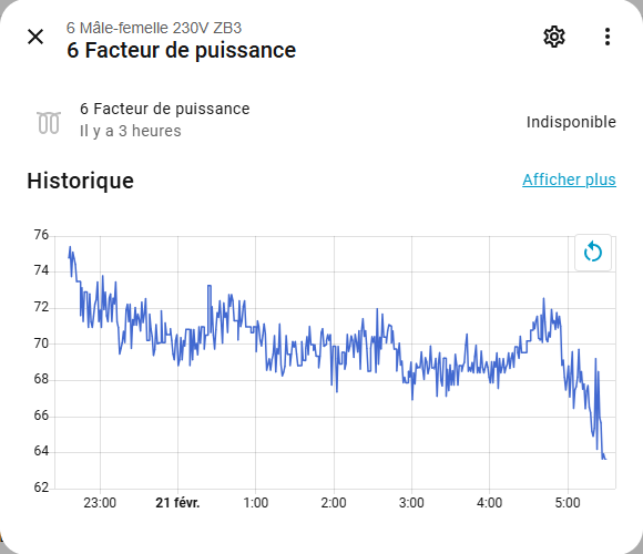

J’ai ensuite regardé le facteur de puissance (= P / (U x I)) :
(La valeur ci-dessous est un pourcentage, mais j’ai pas trouvé comment ajouter le signe « % » sans effet indésirable, je ferai un post à ce sujet.)
On voit que le facteur de puissance s’est mis à augmenter un peu plus tôt, vers 4h.
Donc je vais tester d’autres fois pour confirmer, avec ce vélo et avec d’autres appareils à batterie, pour voir si ce décalage temporel (entre baisse de la puissance et baisse du facteur de puissance) semble être récurrent,
et ensuite voir s’il vaut mieux arrêter la recharge quand la puissance commence à baisser, ou bien quand le facteur de puissance commence à monter (ça permettrait peut-être d’arrêter la recharge plus près de 80% que de 90%?)

Ceci dit on voit aussi qu’il y a eu, bien avant, d’autres périodes de hausse du facteur de puissance : à partir de minuit, et à partir de 1h15 ou 2h; donc même si ces premières hausses étaient un peu moins prononcées que celle de 4h, il ne sera(it) peut-être pas évident de déterminer quelle hausse de ce facteur devra(it) déclencher l’arrêt de la recharge…
