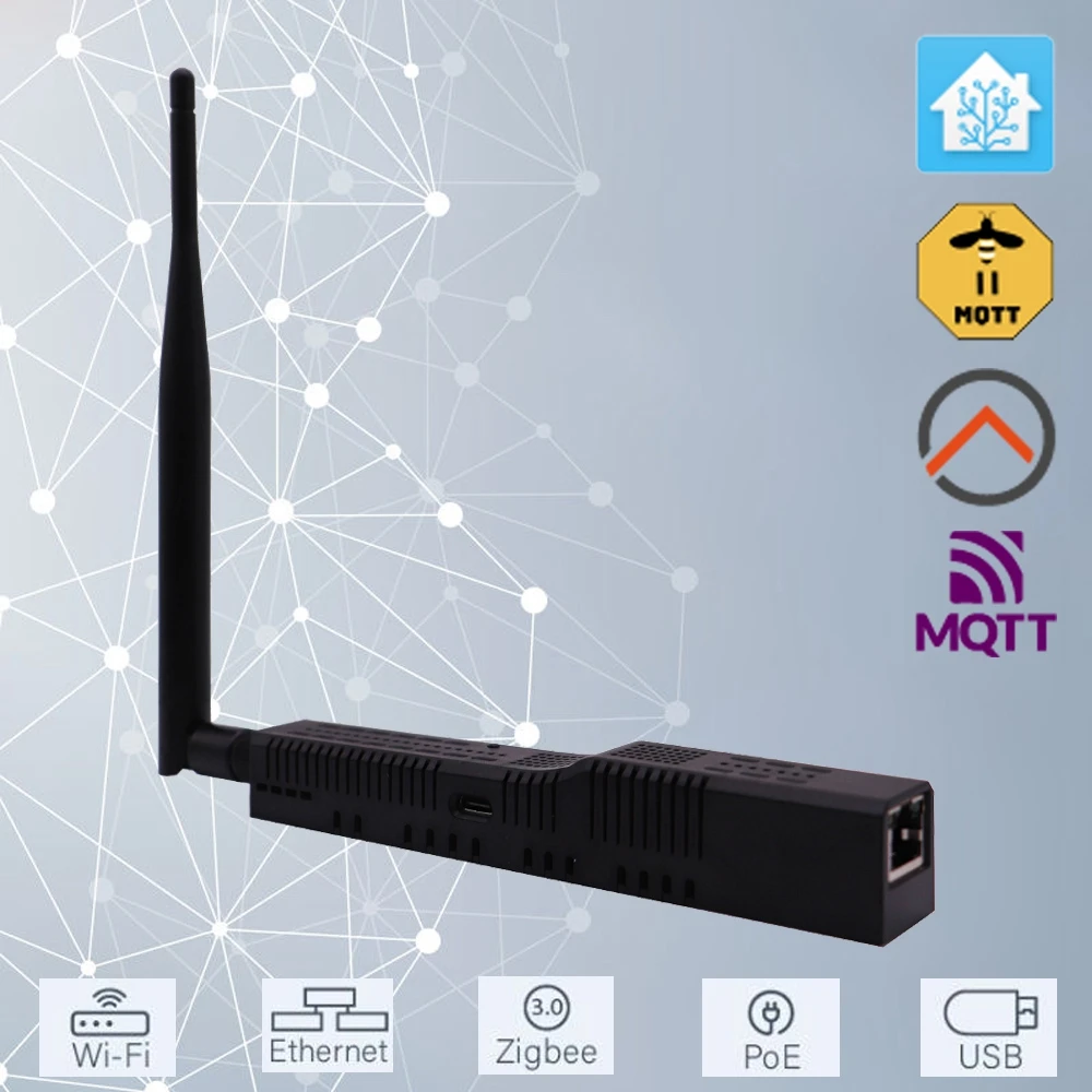

Mais je pense tester une clé POE en zigbee et zigbee + Matter (SLZB-06 et SLZB-06M)
Le seul problème c’est que c’est 150 devices max

J’aime bien le fait qu’elle est alimenté en POE car j’ai deja des caméra sous cette alimentaition ( jamais eu le moindre probleme)
Je viens de voir le prix sur AliExpress au alentour de 55€

Mais bon pour répondre à @Raids je cherche à me débarrasser du port USB pour faciliter la haute disponibilité sur mon cluster.

Le seul hic c’est la barrière des 150 devices et je pense qu’il ne pousseront pas au delà commercialement parlant
En fait la question principale à se poser c’est que veux tu pour gérer ton réseau zigbee.
Les Hubs listés initialement c’est des machines qui gèrent le réseau Zigbee de façon indépendante, il peuvent partager les appareils zigbee à HA, mais ce n’est pas garanti. Et la compatibilité « universelle » des appareils Zigbee n’est pas garantie non plus.
La Passerelle partagée par @jerome6994 sert d’antenne Zigbee déportée, mais derrière, c’est un soft comme ZHA ou Zigbee2MQTT qui restent les gestionnaires du réseau. Donc c’est l’équivalent d’une clé zigbee en USB mais déportée et passant par le réseau ethernet.
Sinon, le POE c’est juste une façon d’avoir de l’électricité, ça ne change rien à l’efficacité ou au fonctionnement d’un appareil.
Perso je viens de remplacer ma clé usb sonoff par une zigstar uzg poe.(300 devices ) Honnêtement j’aurais du faire ça plus tôt ! Elle est ultra polyvalente : elle peut être alimentée par Poe ou usb C. Elle peut même être connectée via wifi (Mais je n’ai testé que le Poe) Mon réseau est beaucoup plus stable (j’avais une grosse instabilité passé les 60 device). A voir par la suite mais d’après ce que j’ai compris les nouvelles versions seront compatible matter via mise à jour firmware. D’après ce que j’ai lu elle peuvent aussi faire hub Bluetooth.
J’ai mon mon home assistant sur un nas synology en VM. J’ai l’impression que le fait d’être en lan plutôt qu’en usb passthrue règle pas mal de problèmes
Merci de ton retour, je vais regardé car je suis également sur serveur Qnap sous VM
J’ai testé ce genre de device POE RJ45.
Je l’avais falshé pour en faire un répéteur, mais j’ai abandonné. Il se mettait hors ligne tous les 2 jours, alors que ma clé Sonoff E + mes extendeurs fonctionnent parfaitement depuis plusieurs mois sans soucis.
