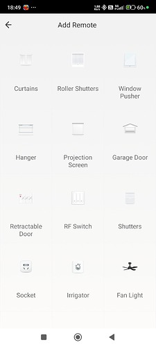

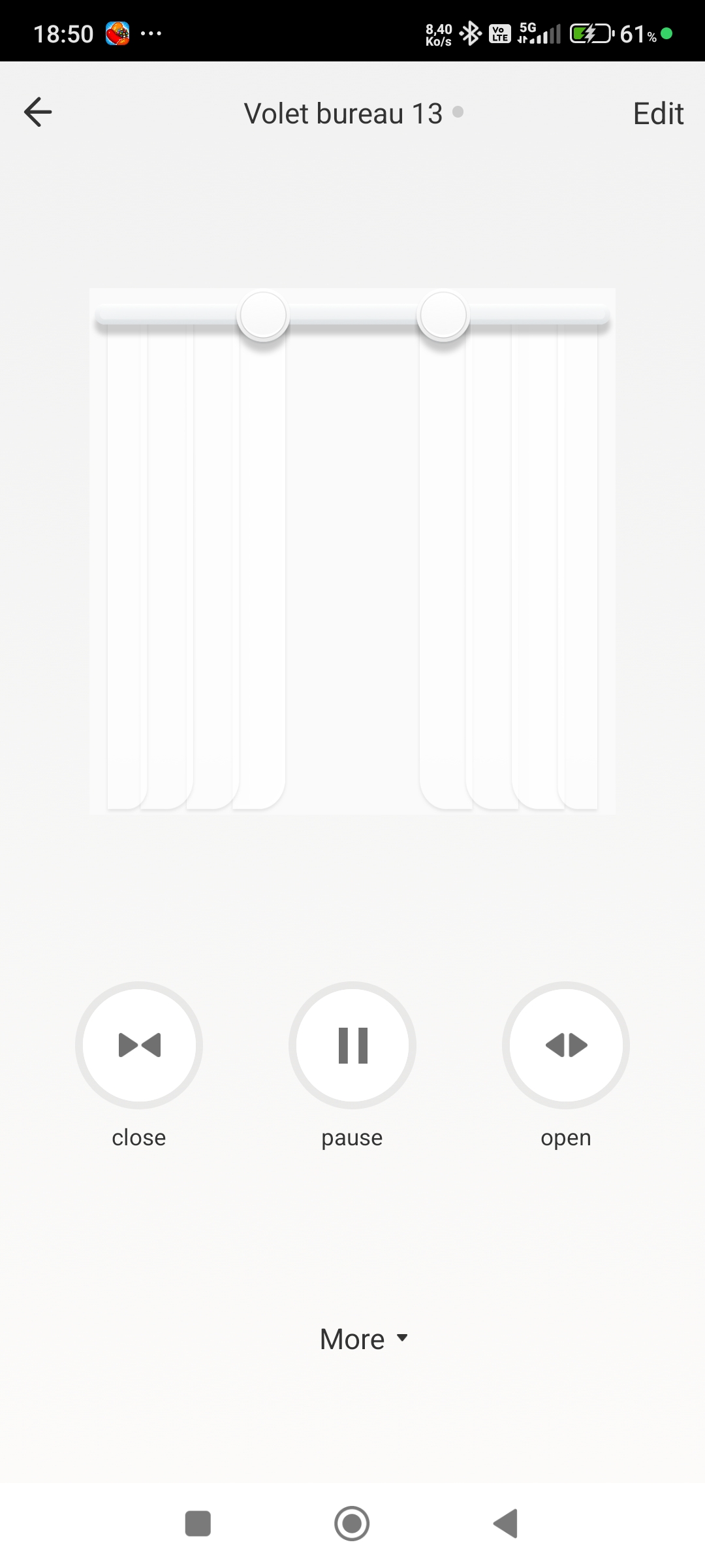

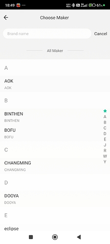

Je suis connecté sur smartlife actuellement. pour connecter , il faut une télécommande connecté déjà sur le volet. P2 sur télécommande, une 2eme fois P2 sur télécommande et choisir DOOYA sur smartlife . J’ai 12 volets connectés.

J’ai aussi un store enrouleur Avodim depuis quelque temps que je pilote avec un ESP32 raccordé sur la télécommande, voulant simplifier tout cela j’ai commandé la passerelle Tuya sur Ali (merci pour l’info), mais rien à faire, impossible d’appairer ce store.
J’ai bien une télécommande, j’appuie sur P2, puis je ré-appui sur P2 et je lance l’appairage avec l’APP Tuya en sélectionnant la marque DOOYA mais sans succès.
Dans le doute, j’ai aussi testé sous l’appli SmartLife mais ce n’est pas mieux. Certainement que la passerelle reçue est défectueuse. A l’occasion, je testerai l’appairage directement à partir du moteur (bouton P1 accessible).
