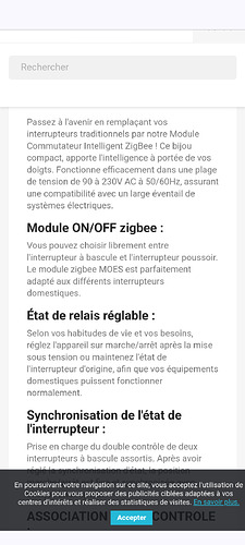

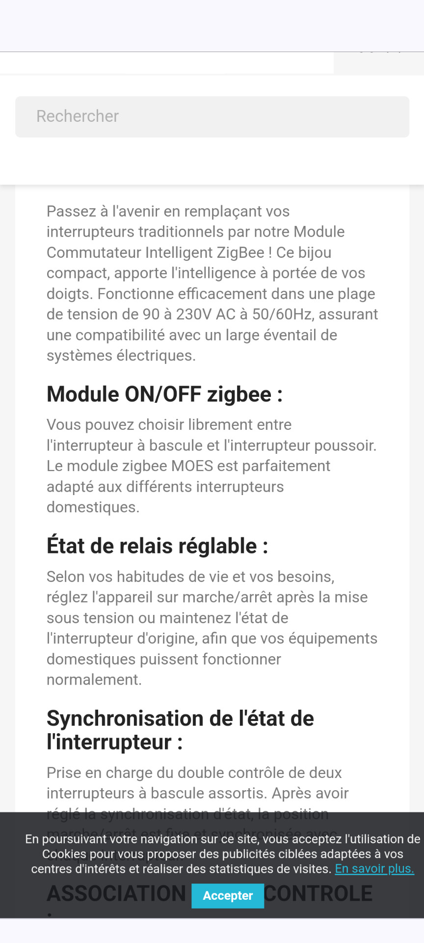

Tu peux aussi utiliser des modules moins cher, comme ceux de marque SONOFF, MOES ou divers TUYA.
Moi j’utilise les nouveaux MOES, qui sont vraiment tout petit, et surtout réglable, tu peux régler le type d’interrupteur que tu branche dessus (poussoir ou bascule). Le tout pour entre 10€ et 20€ environ, selon où tu les achètes. tu les as en 1 ou 2 relais ou en 1 ou 2 variateurs
https://fr.aliexpress.com/item/1005004492290566.html
https://www.amazon.fr/Zigbee-Mini-interrupteur-intelligent-Interrupteur/dp/B0CKYP32CW
Là c’est pour des prises. Ces modules ne sont pas du tout adaptés.
C’est pour les 2, interrupteurs et prises. Par contre à ce prix, pas de suivi de consommation.

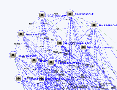

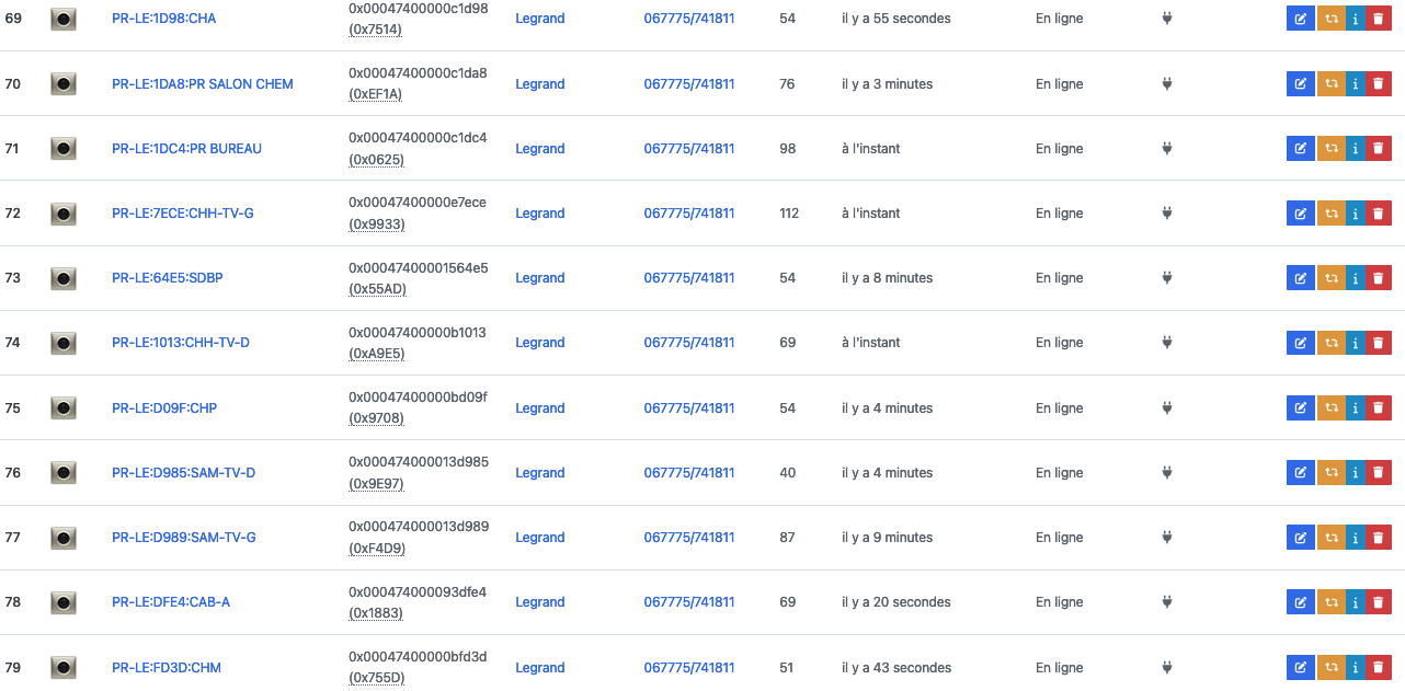

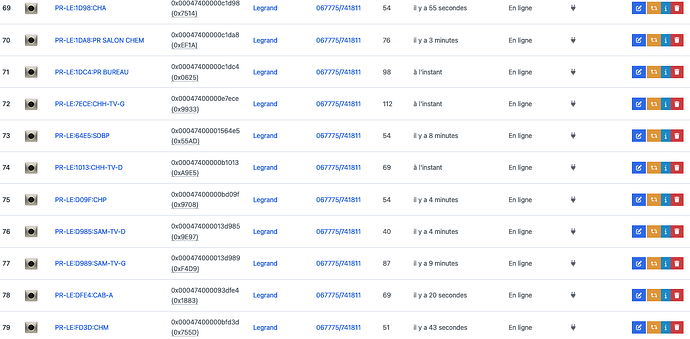

Pour les prises, en plus de ce que j’ai posé plus haut, je ne peux que conseiller quelque chose qui marche parfaitement chez moi, ce sont les prises Legrand. Marque reconnue, Norme CE…
et routeur de ouf… :rofl:
screenshot_1713
On pose, et c’est tout, ça marche…
Petit bémol, bien évidemment le prix est supérieur à toutes les chinoiseries, mais c’est normal, au vu de la QUALITE du produit.
Et bien sûr, la conso est bien relevée.
