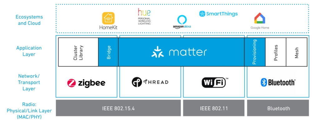

J’aime bien cette représentation qui aide à comprendre la différence entre les protocoles et les applications et sur quelle couche ils se situent:
Source: A Comprehensive Guide to Smart Home Protocol: Wi-Fi, Bluetooth, Zigbee, Z-Wave, Thread, and Matter - DFRobot
Maintenant, je te rejoins @vincen sur le point où baser aujourd’hui tout sa domotique sur Thread n’est pas forcément malin (et surtout pas possible car y’a pas énormément d’appareils et surtout pas tous les types). J’ai moi même pas encore franchis le pas…

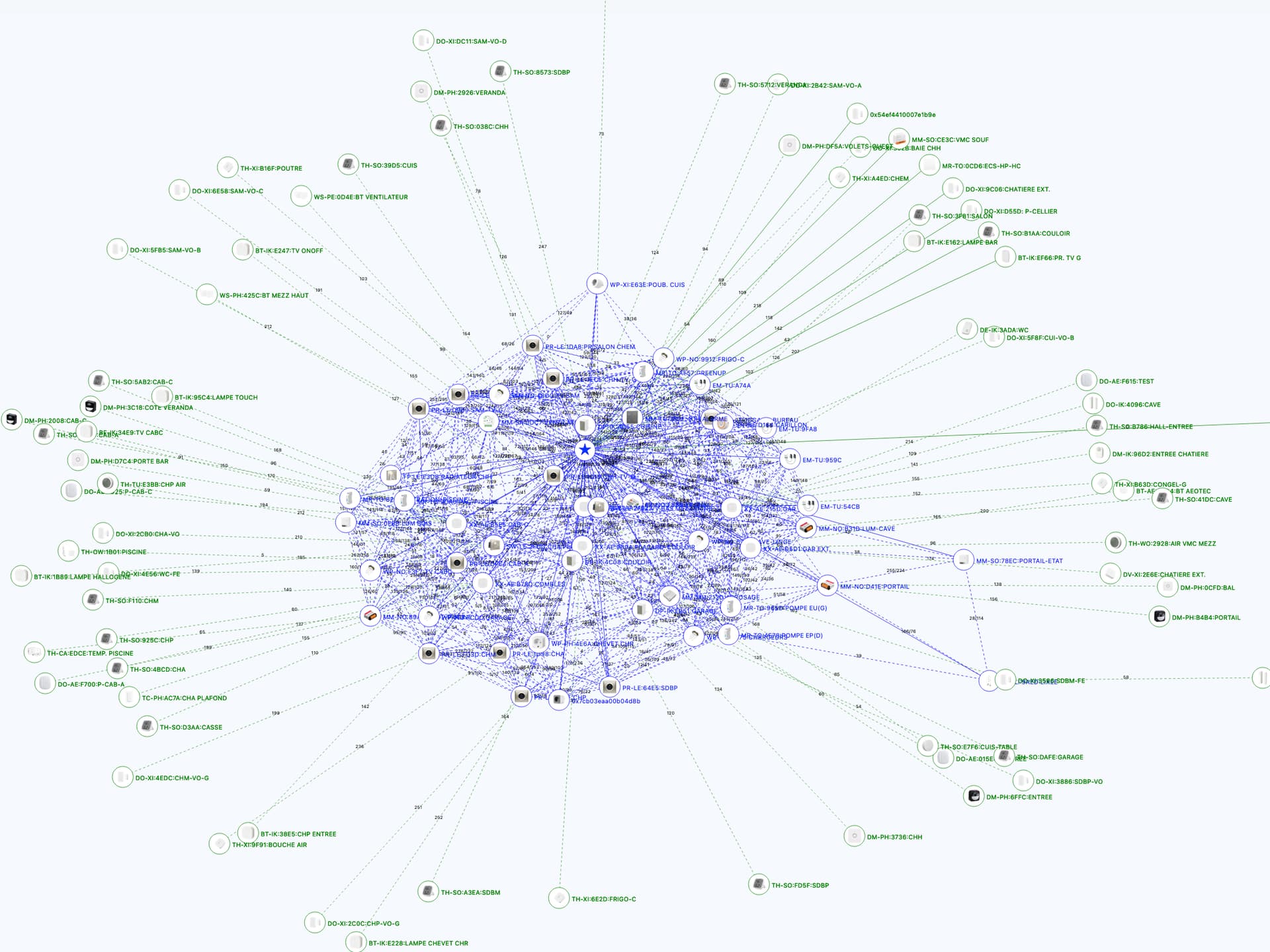

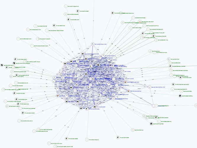

P/I, mon maillage zigbee (maison 200m2, portail à 35m, dépendances à 20m):
3 « J'aime »

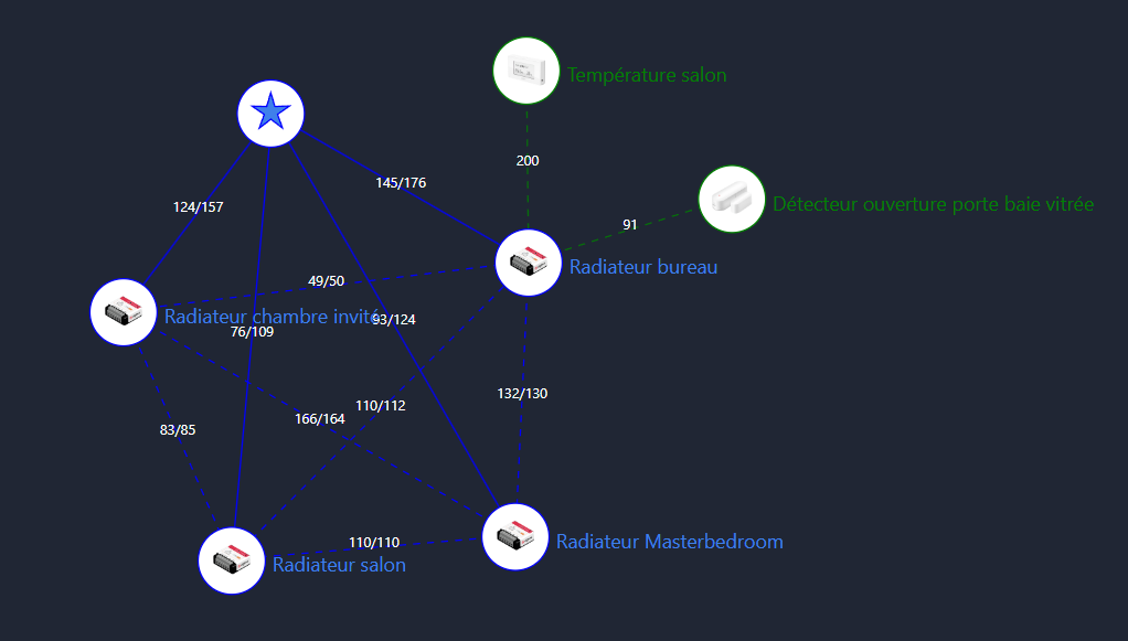

PS : Voici l’installation sous Zigbee actuelle :
En principe tous les appareils zigbee branchés sur secteur (phase et neutre) font routeurs. Tous les appareils sur pile(s) eux ne le sont systématiquement pas (end device uniquement).
Les appareils non branchés au neutre ne font pas routeurs non plus (c’est le cas de certains modules et interrupteurs).
