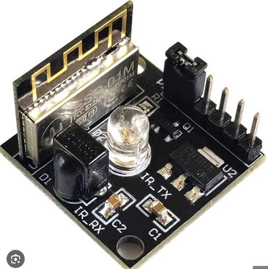

J’ai déjà tenté (avec succès, mais en mode proto) d’utiliser un ESP8266 avec émetteur récepteur IR intégré (ESP-IR)
Le récepteur de l’ESP permet de décoder le protocole IR de la télécommande et la reconnaissance de ce protocole par ESP-Home permet de renvoyer les trames qui vont bien, le tout intégré parfaitement à Home Assistant.
Par contre, j’aimerais que ce module soit caché dans le boitier, histoire de faire propre.
Et là, c’est un peu plus galère : il faut que les diodes soient à proximité du récepteur du split et la place est vraiment comptée. Sans parler de l’alim (via un Hi-Link + protection). Ça commence à faire du monde à caser dans la boite.
Sans parler que ce module finit par masquer le récepteur de la clim : la télécommande n’est plus utilisable.
Enfin, il y a une petite incertitude quant à l’alimentation du module : j’alimente tout ce beau monde en 230V monophasé, mais il y a 3 fils sur le bornier (et le troisième n’est pas la terre :slight_smile: ). Mais on verra cela en second lieu.
Je pourrais éventuellement déssouder les diodes et les déporter, c’est une solution que j’envisage.

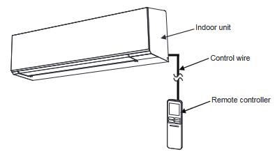

Mais il y a aussi un connecteur 2 pôles qui sert à relier la télécommande en filaire avec l’unité intérieure.
L’alimentation de la télécommande est incluse dans ce câble, puisqu’il ne faut pas remonter les piles à l’issue de la connexion.
L’idéal serait de relier ce connecteur à un ESP (qui pourrait être mis un peu n’importe où, puisque la contrainte de l’IR ne se poserait plus) et dialoguer en filaire avec.

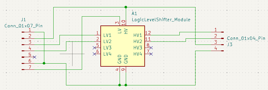

Un level shifter et une esp par cassette + un peu de câblage et t’aurais tout d’après le GitHub.

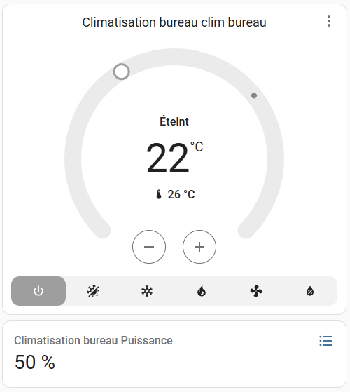

Bon allez, petit retour sur les manipulations réalisées.
Premier montage en fil volant, ça marche !!!
Et honnêtement, une quantité de lignes de code … ridicule :

Les plus aguerris auront noté 2-3 petites choses bizarres
  • TX sur pin GPIO3 et RX sur pin GPIO1 … Une légère inversion de fil qui sera résolue au remontage final :sweat_smile:
  • hardware_uart: UART1 … Il est nécessaire de « dégager » les pins de l’UART0 pour communiquer avec la clim. Et donc de rediriger le logger sur une autre pin sinon ça bug à la compilation.
J’ai encore quelques trucs à comprendre, notamment c’est quoi cette « puissance » (je crois que c’est la puissance du groupe extérieur, mais pas sûr, il faut que je me plonge un peu plus dans les docs).

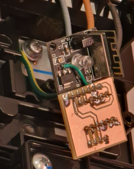

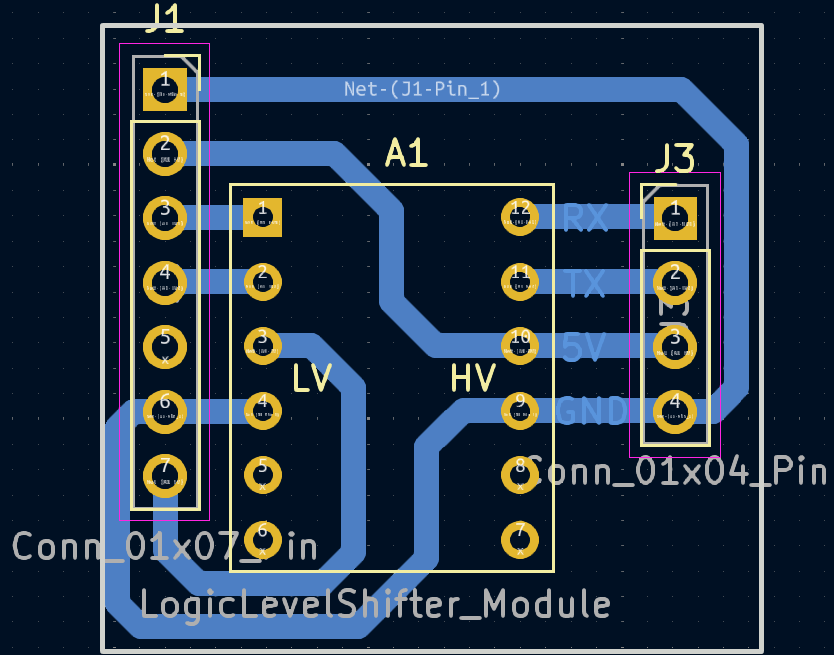

Du coup, un peu de Kicad :
Un petit tour sous FlatCAM histoire de faire un peu de gravure à l’anglaise:
Et on se retrouve avec un petit module tout mignon :slight_smile:
(Un petit coup de verni sur le cuivre, ça ne pourra que le protéger : j’ai oublié de l’étamer et maintenant, c’est un peu tard :frowning: )
Je suis resté sur mon module ESP-IR, même si l’ESP en question est un 8285 (supporté par ESPHome) et même si les DIO à dispo sont plus que spartiates (GPIO0 pour le Boot en mode flash et c’est tout). A tel point qu’il m’a fallu reprendre le 3V3 directement sous le régulateur pour alimenter le shifter côté « low voltage ». Les IR sont toujours accessibles, même elles n’ont plus aucune utilité (qui sait, à l’avenir …). J’aurais pu repasser sur un autre module, mais j’avais ça sous la main, et ça fait le job.
Le retour d’état fonctionne nickel : Home Assistant se met bien à jour en cas d’utilisation de la télécommande et ça, c’est juste parfait !
Reste une petite impression 3D pour un petit boitier et je pourrai refermer le capot de la clim :slight_smile:

Une légère modification du schéma :
J’ai changé la méthode de gravure des circuits : une plaque, une graveuse laser, un peu de peinture noire, de l’acide chlorhydrique et de l’eau oxygénée. Quelques heures plus tard :
Un peu d’agilité pour souder tout cela (le level-switcher est sous l’ESP pour gagner de la place, mais je n’ai pas la possibilité de graver en double couche, donc les 2 composants sont empilés
