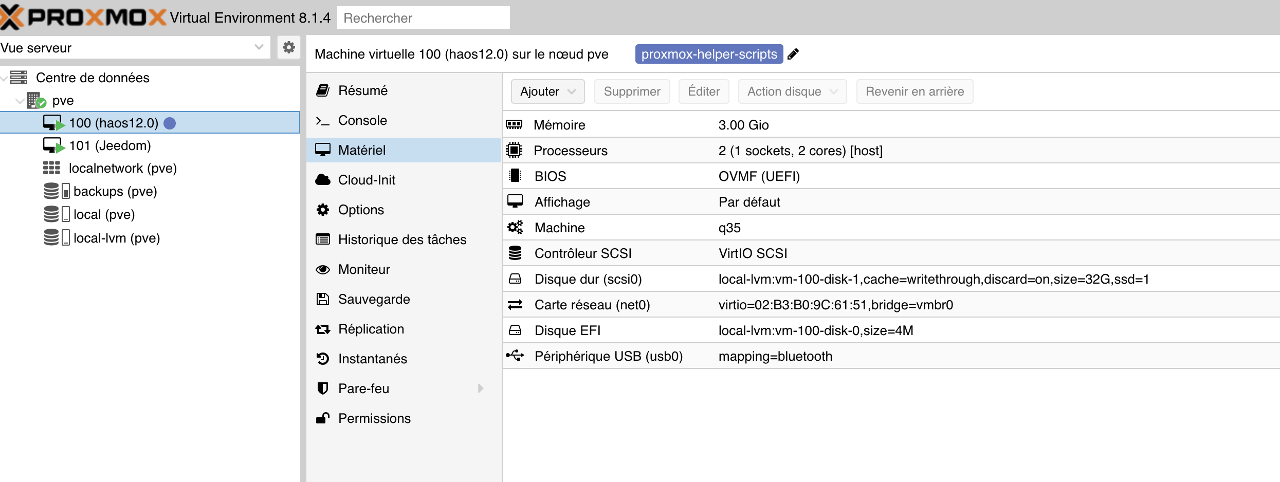

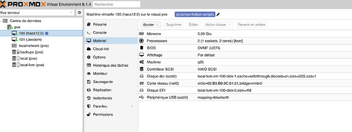

J’ai installé proxmox sur un macbook pro.
Je voudrais utiliser le bluetooth intégré du portable avec l’add on TheengsGateway

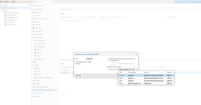

Pour ce faire j’ai mappé le Bluetooth
et j’a l’ai ajouté a la VM HA
j’ai redemarré l VM mais ca ne fonctionne pas

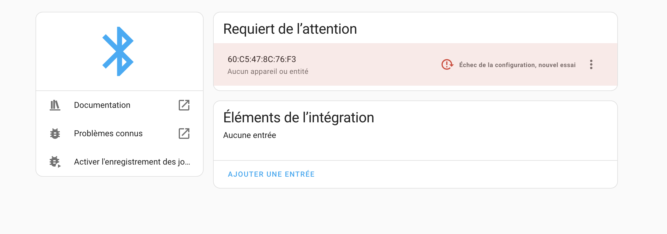

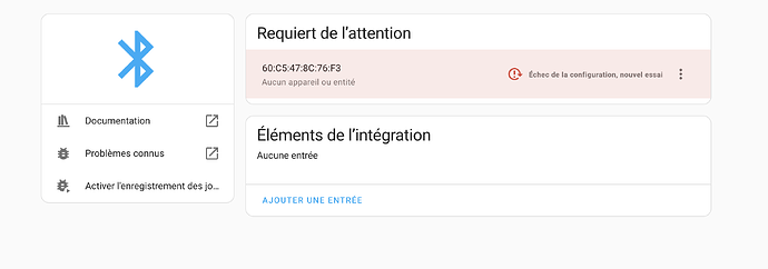

[10:20:31] INFO: Creating TheengsGateway configuration...
[10:20:38] INFO: IDENTITIES:
[10:20:38] INFO: BINDKEYS:
[10:20:38] INFO: Starting TheengsGateway...
ERROR:BLEGateway:[org.bluez.Error.InProgress] Operation already in progress
Comment faire pour utiliser le bluetooth dans ma VM ?

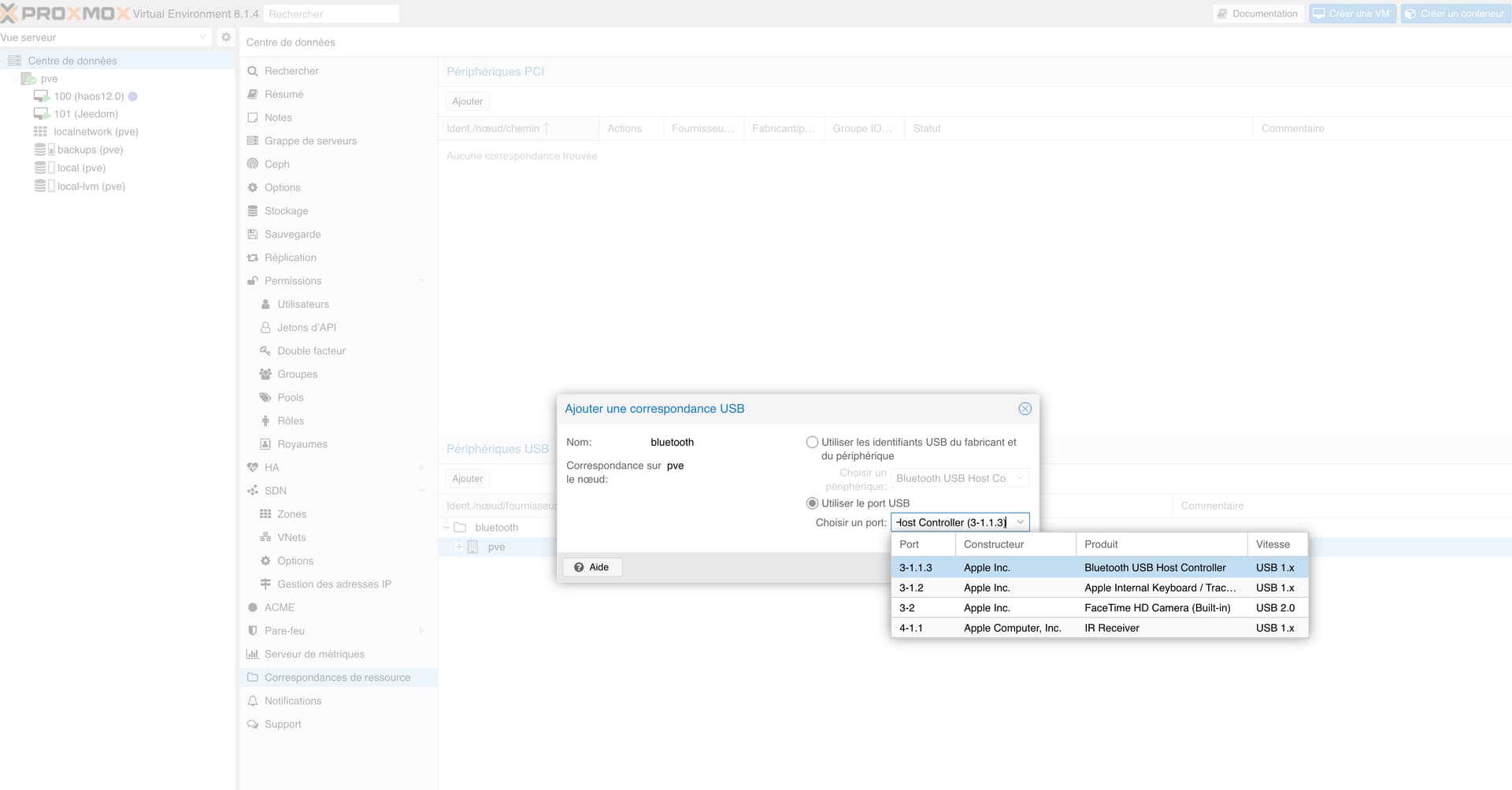

je ne sais pas ce que le mapping fait. peux tu essayer d’ajouter ton périphérique en passthrough ?
j’ai essayé ca ne passe pas non plus …
