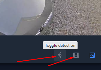

J’aimerais créer un bouton genre « button card » et une automation du genre « home mode » ou « mode absent » qui activerait ou désactiverait les boutons frigates des caméras (et pourquoi pas d’autres action) :
  • toggle on
  • toggle recording
sauf que de ce que j’ai lu, il faudrait passer par mqtt ? et la j’ai encore des lacunes avec mqtt, j’ai bien un broker (mosquito) mais je seche.

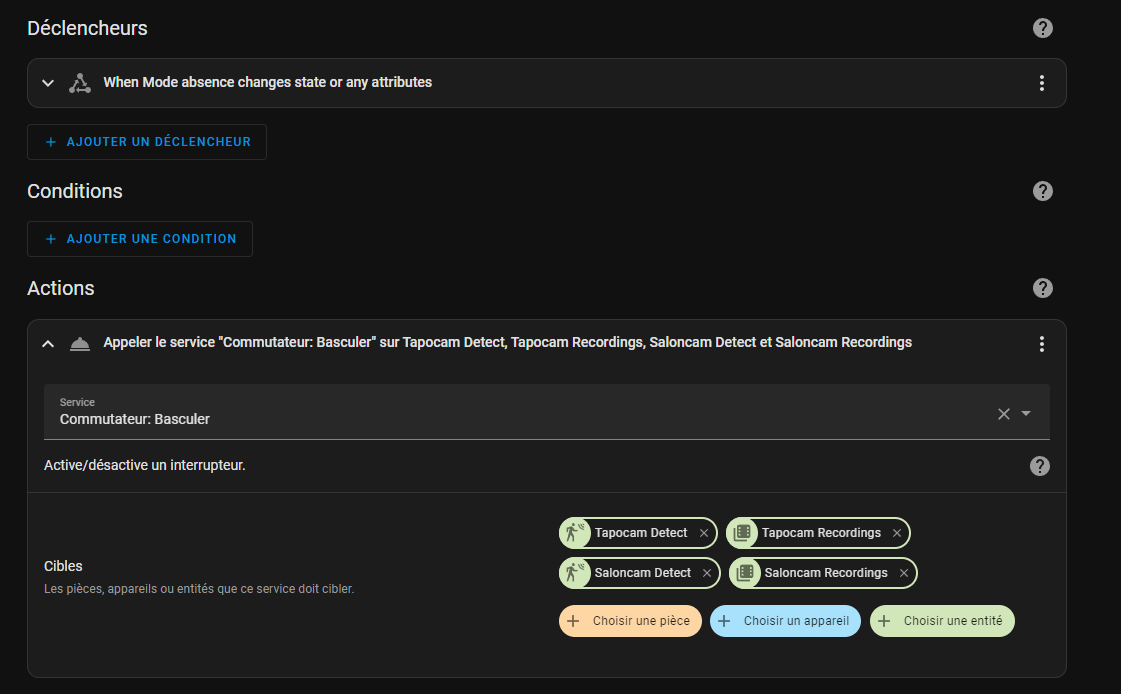

@olybop salut,
Pas besoin de passer en mqtt, tu passes directement par une automatisation qui appel directement les commandes que tu veux désactiver.

En effet, je suis un boulet…
Merci à tous
