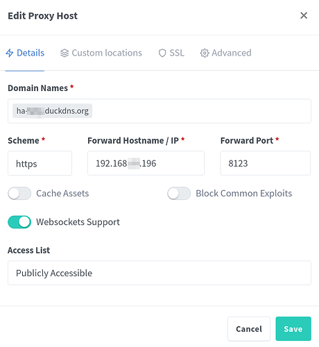

Configuration dur reverse proxy
Pi4
Hardkernel ODROID-N2/N2+ HA avec Duckdns
VM HA sans Duckdns
Jusqu’à là, la subtilité est de déclarer en HTTP et non HTTPS dans le Scheme les machines qui n’ont pas de certificat contrairement à la machine avec Duckdns qui a des certificats générés par Duckdns.
