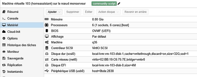

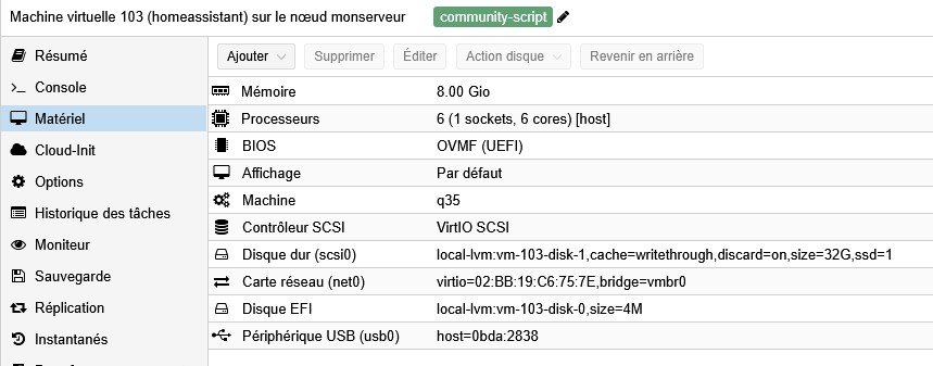

Sauf que j’ai un vieux doute sur la compréhension de la gestion des disques…si je regarde les ressources de la VM HA, j’ai ça :
Du coup, je me demande, avant de faire une bêtise, si HA est sur le disque nvme0 ou nvme1?
(normalement, tout devrait être sur le nvme0).

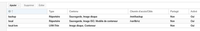

tu peux aussi poster la vue datacenter/storage ?
Sur ZFS, je n’ai rien.

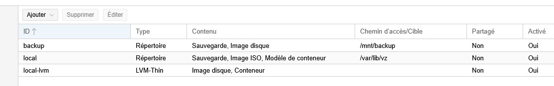

Sur Storage j’ai ça :

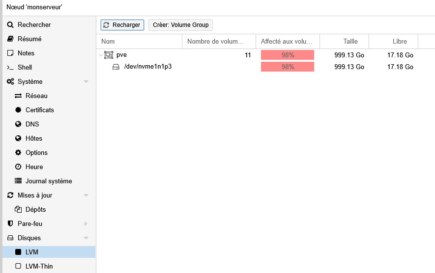

Par contre sur LVM, j’ai ça:

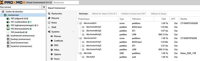

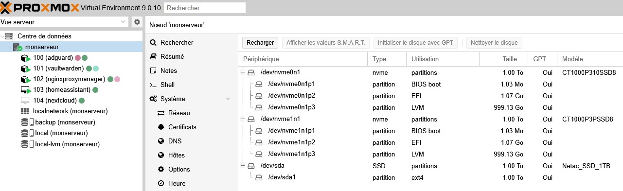

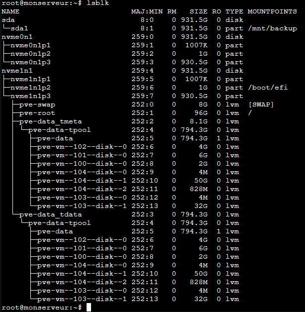

Et sur le shell, j’ai ça (qui indiquerait finalement que tout est sur le disque 1)?
oui en fait le datastore local est sur le nvme0 et local-lvm sur le nvme1
mais c’est etrange ces partitions
tu n’aurais pas fait plusieurs tests d’installation ?? sur un disque puis l’autre ?
je pense plutôt que tout est sur nvme1.
Mais effectivement nvme0 semble avoir été partitionné comme un disque d'installation de Proxmox aussi. Donc là il faudrait comprendre l'historique de l'installation...
En plus, contrairement à ce qui est expliqué, la config du matériel de la VM HA ne semble pas indiquer qu'un disque de stockage additionnel lui ait été assigné...
Avec ce qu'on a voit comme info... je dirais qu'il y a de grandes chances que le nvme0 - Crucial P310 n'est pas du tout utilisé dans l'installation..
@phil66 ton stockage "local (monserveur)" il a quelle taill (~200Go ou bcp plus) ?
Sans proxmox le storage local en mode directory se trouve sur le disque système
