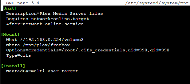

Donc on va doubler les étapes.
- Création du fichier user mot de passe NAS (tu y indiques user et mot de passe comme tu l’as déjà fait)
nano /root/.cifs_credentials_NAS
- Création du fichier user mot de passe Freebox (idem utilisateur/mot de passe samba freebox)
nano /root/.cifs_credentials_Freebox
- On sécurise :
chmod 600 /root/.cifs_credentials_NAS
chmod 600 /root/.cifs_credentials_Freebox
- On créé tes points de montage
mkdir /mnt/plex
mkdir /mnt/plex/NAS
mkdir /mnt/plex/Freebox
- Tu l’as déjà fait en principe mais on récupère les ids du compte plex
id -u plex && id -g plex
- On créé les scripts de montage
nano /etc/systemd/system/mnt-plex-NAS.mount
nano /etc/systemd/system/mnt-plex-Freebox.mount
Dans chacun des fichiers, on indique les bonnes informations
[Unit]
Description=Plex Media Server files NAS
Requires=network-online.target
After=network-online.service
[Mount]
What=//<server_path>/<share>
Where=/mnt/plex/NAS
Options=credentials=/root/.cifs_credentials_NAS,uid=998,gid=998
Type=cifs
[Install]
WantedBy=multi-user.target
[Unit]
Description=Plex Media Server files Freebox
[Mount]
What=//192.168.0.254/volume3
Where=/mnt/plex/Freebox
Options=credentials=/root/.cifs_credentials_Freebox,uid=998,gid=998
Type=cifs
[Install]
- On active les scripts de montage
systemctl enable mnt-plex-NAS.mount
systemctl enable mnt-plex-Freebox.mount
- On croise les doigts et on lance
systemctl start mnt-plex-NAS.mount
systemctl start mnt-plex-Freebox.mount
Si tout a bien fonctionné, tu devrais voir tes fichiers dans leurs dossiers respectifs.

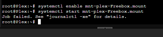

Bon presque
Pour le NAS cela fonctionne, les dossiers sont créés dans l’arborescence mais pour la Freebox, rien.
Pas de nouveau dossier créés et pour le coup pas de montage ![]()
J’arrête pour ce soir, bonne nuit
Il faudrait vraiment que tu puisses partager ce que donne la commande « journalctl -xe » lancée juste après que le script ait echoué. Il doit y avoir le message d’erreur exact qui permettra de débloquer la situation.
Oui pas faux, le problème c’est que je ne sais pas où trouver ce journal pour le moment
