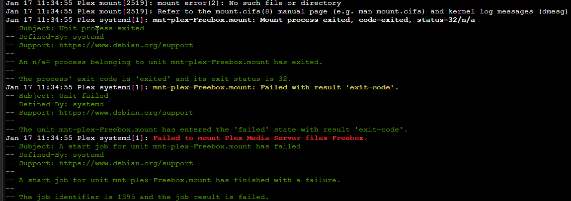

Je ne comprends pas, il suffit de lancer la commande.
Il faut faire
Journalctrl -xe mnt-plex-Freebox.mount
Non, simplement « journalctl -xe » sans rien en plus. Cela va t’afficher toutes les lignes du journal. Restera à y retrouver les lignes correspondant au montage avec le message d’erreur.
Ça marche je regarde ça entre midi et 2 de retour chez moi, je posterai le résultat
Voici l’extraction du journal, il y a bien une erreur de montage sur la freebox
ça doit bloquer ici j’imagine

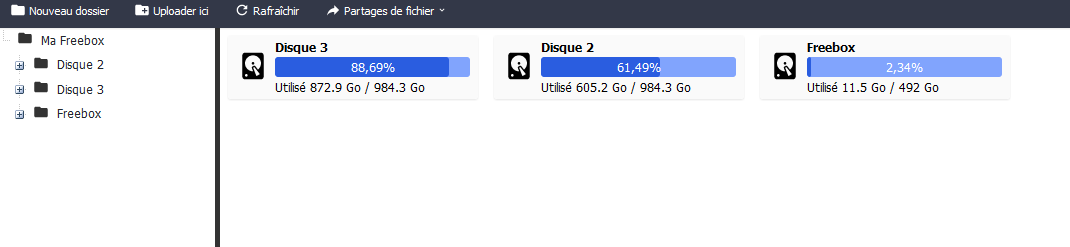

En remplaçant le fin, par Freebox, cela fonctionne mais j’accède aux HDD en raid et pas au bon HDD
en image

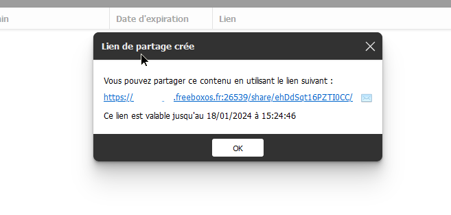

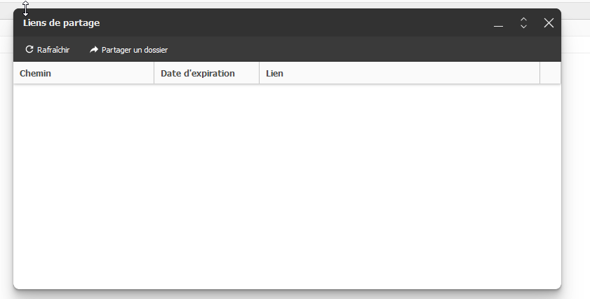

Peux-tu cliquer sur Disque 3 et aller dans Partages de fichier pour me montrer comment c’est fait ?
cette fenêtrer s’ouvre
Ceci créer un lien avec mon nom de domaine si je créer un partage
Ah ok. Et partager un dossier ? Idem ?

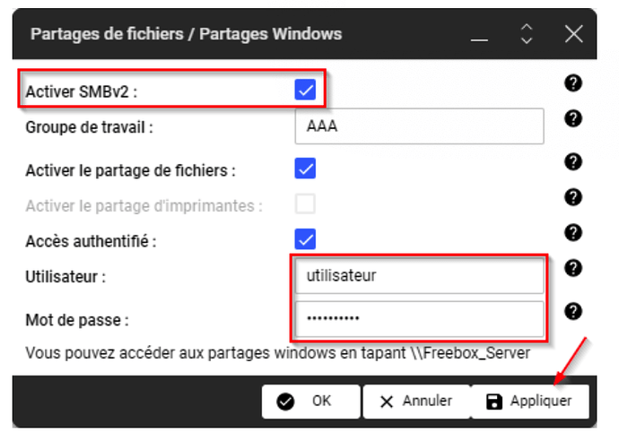

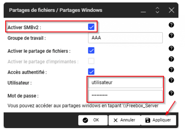

Es-tu bien allé dans les paramètres avancés de la freebox pour configurer le partage ? Coché SMBv2 ?
Voici ce que cela fait
Ok, ce n’est pas ça.
