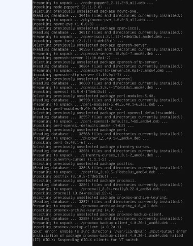

Je n'arrive pas à installer proxmox sur mon PC
enfin, j'arrive à installer la version 8, mais impossible d'installer la version 9
ca sa plande là:
toujours à cet endroit précis...
alors que la version 8, je l'installe de bout en bout... ???

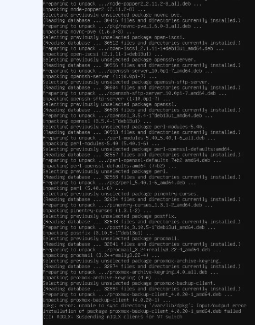

Je ne sais pas pourquoi mais ta capture de la console est illisible chez moi ?
Mais c’est étrange cette histoire d’un paquet somme tout relativement trivial qui bloque ???
j'utilise un jetkvm, c'est peut etre ca.
j'essaye en full screen
j'avais completement reformatté le ssd et controllé le smart...

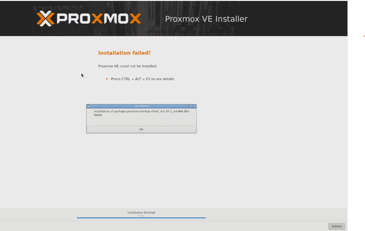

Le problème est là :
dpkg: error: unable to sync directory '/var/lib/dpkg': Input/output error

C’est toujours une erreur Input/output error. Tu es sûr de ton support (etat, espace dispo…)
il est vierge, j’avais tout effacé.
je l’ai formatté en fat32 en décochant le mode rapide, j’ai lancé un diskgenius verif des clusters dessus…
pareil avec la seconde image iso.

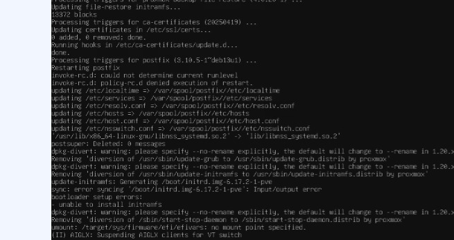

cherche chipset Z97 et Linux kernel 6.17 sur le forum proxmox, problème connu, il y a une ou deux explications pour repasser sur le noyau 6.14
J’ai déjà eu ce genre de problèmes avec une ach le SSD passait en déconnecté donc rien d’impossible
Ca promet c’t histoire !!!

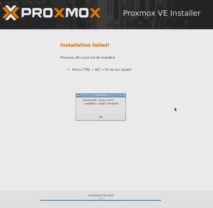

j’ai trouvé un vieux SSD de 256 giga et ca plante pareil…
réinstall en version 8…
J’ai eu un soucis sur proxmox 8 impossible de booster sur un certain kernel pareil j’avais du ‹ ‹ pin › › un ancien kernel ne comportant pas le bug
Tu peux utiliser proxmox boot tool pour ‹ ‹ pin › › un kernel
Bon, j’ai réinstallé un proxmox 8.1.4, ca tourne nickel.
