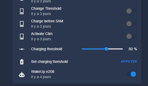

Je souhaite mettre en place un scénario qui me permettrai d’utiliser au mieux les Heures creuses de mon tempo 22h-6h. Je précise que je n’ai pas de wallbox programmable (juste le boitier de charge domestique + une green UP (3,7kw).
Le soucis est que la voiture se mets directement en charge au branchement.
Comment gérer vous ce genre de scénario via vos automations ?
J’avoue ne pas trop comprendre non plus les boutons « Change threshold » et « Charge before 5AM »:
Capture d’écran 2024-11-08 112252
Je voulais controler dans MyPeugeot l’impact du threshold à 80% mais je ne le trouve pas :frowning:
Je m’auto réponds :wink:
Le sélecteur change Threshold permet de gérer le seuil à 80% et le before 5AM de limiter la charge sur les heures creuses.
Néanmoins, j’ai la sensation que cela ne fonctionnera que si la voiture a une bonne réception data mobile.
Si j’ai bien compris, c’est le script python qui fait la gestion de ces 2 fonctionnalités ? Donc si ça capte pas ou mal…la charge ne s’arrêtera pas.

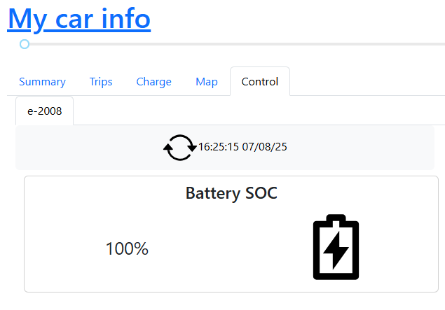

je rencontre un problème avec l’affichage de la date d’actualisation dans l’onglet « Control ».
Il a gardait la date d’installation.
Les valeurs sont bien mise à jour dans l’onglet « Control ».
