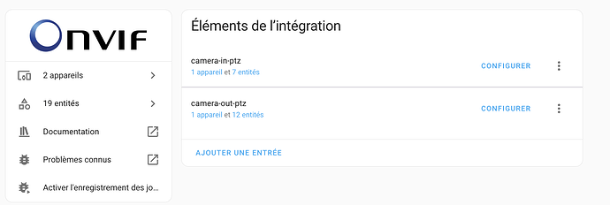

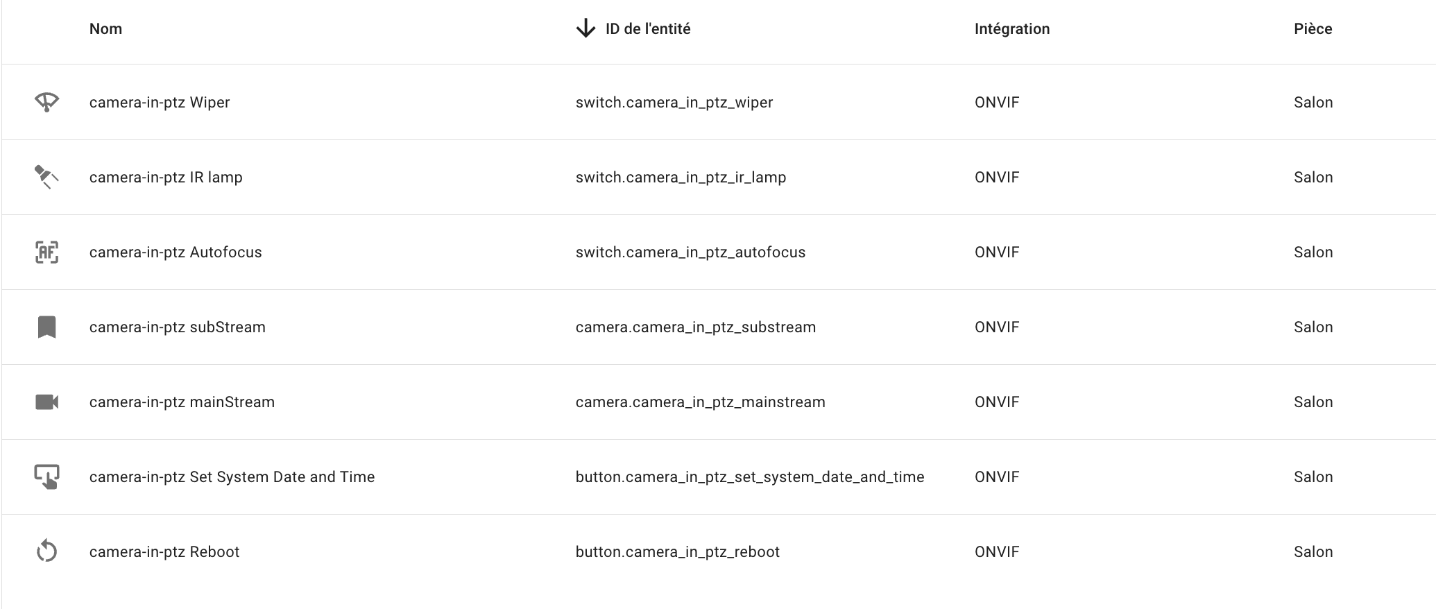

Sinon pour le service onvif, tu as bien installé l’intégration onvif et tu y as paramétré tes caméras ?
Salut rien y fait !
pour onvif j’ai pu rentrer mes deux cameras :
et lorsque j’essaye d’utiliser le service développeur avec :
service: onvif.ptz
pan: LEFT
device_id: a7f6757d85713bd1e92cefa0d9e2f5f7
j’ai une erreur Échec de l’appel du service onvif.ptz. Unknown error
comme on le voit l’ID de la même caméra est différent .
