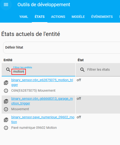

Je voulais faire la meme chose avec un capteur de mouveement. Mais lorsque j’ai voulu l’ajouter dans une automation, je ne l’ai pas vu dans la liste motion sensor.
Est ce que je dois le configurer differement dans ce cas?
il faut que tu regardes dans outils developpement puis etats si tu le retrouves

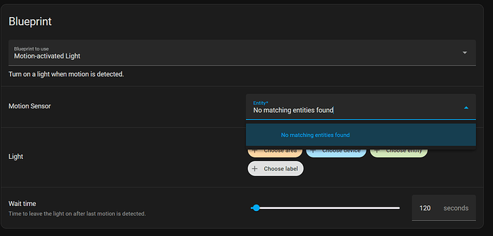

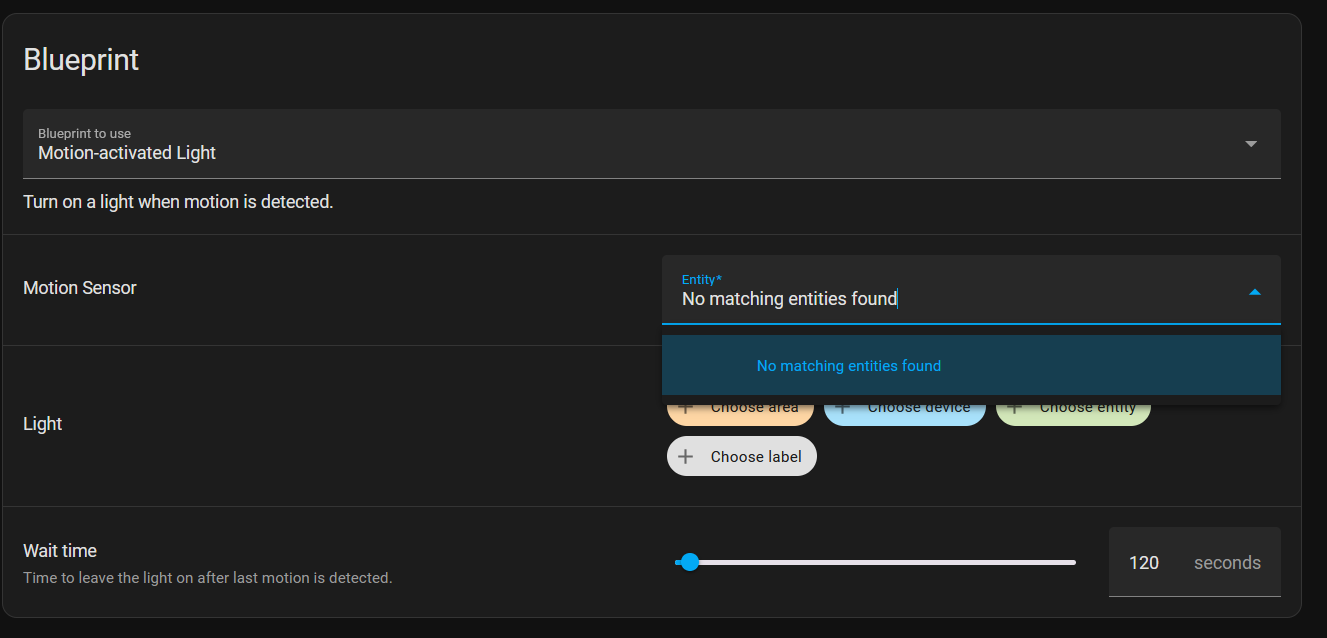

Je n’ai pas cherché à creuser plus pour le moment car ca reste temporaire, le temps de la migration du Zigbee depuis jeedom.
Mais de ce que j’ai vu, il y a un blueprint pour activer la lumiere à partir d’un capteur de mouvement
