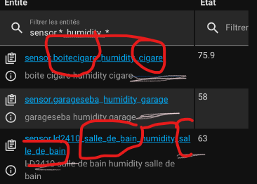

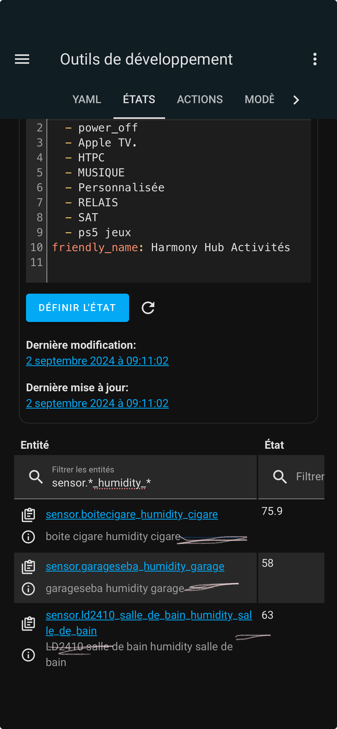

bah si j’en ai voilà pourquoi cela ne fonctionne pas avec humidity, du coup je vais regarder les autres.
ça fait des noms compliqués avec pleins de répétitions :wink:
Et c’est pas les noms par défaut :wink:

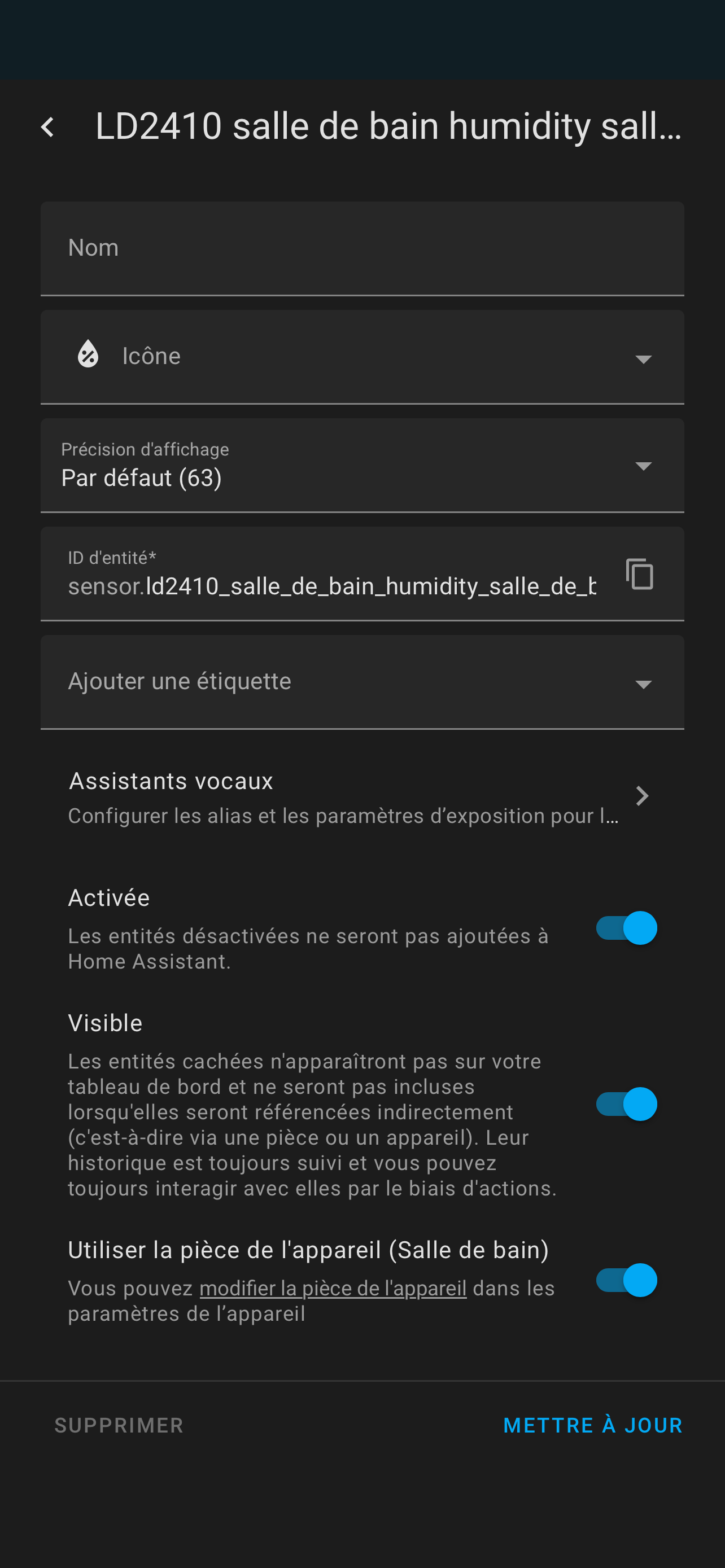

Pour simplifier les choses, je pense que ce serait bien de revoir le nommage des différentes entitées. Ca simplifierait sans doute les choses.
c’est mon papa qui m’a fait les yaml esp32, a vrai dire on ne s’est jamais posé la question de comment nommé les entité :crazy_face:
Et renommer toutes mes entités ça va mettre le bazar dans mes automation.
Peut être pas la bonne solution, je vais les mettre une à une directement dans entities sans passer par des globs
Via l’ui en basculant en yaml, c’est un bête remplacement…
Sous NR, une simple recherche et un copié/collé
je vais quand meme devoir flashé mes esp pour modifier le nom de l’entité ?
ou alors si je le modifie directement la sa ne posera un autre problème mise à part le fait de corriger sur tous mes dashboard

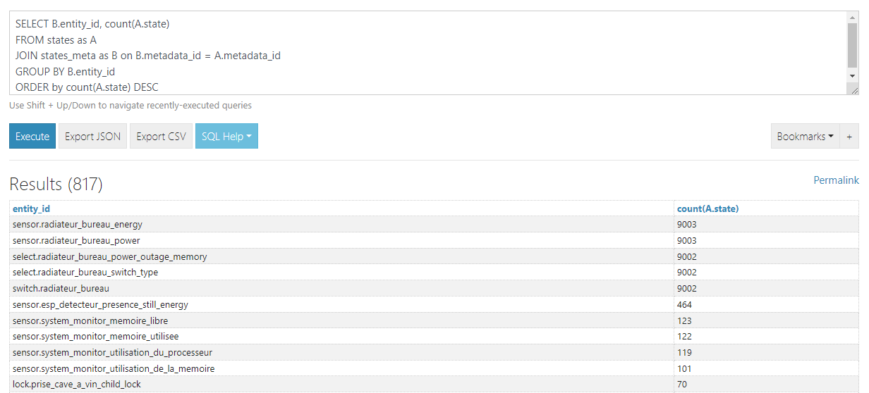

Il faut regarder dans la bdd ce qui prend le plus de place…
Et puis la purge est très dépendante ce comment elle est appelée ET de comment le recorder et fait… Donc là sans info technique …
Aux grands problèmes, les grands remèdes :slight_smile:
J’ai supprimé le fichier home-assistant_v2.db car impossible de requêter la base et trouver les entités gourmandes ou même faire un recorder.purge
J’ai ensuite rebooté HA, qui as naturellement recréé un fichier de db. J’ai aussi constaté que j’avais des .corrupt >> peut être la raison du pb
J’ai par conséquent perdu mon historique.
J’ai ensuite pu faire tourner la requête et identifier le pollueur qui broadcast !!!
9000 vs 100 pour la même durée d’utilisation pour le sensor : sensor.radiateur_bureau_*
