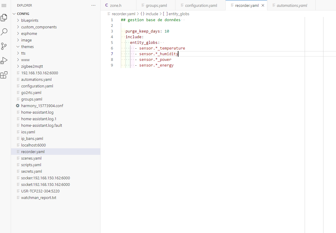

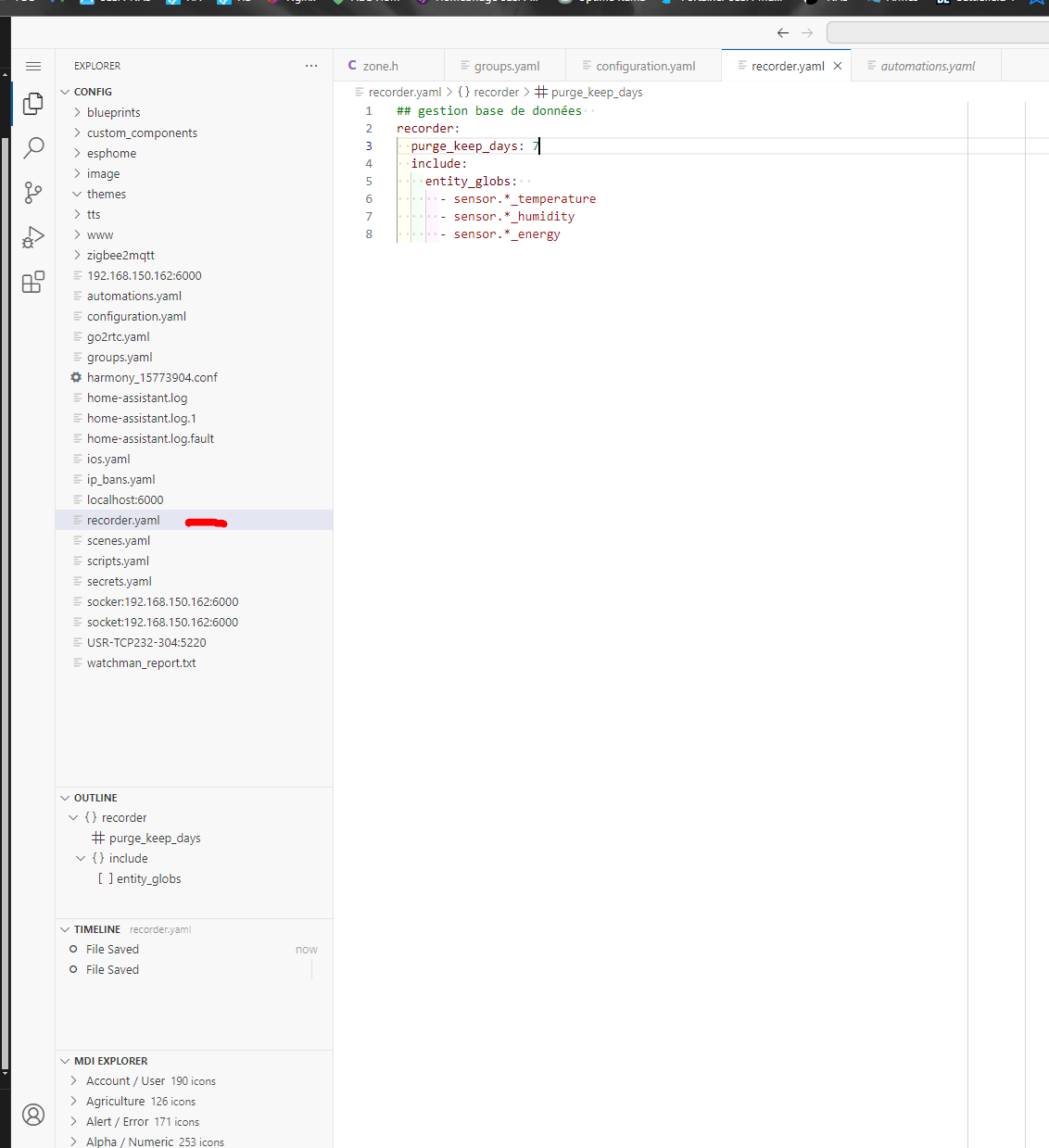

voila comme je l’avais mis

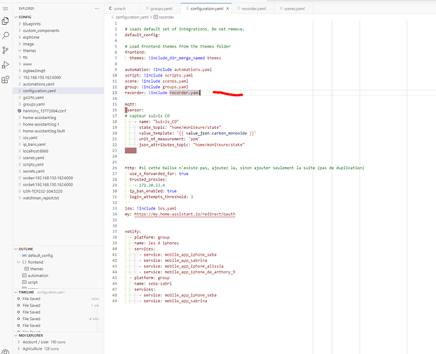

dans le recorder.yaml, il ne faut pas mettre recorder: au debut.
il est déclarer dans ton configuration.yaml, par:
recorder: !include recorder.yaml
edit:

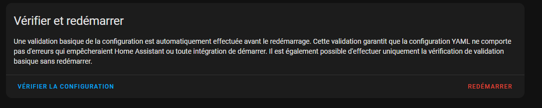

pour éviter des problèmes, vérifie toujours la configuration de ton HA, avant de redémarrer ou l’arrêt.
Dans outils de dev :
only chit, au débuts du thread tu as fait la meme remarque a quelqu’un et je n’ai pas percuté.
Je vais refaire le test même si ce ne le rassure pas trop.
Je suis sur a 80% d’avoir vérifie avant de faire un redémarrage :roll_eyes:
Oui, comme ca sur photo :wink:
donc dans le fichier recorder.yaml c’est juste ca ?
## gestion base de données
  purge_keep_days: 10
  include:
    entity_globs:
      - sensor.*_temperature
      - sensor.*_humidity
      - sensor.*_energy
avec c’est ligne dans ton configuration.yaml:
On sait jamais :stuck_out_tongue:

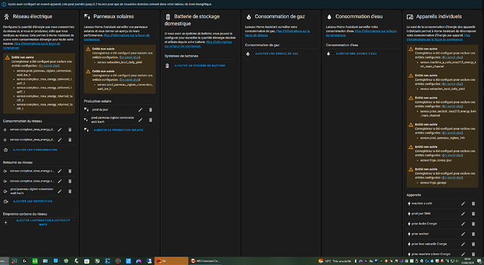

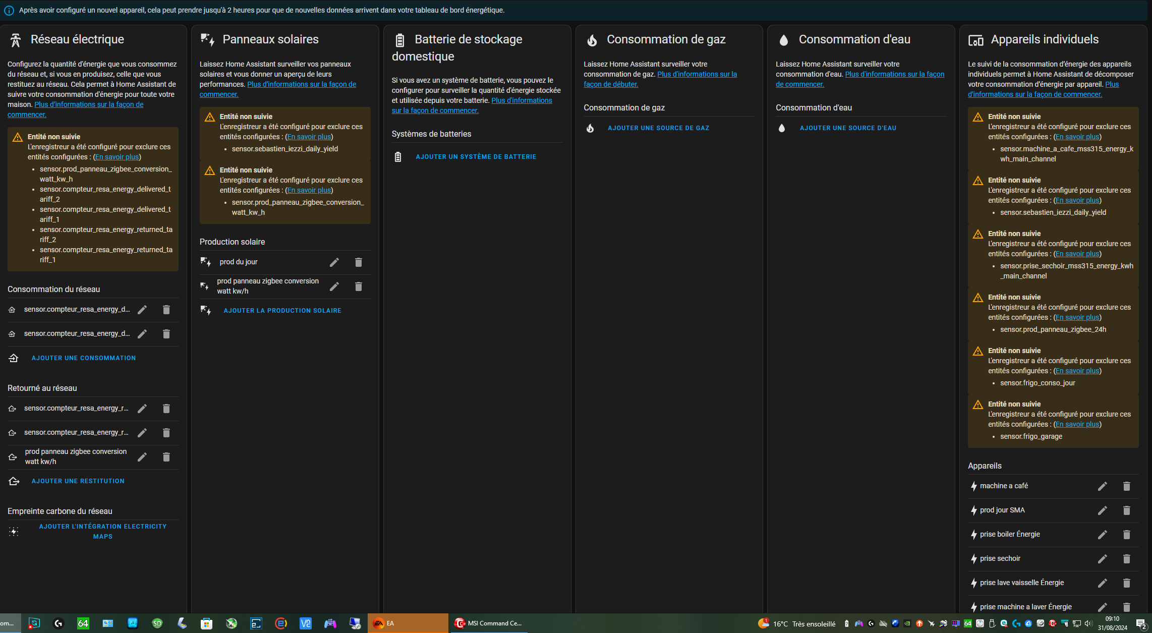

j’ai encore un problème :crazy_face:n dans ma section energie j’ai plusieurs sensor qui boudent sous prétexte que l’enregistreur a été configure de la sorte, pourtant j’ai bien include les energy.
Je rate une fois de plus quelque chose ?

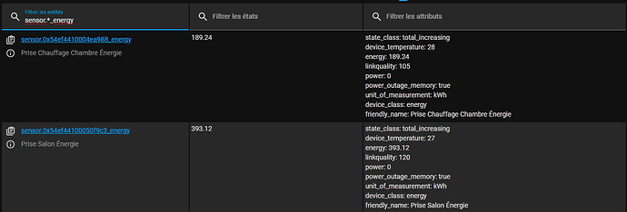

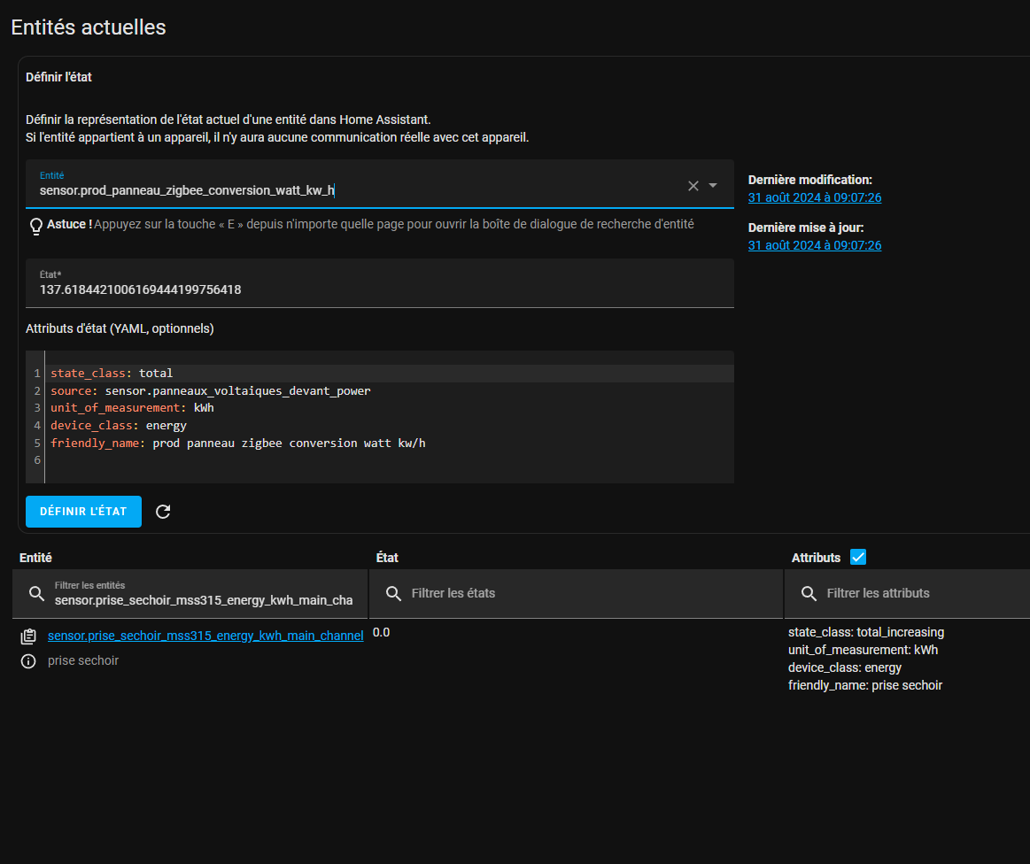

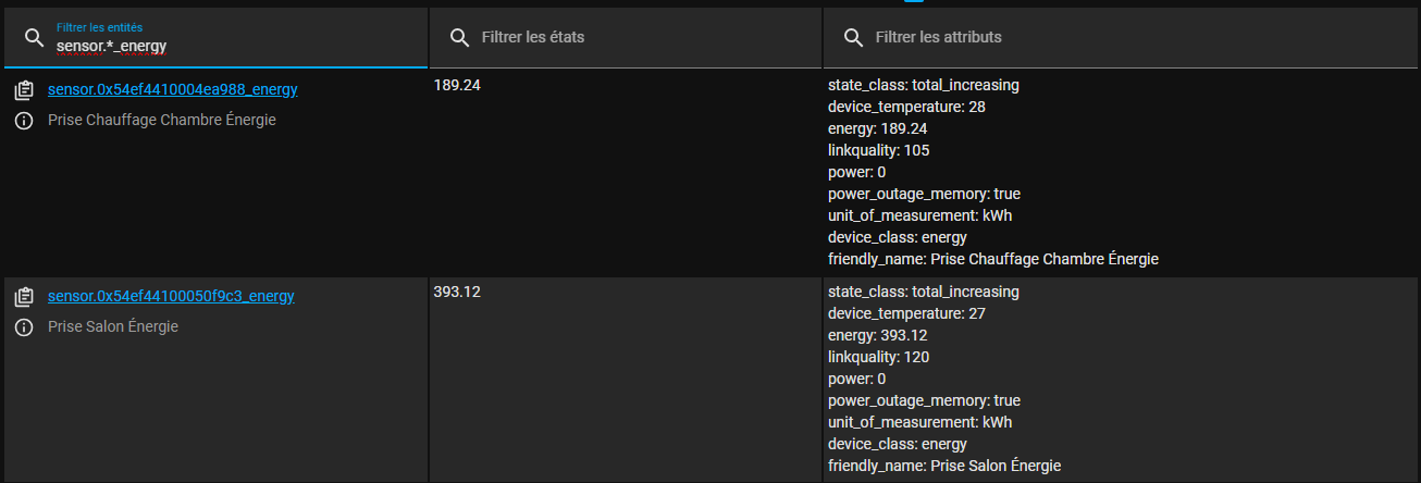

Oui, aucune de ces entités est déclarée dans include.
Teste l’entité-globs que tu as ajouté dans include, dans outils de dev et état.
Recherche sensor.*_energy et tu verras les entités qui ressortent.
avec sensor.*_energy tu n’auras que les entités qui finissent par _energy
tu peux essayer avec sensor.*resa_energy* pour ces entités :
de ma faute, c’était dans l’exemple que j’ai donné car tous mes .yaml sont dans un répertoire /packages je ne l’ai pas précisé
la pièce vient de tomber, au final le fait d’avoir mis energy en entity_globs était une mauvaise chose pour moi car j’ai plein de*energy qui me servent a rien ( notamment ceux de capteur ld2410).
du coup j’ai mis ça pour mes prises sensor.prise*_power*
sensor.prise*_energy*
quand on commence a comprendre c’est logique :face_with_peeking_eye:
pas grave, j’aurais du contrôler avant de reboot

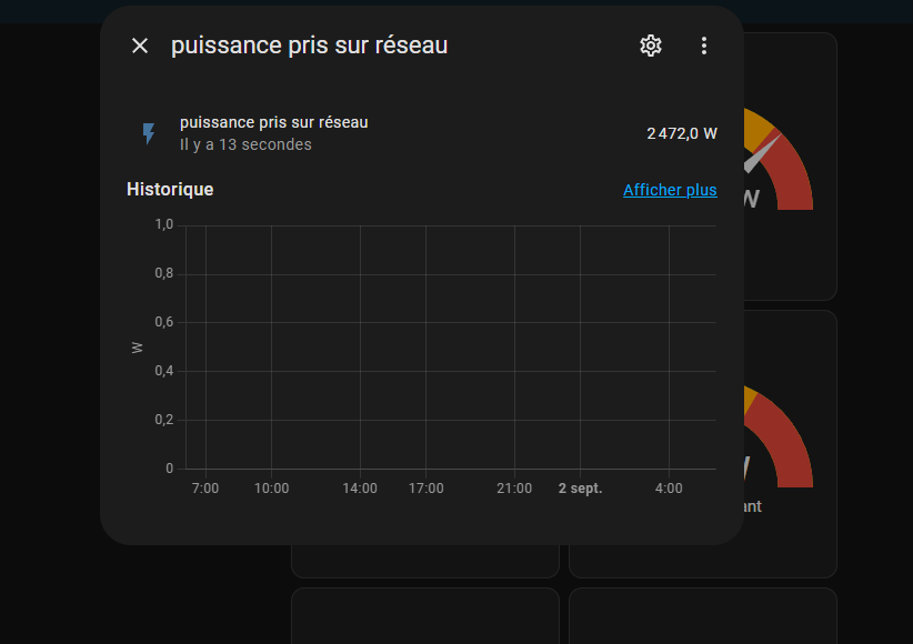

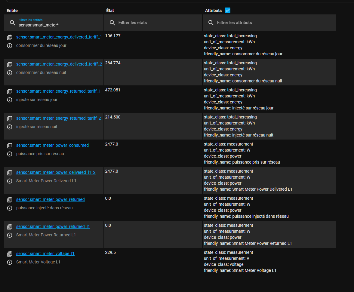

Depuis la mise en place mes historique ne fonctionne plus pour tous ce qui est déclarer dans entity_globs mais bien ceux déclarés dans entities, une fois de plus qu’elle est le problème.
dans outils dev quand je tape sensor.smart_meter* mes entités sont bien visible et pourtant aucun historique voir photo. pareil avec les journaux de bord.

Ce n’est pas écrit pareil dans le recorder… Pas d’étoile…
Donc c’est logique
du coup je dois enlever les étoiles à la fin de chaque globs mais sur mes humidités il n’y a pas d’étoiles à la fin et pourtant je n’ai aucun historique
Tu mélanges, c’est justement parce qu’il manque les étoiles que ça ne fonctionne pas.

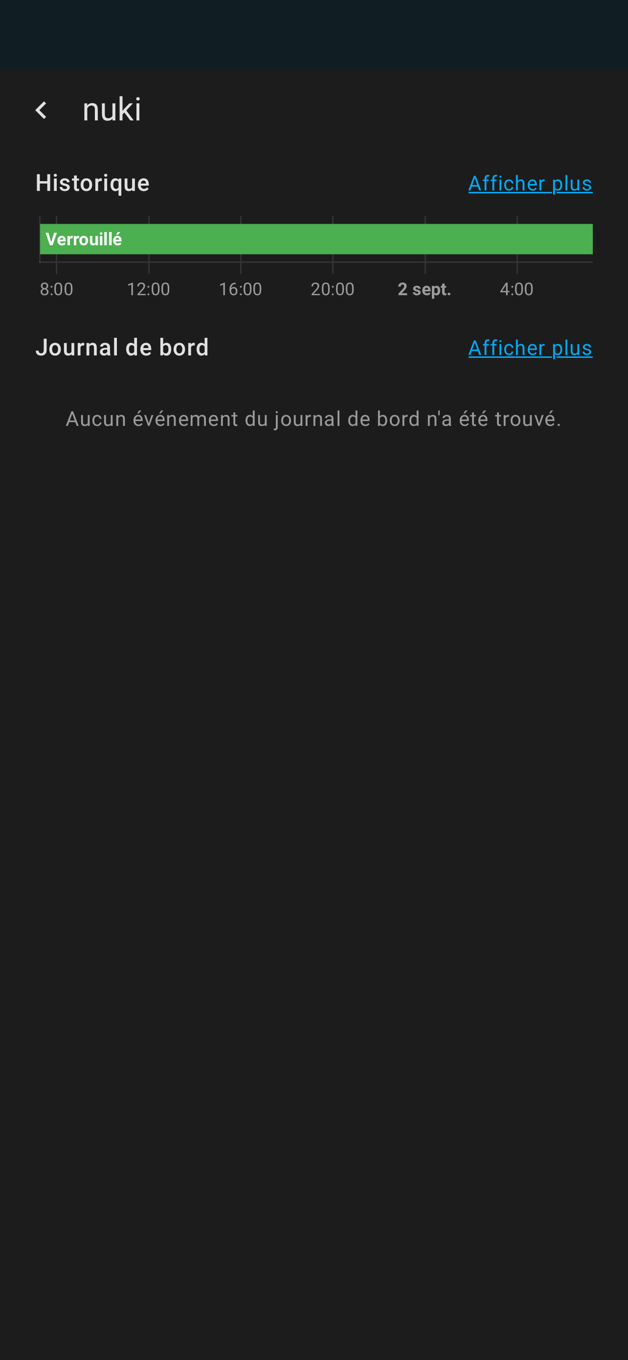

j’ai également mes journeaux de bord qui n’affichent plus rien même pour les entités déclarées dans entities :sweat_smile:
C’est qu’il reste encore une coquille dans ton fichier. Regarde les logs (version complète) pour y trouver des pistes.
je regarderai chez moi, pas évident sur mon iphone. En attendant pour que je comprenne, quand je déclare un globs, il doit ecrit sous cette forme
sensor.*_humidity_*
ou comme cela
sensor.*_humidity*
Regarde comment fonctionnent les expressions régulières :wink:
  1. sensor.*_humidity => ça commence par sensor. suivi de n’importe quelle séquence de caractères et ça se termine par _humidity
  2. sensor.*_humidity_* => ça commence par sensor. suivi de n’importe quelle séquence de caractères, puis encore suivi par _humidity_et ça se termine par n’importe quelle séquence de caractères
Les 2 syntaxes sont valables. Mais ça m’étonnerai que tu ai des sensors qui correspondent vraiment au cas n°2 … Après humidity par défaut ça s’arrête, il n’y a rien de plus.
