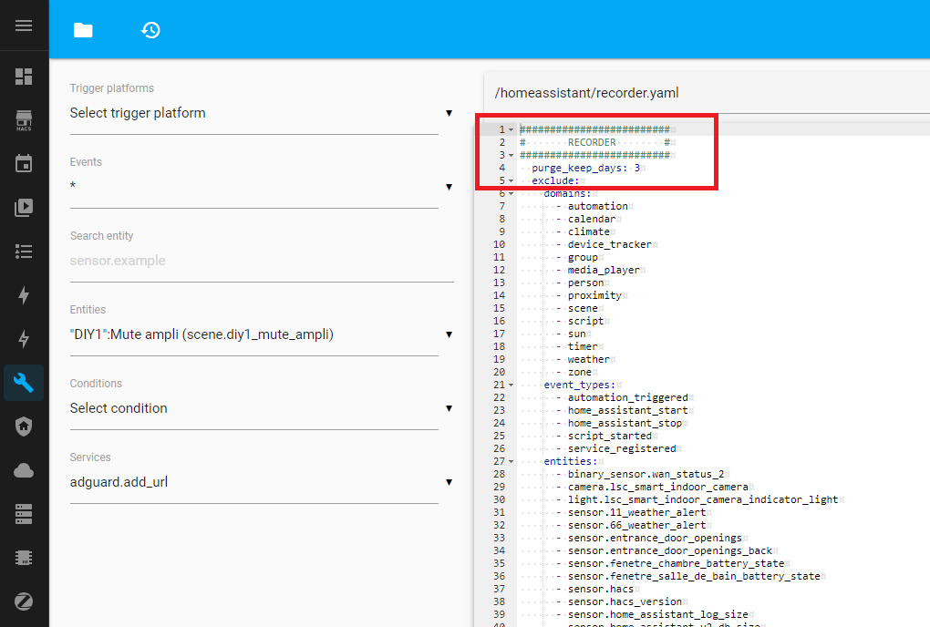

Salut à tous ,
je me bagarre encore avec la taille de ma base , je n’arrive pas à purger efficacement .
Voici le detail de mon code :
declaration dans configuration.yaml du fichier recorder.yaml :
##### AJOUT RESOURCES DIRECTORIES ######
script: !include scripts.yaml
scene: !include scenes.yaml
command_line: !include command_line.yaml
sensor: !include sensors.yaml
binary_sensor: !include binary_sensors.yaml
utility_meter: !include utility_meter.yaml
recorder: !include recorder.yaml
Normalement ça c’est bon !
ensuite dans mon recorder.yaml :
##### PURGE BASE DE DONNEES #######
recorder:
auto_purge: true
auto_repack: true
purge_keep_days: 30
commit_interval: 60
exclude: # tous les éléments listés ci-dessous ne seront pas conservés
domains: # filtrage par domaine
# - alarm_control_panel
# - automation
# - binary_sensor
# - button
# - calendar
# - camera
# - climate
# - cover
- device_tracker
# - input_number
# - light
- media_player
- uptime
# - number
# - person
# - plant
# - proximity
# - remote
# - scene
# - select
# - sensor
# - sun
# - switch
# - update
# - weather
# - zone
# event_types: # filtrage par evenements
# - automation_triggered
# - script_started
# - service_registered
# - home_assistant_start
# - home_assistant_stop
# - call_service
entity_globs: # filtrage par entités similaires
- sensor.x50_*
- sensor.station_*
- sensor.time_*
- sensor.date_*
- sensor.*_last_seen
- sensor.*_threshold
- sensor.*power
- switch.disjoncteur_*_breaker
- number.disjoncteur_*_threshold
- sensor.lixee_*
# - sensor.sonoff_*_voltage
# - sensor.sonoff_*_power
# - sensor.sonoff*_current
# - sensor.ble_illuminance_*
# - sensor.ble_conductivity_*
# - sensor.ble_moisture_*
# - sensor.ble_temperature_*
# - sensor.capteur_*_temperature
# - sensor.capteur_*_humidity
# - sensor.capteur_*_battery
entities: # filtrage par entités spécifiques
- sensor.last_boot
- sensor.processor_temperature
- binary_sensor.ble_toothbrush_oral_b_katy
- sensor.memory_use_percent
- sensor.disjoncteur_prises_temperature
- sensor.processor_use
- sensor.sonoff_1000fd09b5_power
- sensor.sonoff_1000e7dc7f_power
- sensor.home_assistant_v2_db_size
# - sun.sun
# - sensor.last_boot
# - sensor.date
# - sensor.time
# - camera.192_168_1_200
# - camera.192_168_1_201
# - camera.192_168_1_202
# - camera.192_168_1_203
# - camera.192_168_1_204
# - sensor.lixee_adps #lixee
# - sensor.lixee_current_tarif
# - sensor.sun_solar_azimuth
# - sensor.sun_solar_elevation
#include:
# domains: # tous les éléments listés ci-dessous seront conservés 30j
# - person
# - sun
# - zone
# - binary_sensor
# - cover
# - button
# - calendar
# - device_tracker
# - switch
# - climate
# - number
# - camera
# - input_boolean
# - input_datetime
# - input_number
# - input_select
# - input_text
# entity_globs: # filtrage par entités similaires
# - sensor.sonoff_*_energy
# - sensor.processor_use
# - sensor.conso_energie_watts
# - sensor.*_energy_peak
# - sensor.lixee_*
# - sensor.*_base_cost
# - sensor.prix_*
# - sensor.*_energy_cost
# - sensor.*_energy_cost_2
# - sensor.*_cost_peak
# - sensor.foobot_*
# - sensor.disk_*
# - sensor.memory_*
# - sensor.processor_*
# - sensor.prise_*_energy
# - sensor.prise_*_power
# - sensor.speedtest_*
# - sensor.disjoncteur_*
# entities: # filtrage par entités spécifiques
# - sensor.capteur_de_luminosite_aqara_illuminance_lux
# - sensor.conso_kwh_prise_ordi
# - sensor.conso_kwh_pdg_exterieur
# - sensor.conso_journaliere_maison
#syntaxes pour voir la base :
# pour DB Browser :
# SELECT states_meta.entity_id, COUNT(*) AS count
# FROM states
# JOIN states_meta ON states.metadata_id = states_meta.metadata_id
# GROUP BY states_meta.entity_id
# ORDER BY count DESC
# LIMIT 100;
# pour SQLite web :
# SELECT states_meta.entity_id, COUNT(*) AS count FROM states JOIN states_meta ON states.metadata_id = states_meta.metadata_id GROUP BY states_meta.entity_id ORDER BY count DESC LIMIT 100;
malgré cela j’ai encore une bdd de 3,5Go , ok je garde 30 jours mais j’ai pas bcp de capteurs me semble t il …
Quand je regarde la bdd avec sqlite web et la bonne syntaxe :
voici le resultat :
| sensor.sonoff_1000fd09b5_power | 445028 |
| sensor.sonoff_1000fcfd9e_power | 372194 |
| sensor.sonoff_1000e7dc7f_power | 350513 |
| sensor.sonoff_1000fd0bbf_power | 243673 |
| sensor.sonoff_1000fcfa16_power | 193490 |
| sensor.memory_use | 169705 |
| sensor.memory_free | 169688 |
| sensor.sonoff_1000fd0e93_power | 165085 |
| sensor.sonoff_1000bd9abe_power | 159450 |
| sensor.sonoff_1000bdb28c_power | 155940 |
| sensor.sonoff_1000ae73b2_power | 155431 |
| sensor.sonoff_1000e7de36_power | 137731 |
| sensor.sonoff_1000bd9b3b_power | 136234 |
| sensor.memory_use_percent | 118443 |
| sensor.lixee_papp | 112092 |
| sensor.lixee_last_seen | 112092 |
| sensor.lixee_iinst | 112092 |
| sensor.lixee_current_tarif | 112092 |
| sensor.lixee_base | 112092 |
| sensor.lixee_adps | 112092 |
| sensor.conso_energie_watts | 111012 |
| sensor.capteur_soufflage_clim_temperature | 92070 |
| sensor.capteur_soufflage_clim_humidity | 92070 |
| sensor.capteur_soufflage_clim_battery | 92070 |
| switch.disjoncteur_prises_under_voltage_breaker | 58413 |
| switch.disjoncteur_prises_temperature_breaker | 58413 |
| switch.disjoncteur_prises_power_breaker | 58413 |
| switch.disjoncteur_prises_over_voltage_breaker | 58413 |
| switch.disjoncteur_prises_over_current_breaker | 58413 |
| switch.disjoncteur_prises | 58413 |
| sensor.disjoncteur_prises_power | 58413 |
| sensor.disjoncteur_prises_last_seen | 58413 |
| sensor.disjoncteur_prises_energy | 58413 |
| number.disjoncteur_prises_under_voltage_threshold | 58413 |
| number.disjoncteur_prises_temperature_threshold | 58413 |
| number.disjoncteur_prises_power_threshold | 58413 |
| number.disjoncteur_prises_over_voltage_threshold | 58413 |
| number.disjoncteur_prises_over_current_threshold | 58413 |
| sensor.disjoncteur_prises_temperature | 55690 |
| switch.prise_machine_a_laver_le_linge | 52955 |
| sensor.prise_machine_a_laver_le_linge_power | 52943 |
| sensor.prise_machine_a_laver_le_linge_energy | 52943 |
| binary_sensor.livebox_fibre_wan_status | 42087 |
| sensor.ble_moisture_5c857eb0c7bb | 41482 |
| sensor.ble_temperature_5c857eb0c7bb | 41407 |
| sensor.ble_illuminance_5c857eb0c5f5 | 41366 |
| sensor.ble_illuminance_5c857eb0c7bb | 41340 |
| sensor.ble_conductivity_5c857eb0c7bb | 41333 |
| sensor.ble_moisture_5c857eb0c5f5 | 41330 |
| sensor.ble_temperature_5c857eb0c5f5 | 41313 |
| sensor.ble_illuminance_capteur_pied_elephant | 41301 |
| sensor.ble_moisture_capteur_pied_elephant | 41297 |
| sensor.ble_temperature_capteur_pied_elephant | 41290 |
| sensor.ble_conductivity_capteur_pied_elephant | 41285 |
| sensor.ble_conductivity_5c857eb0c5f5 | 41239 |

Pensez vous que cela puisse « peser 3.5Go » ??
la commande mentionnée plus haut suffit elle a voir toutes les données sauvegardées dans la BDD ??
Aucun doute, le calcul de la taille est basé sur la vraie utilisation de l’espace disque.
Le seul point qui peut faire un peu varier ça, c’est le fait d’utiliser la l’option repack qui taille le fichier au minimum. L’opération ayant lieu, tous les 30J (à cause du recorder) tu a peut-être un décalage.
Justement, à mon avis c’est absolument pas une bonne pratique. Taille de la base, temps de réponse, délai d’affichage/rafraichissement, tout ça c’est impacté
la config du recorder est prise en compte, à toi de voir (et d’adapter) si les sensor*_power sont utiles. Idem pour les sensor.*_over_voltage_breaker
recorder: je l’ai rajouté ce matin car à force je pensais que çamarchait pas , je vais le supprimer du coup ! merci
comme il est déclarer dans le configuration.yaml, pas besoin de le mettre dans le recorder.yaml:
Normalement, tu aurais une erreur si tu vérifie la config ou reboot.
ce que je pige pas c’est ca:
car dans mon recorder j’ai rentré :
- sensor.x50_*
- sensor.station_*
- sensor.time_*
- sensor.date_*
- sensor._last_seen
- sensor.threshold
- sensor.*power
- switch.disjoncteurbreaker
- number.disjoncteurthreshold
- sensor.lixee*
Je trouve étonnant de retrouver des traces des sensors lixee malgré ma déclaration … non ?
Faut laisser le temps passer, ça supprimera au fure et à mesure.
Chaque jours à 4h12 ta une purge auto et ça enlèvera une journée des sensors que ta exclu.
Perso, même avec un auto repack manuelle, ça m’a jamais tout supprimé d’un coup.
Faut pas oublier que ta des données à long terme, qui reste après le nombre de jours autorisé.
Tout ce qui a un state_class.
merci pour ton aide @WarC0zes , pourrais tu me partager ton recorder pour que je vois comment tu l’as organisé ?
Et le 04H12 il est modifiable où pas ?
Je te le partage quand je serais devant mon pc, par tablette ça va être compliquer.
