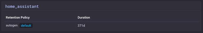

- creation des bases : il te faut plusieurs base dans influxdb :
- 1 base qui va recueillir toutes tes données de HA : db_ha_all (par exemple) avec une rétention de 1 ou 2 mois
- 1 base qui va recueillir les infos réduites (les min.max, les valeurs par jour, mois année) : db_ha_forever (par exemple) avec une rétention sans limite
