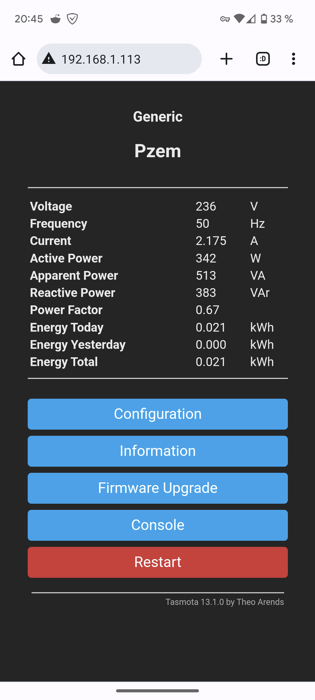

je me suis lancer et j’ai cela en page d’acceuil :
j’ai bien la led qui clignotte sur le pzem004t
ca commence mal lol

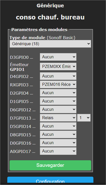

J’ai suivi le lien du tuto donné plus haut,
Ma config a un wemos d1 mini
Mon shema de cablage:
Noté bien que cest le 3v3 qui est utilisé et non le 5v … je ne sais pas si cela change quelque chose mais ca fonctionne.
