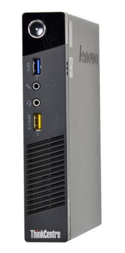

Qu est ce que mon pc a dans la tête?
comment peut-on savoir le processeur qui est monté dans mon pc quand il est en production ?
Je me rappel que c'est un I5 , mais je sais plus le type ..Lenovo 10AX S42900.

J'ai des contradictions .. je viens d'installer figate sans clés coral , elle est en commande.. et j'ai "2 sons de cloches " ..
thinking
sur la config de home assistant paramètres / correction / 3 petits points information system,
, j'ai çà ..
dans la config, j'ai çà ..:
Alors qu'avec system monitor j'ai ca .. :
je me doute qu'avec 4 caméras et sans cles corel le proc ne peut pas être à 0.3% d'utilisation de l'UC !!
donc j'aurais bien voulu savoir quel processeur est dans mon pc sans tout démonter ..?
Les infos du « Core » ne représentent que la partie HA, pas la machine en entier.
Pour connaitre le CPU, avec un add-on terminal tu dois pouvoir afficher un fichier qui contient ça avec la commande : cat /proc/cpuinfo
Cool , super merci AlexHass … va vraiment que je m’y colle a linux …
C’était bien ca …
Rassure-toi, je connais Linux depuis + de 20 ans, mais ta question m’a intrigué… et j’ai trouvé la réponse avec google. « Linux how to display CPU détails in command line » :rofl: :rofl:
Ha oui … j ai encore du chemin à faire… !
