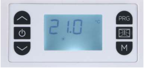

La commande ressemble à ça ?
tu es en mode P ?

Oui c’est exactement ce modèle et effectivement d’après la doc tu dois appuyer sur M jusqu’à à voir le sigle P pour fil pilote. J’ai même désactivé le mode détecteur de fenêtre ouverte car il empêche l’utilisation du fil pilote.
C’est aussi ce que je fais, je passe sur le programme P, mais le mode reste toujours sur Éco et la température sur 14,5 (c’est écrit environ 3,5 degrés de moins que le mode confort ce qui a l’air correct).
