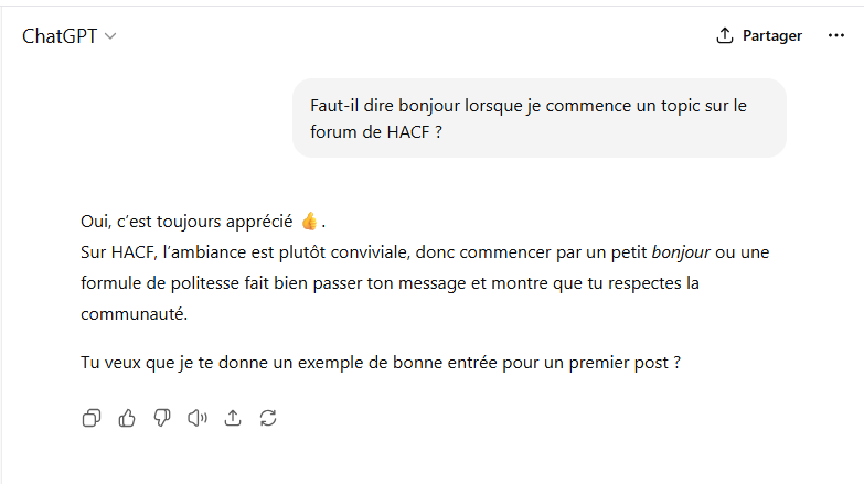

un bonjour en début de sujet , ne fais pas de mal. Surtout que c’est déjà écris quand vous créez un nouveau sujet d’entraide. Merci d’y faire attention.
Bon début de réponse de @WarC0zes .
Si je peux compléter, voici ce que dit ChatGPT:

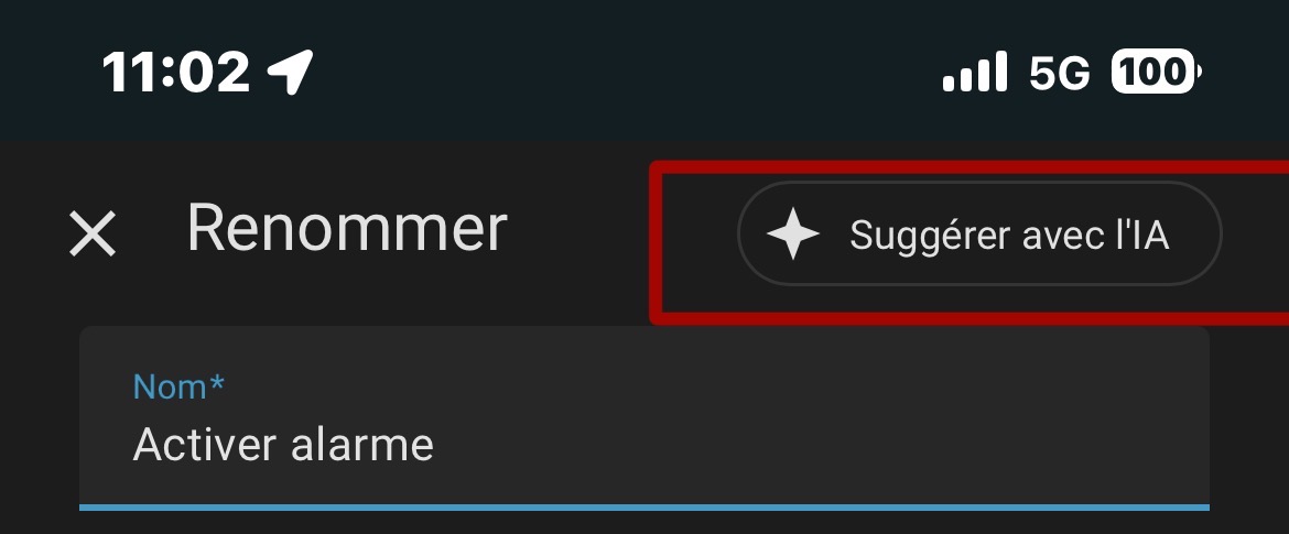

Je parlais des suggestions des automatisation, mais je ne vois pas où je peux mettre le prompt pour ça ?
Tu veux que HA te donne le yaml pour les automatisations ?
Si oui c’est a prendre avec des pincettes. Ca peut te donner un squelette, une base mais ça mérite des adaptation et des tests a chaque fois.
