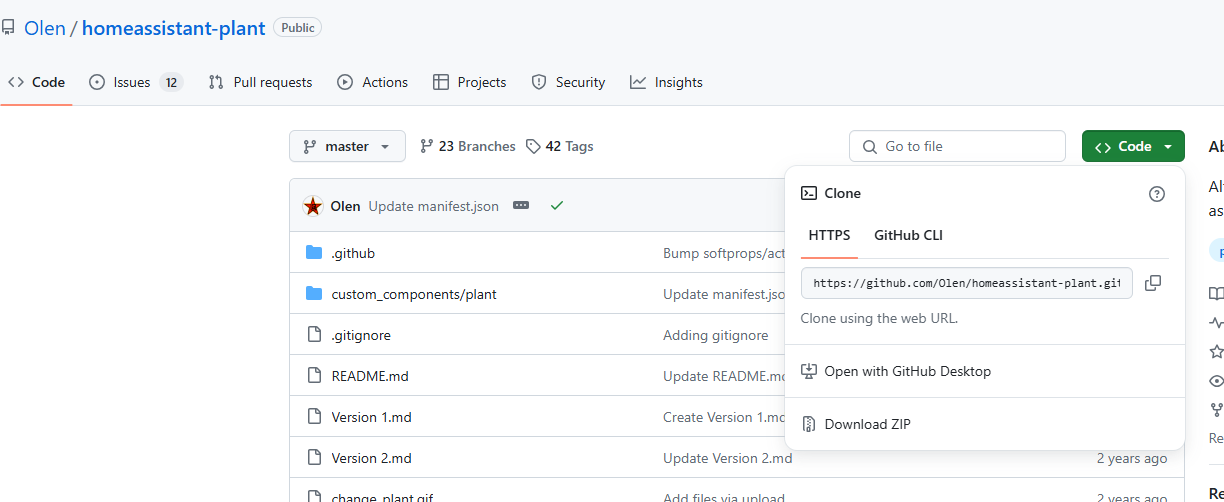

J’essaie d’importer l’intégration personnalisée de PlantBook.
  • J’ai généré les codes API
  • Je dois maintenant intégrer l’application personnalisée dans HACS mais je ne vois pas où la trouver dans la page Github correspondante !
    Merci pour votre aide,
    patrickp78
https://open.plantbook.io/docs/
pourtant, il y a les explications d’installation.
Bonjour Patrick,
Sur le GitHub, tu copies l’url disponible en clicquant sur « code »:
Dans HACS, tu vas sur les 3 points en haut à droite, et tu choisis « dépots personnalisés »
Tu colles ensuirte l’url du Github dans le champ correspondant sur HACS.
Bon, je vous accorde que c’est tout con à faire ! :yawning_face:
Du coup j’ai bien importé l’intégration mais je dois maintenant passer HA en 2024.7.0 !
A suivre…
