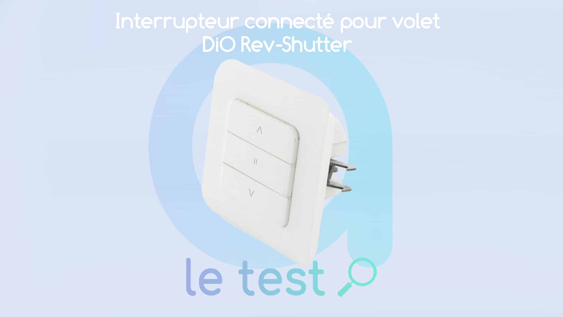

Mais j’avais vu ce kit qui pourrait intéresser ceux qui veulent un inter à chaque fenêtre :
C’est le prix d’un simple inter VR de chez Legrand.
Le problème du dio rev-shutter, est qu’on ne sait pas s’il peut s’intégrer à ha en wifi car en 433hz, pas de retour d’état possible.
Vous faites comment pour intégrer sur rev shutter sur HA?
Je n’en sait rien, je citait juste l’objet car je le trouve intéressant, mais je ne sais pas si qq un a fait une intégration.
En fait, je pense qu’il n’est pas intégrable via le wifi. Il doit l’être en rfxcom, mais j’ai peur qu’on perde des fonctionnalités et notamment le retour d’état.

Je viens d’acheter et installer un interrupteur DIO rev light. Même gamme que le shutter mais pour commander un éclairage. On peut piloter son éclairage par le wifi et Alexa, mais le gros soucis, et je m’y attendais, pas d’intégration possible à HA. C’est du wifi, et je ne sais pas comment l’intégrer à HA. De plus, impossible de l’intégrer en mode 433mhz avec mon RFXCOM (de toutes façons, je ne le souhaite pas, il n’y aura pas de retour d’état).
