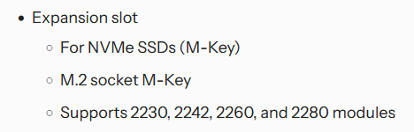

D’après la documentation de la Yellow, il y a un port d’extension M2, tu devrais donc pouvoir y ajouter un petit disque SSD sans problème j’imagine.
Extrait de la documentation :
Et le mode opératoire : How to add an SSD to Yellow or Yellow Kit – Home Assistant Yellow
Tu peux donc acheter un ssd de la taille de ton choix et l’installer pour ajouter de l’espace disque (si ton souci vien bien de là) :wink:
