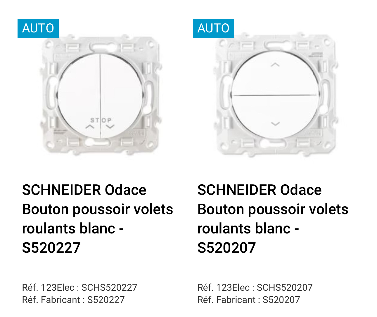

Ha oui, Schneider, c’est pas aussi cher que Legrand :sweat_smile:
J’ai trouvé ça :
Je suppose que ce serait plutôt celui de droite non ?
Interrupteur volets roulants SCHNEIDER Odace blanc - S520207 123elec.com_gaMTUwODkyMDQ4OC4xNzQyNzk1MDMy*_ga_V40F94Z226MTc0Mjc5NTAzMS4xLjAuMTc0Mjc5NTAzMS4wLjAuOTA5ODUwMTI.

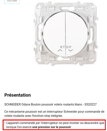

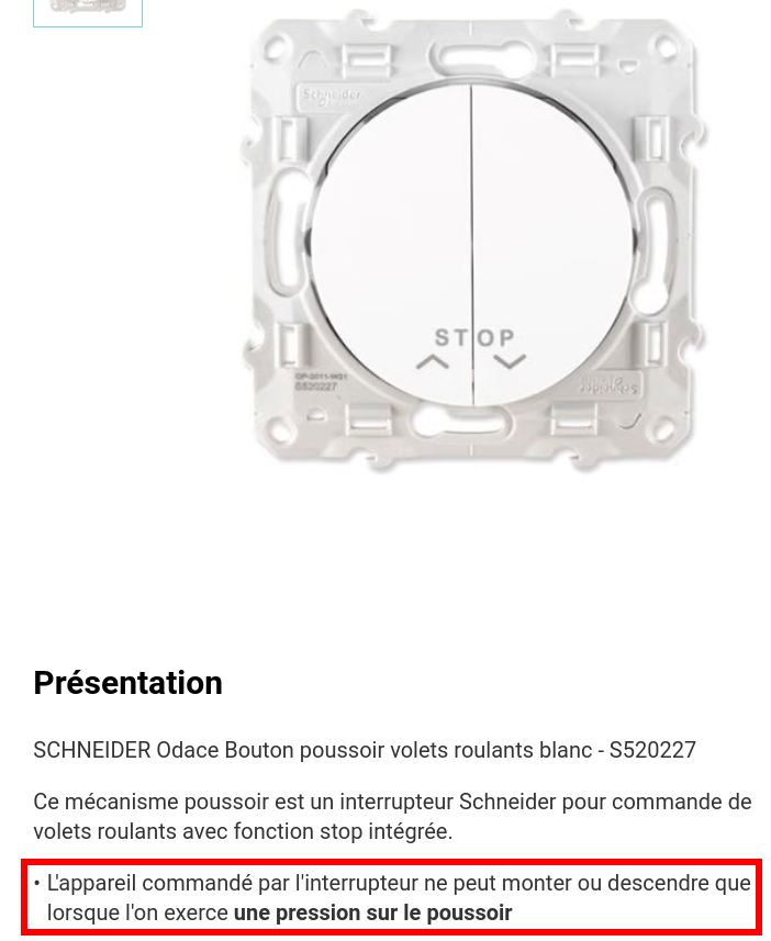

Celui de gauche étant : Interrupteur volets roulants SCHNEIDER Odace blanc - S520227 123elec.com
_gaNTM0MjUzODQzLjE3NDI3OTU1ODA._ga_V40F94Z226*MTc0Mjc5NTU4MC4xLjAuMTc0Mjc5NTU4MC4wLjAuMTc5NjgzMjMyMA
Mais ce qui m’inquiète c’est de devoir laisser le bouton appuyer pour que le volet monte ou descende entièrement…
Car pour les deux c’est ce qui est écrit ou décrit.
j’aurais dit celui de gauche vu le descriptif
il s’agit d’un bouton poussoir monostable
Donc là ça signifie qu’une seule pression permet de faire monter le volet, sans devoir laisser appuer continuellement ?
oui parce que c’est le module qui vas recevoir l’impulsion
