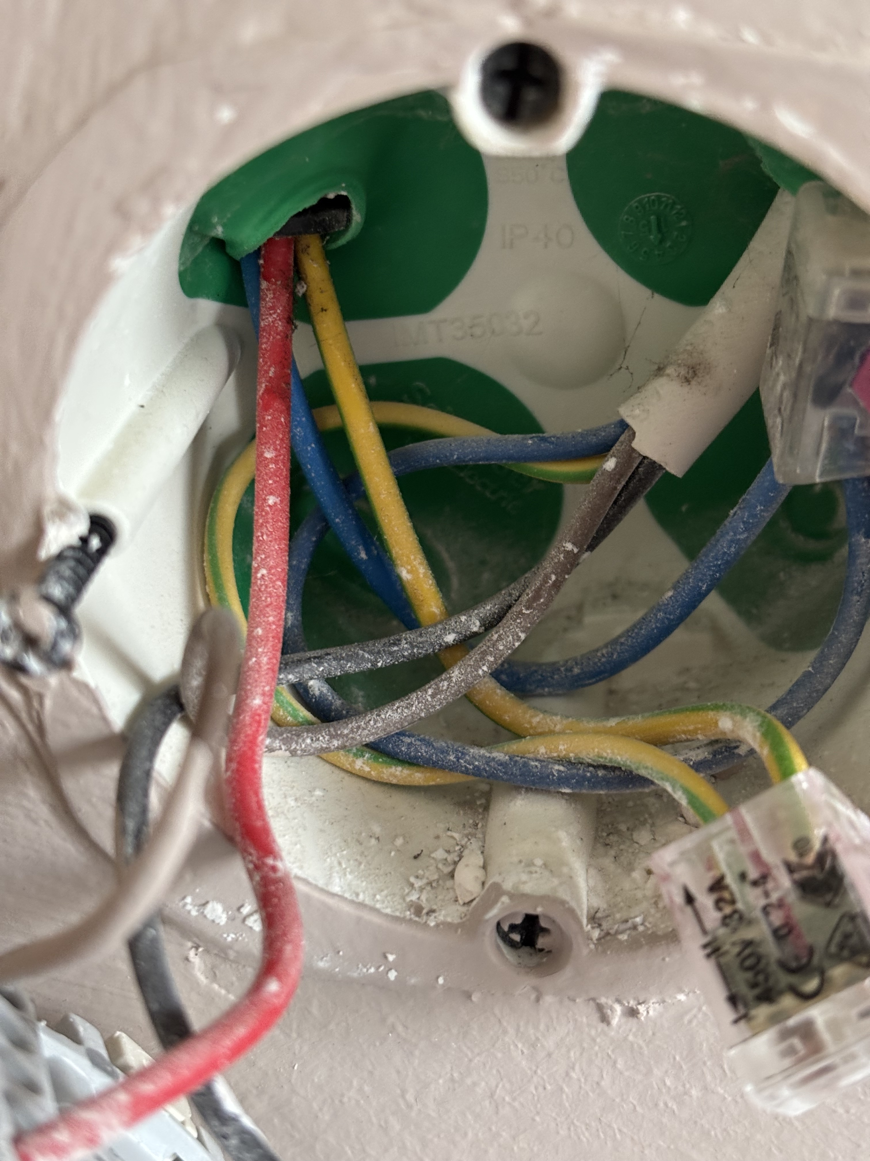

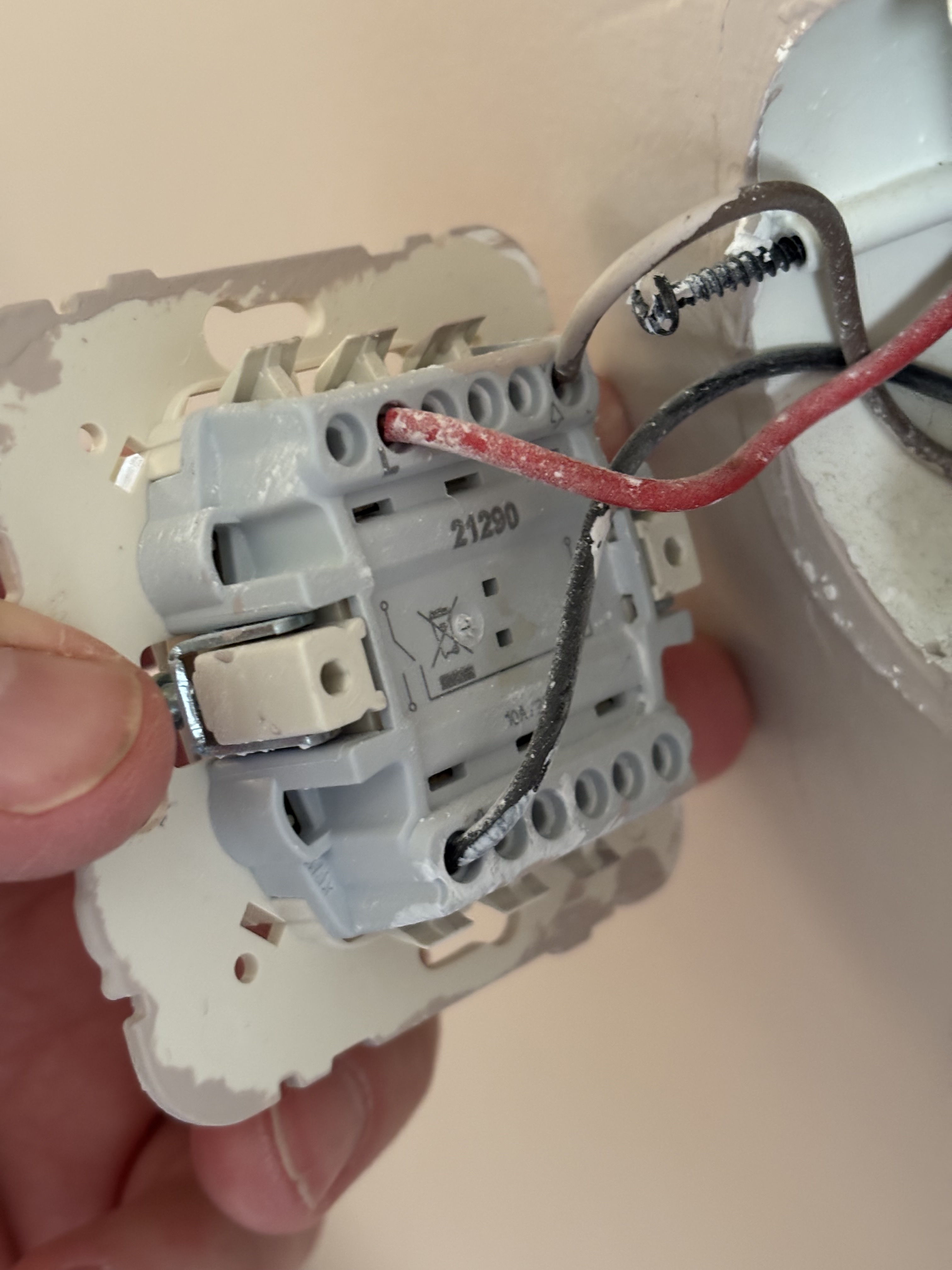

Voilà quelques photos du derrière de l’interrupteur d’un des volets (je n’ai pas vérifié si c’était pareil partout) :

Sauf erreur de ma part, tu as le choix entre interrupteur zigbee à fils ou micro module à mettre derrière ta prise existante.
Micro module moins cher mais incapable de dire lequel est le mieux.
Déjà pour du somfy tu as de la chance ça a l’air d’être du basique a 3 fils
1 phase montée
1 phase descente
1 neutre
Ce qui te permet de mes domotiser facilement

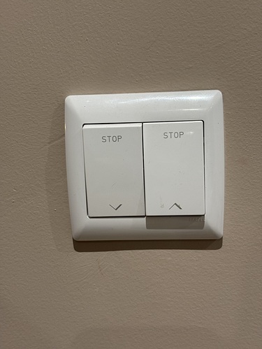

Au fait les interrupteurs que j’ai sont comme ceci :
Par contre je n’ai aucune idée de quel modèle de Somfy j’ai… j’ai pu voir sur la doc des nodon qu’il y avait un couple maxi à ne pas dépasser : 60 N/M correspondant à des moteurs compatibles.

il faudra aussi surement changer tes interrupteurs pour mettre des double bouton poussoirs
Ha ? Pourquoi changer les interrupteurs ? Ils ne pourront pas fonctionner avec le module derrière ?
parce que je ne conseillerai jamais de tuya mais tu peux en prendre en ton âme et conscience :wink:
car il ne fonctionnerons sans doute pas avec des modules
Ok :+1:t2: je comprends :blush:
Ha ! et qu’est ce qui ne fonctionnerait pas ?
Tu as une référence de " double bouton poussoirs " ? Je ne vois pas ce que c’est…
C’est juste deux bouton poussoir (monostable)
https://www.manomano.fr/interrupteur-de-volet-roulant-composable-209?model_id=85955838&referer_id=702620&loc_physical_ms=9056586&gad_source=1
Merci :smiling_face:
Mais qu’est-ce qui diffère de ceux que j’ai ?
Ils continueront à faire fonctionner les volets sans passer par HA ?
Non il faut connecter les interrupteurs au module de domotique sinon tu perds le retour d’êtat
Mais suivant les modules ça peut être supporté il faut vérifier
Ha !
Mais admettons que HA soit KO, les interrupteurs permettront quand même d’ouvrir/fermer les volets ?
Tout a fait c’est leur utilité première le contrôle local

avec les interrupteurs de montée et de descentes, la position « STOP » n’arrête pas la descente ou la montée du volet roulant.
Il faut remettre sur descente si le volet descent ou montée si le volet monte pour arrêter la progression du volet.

Est-ce que l’interrupteur que tu citais précédemment pourrais éviter ce fonctionnement ?

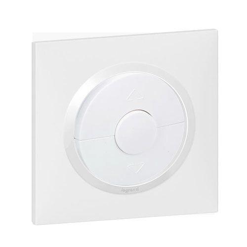

Est-ce que tu connais une référence chez Legrand dans le même ordre de prix ?
Sinon il n’y a de risques à conserver les interrupteurs actuels ?
edit : je pense avoir trouvé chez Legrand… mais au double du prix XD

Tu aura sans doute les même soucis avec le doxie aussi
Il ne faut pas de position stop
