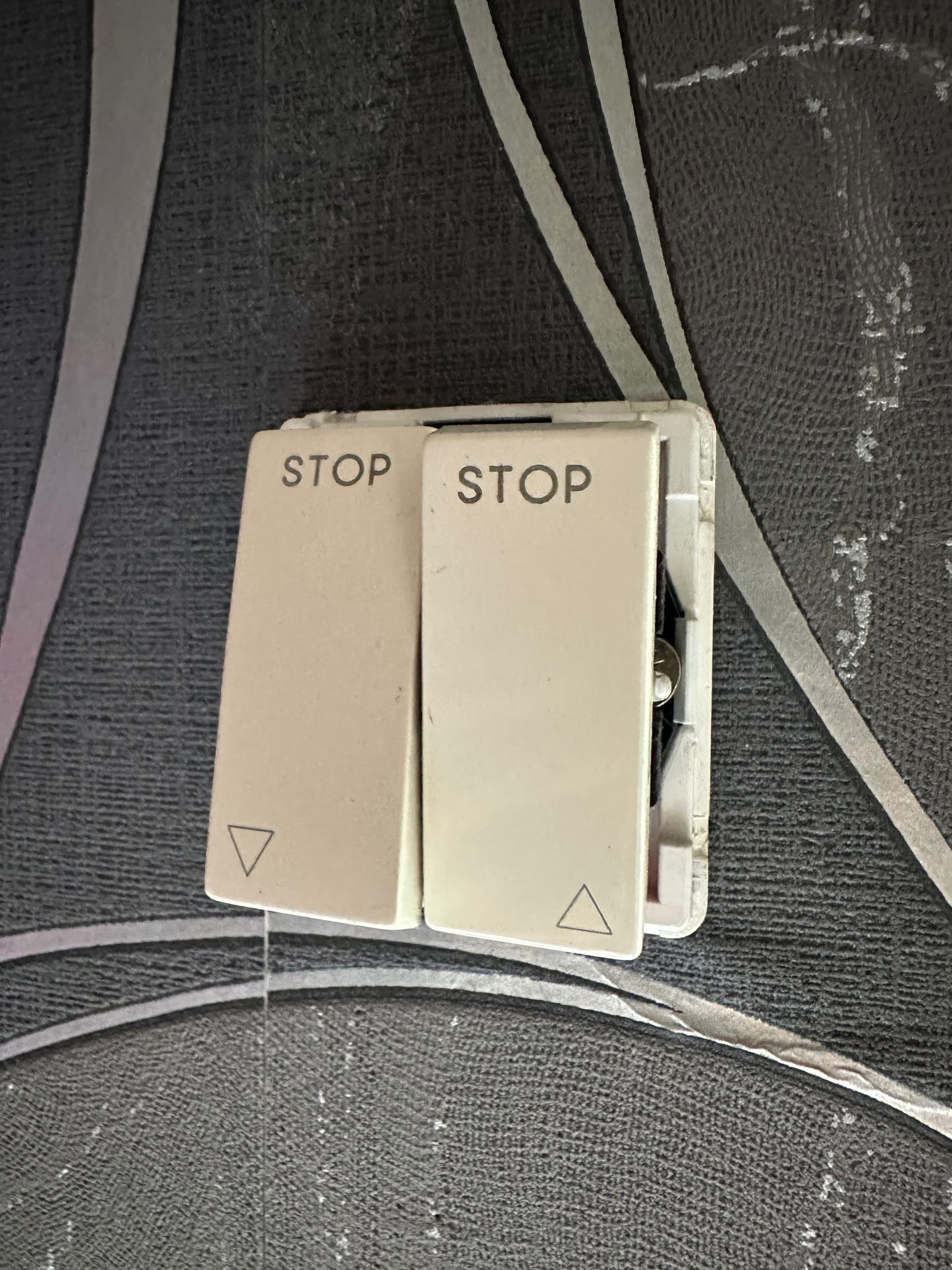

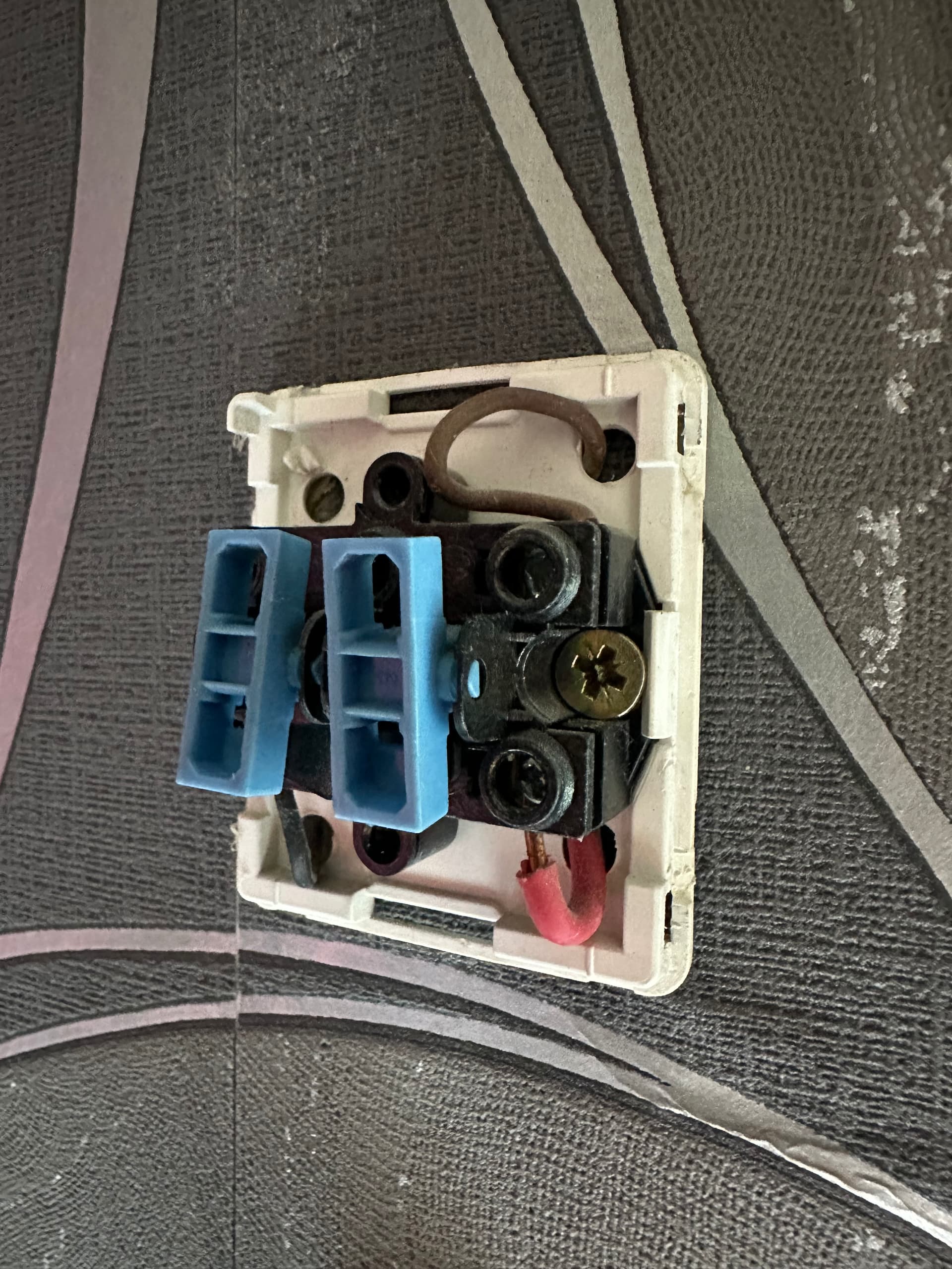

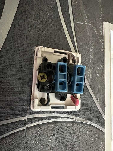

Tout ce que je sais de ce volet roulant c’est les photos en PJ.
Un inter double, un qui commande la montée et stop, l’autre la descente et stop. Quand je switch sans passer par stop les deux inter, ça bascule direct de montée vers descente et inversement.
Voilà mon fonctionnement actuel.

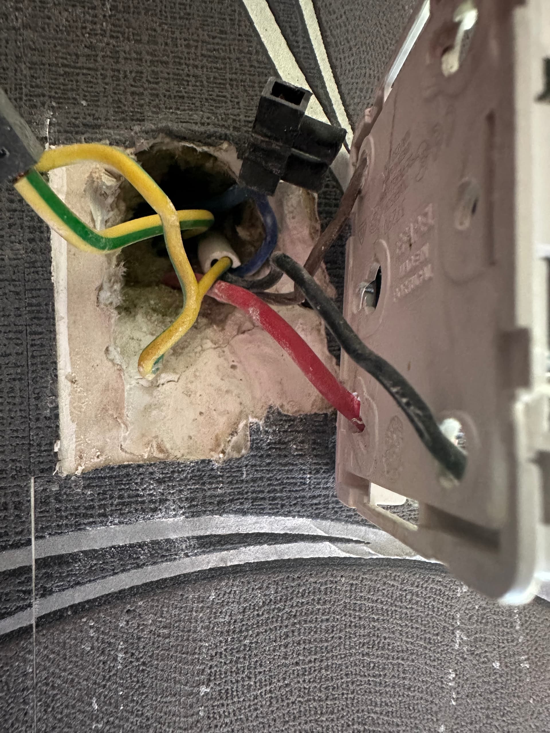

A partir de la,quels sont mes possibilités de modules ? J’ai l’impression d’après le câblage qu’il n’y a pas de neutre,je me trompe ?
A peut prêt tous les modules standard conviendront pour tes volets
Il faudrait démonter l’interrupteur pour en savoir plus tu dois avoir derrière
  • Un neutre qui part directement au volet
  • Une phase reliée sur ton interrupteur
  • Puis 2 phases sortent de l’interrupteur et partant au volet un pour la monté le second pour la descente
  • Et peut être une terre
Si c’est le cas la plupart des modules conviendront je te conseille les marques nodon Scheider shelly

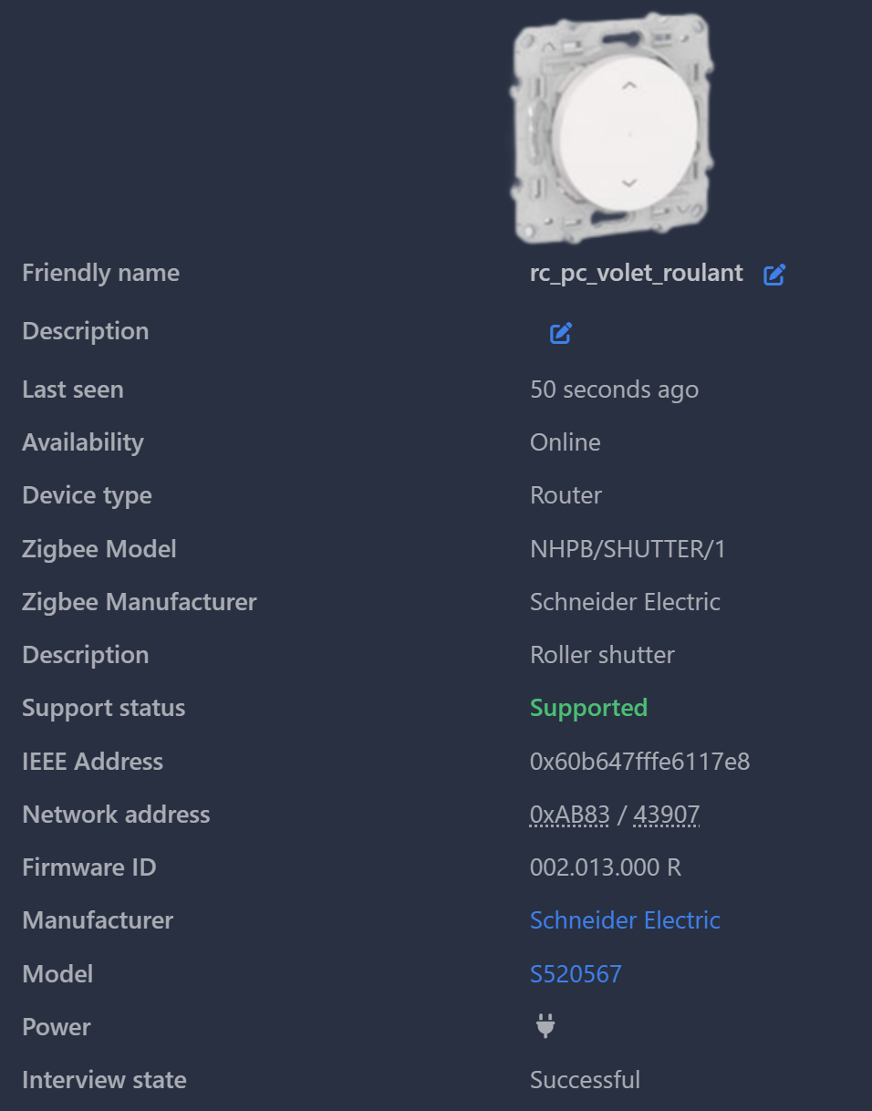

Si je comprends bien @bobflux , avec ton modèle d’interrupteur, je n’aurais même pas besoin de module, l’inter fait le taf tout en étant pilotable par ha?
Oui. Tu as le choix :
  • Garder ton interrupteur existant, et mettre un module commandé par l’interrupteur et la domotique
  • Si tu souhaites remplacer ton interrupteur, mettre un interrupteur avec module intégré comme celui que je propose (ou autre)
Dans les 2 cas ton problème est surtout qu’il n’y a pas de boîtier d’encastrement, donc tu n’as pas de place… Si tu veux ajouter un module il faudra le mettre quelque part donc
Choix 1: mettre un boîtier en saillie, ça existe pour monter des prises normalement encastrées par exemple. C’est assez volumineux et inesthétique mais ça fait le job. Pas contre dans ce type de boîtier tu ne rentreras pas un module ET un inter encastré, il faut un inter zigbee comme celui que j’ai mis.
Choix 2 : garder ton inter, mettre un module derrière, et creuser le mur sans couper les fils pour pouvoir tout faire rentrer.
Choix 3 : garder ton inter, mettre le module dans une boîte de raccord en saillie placée à côté
