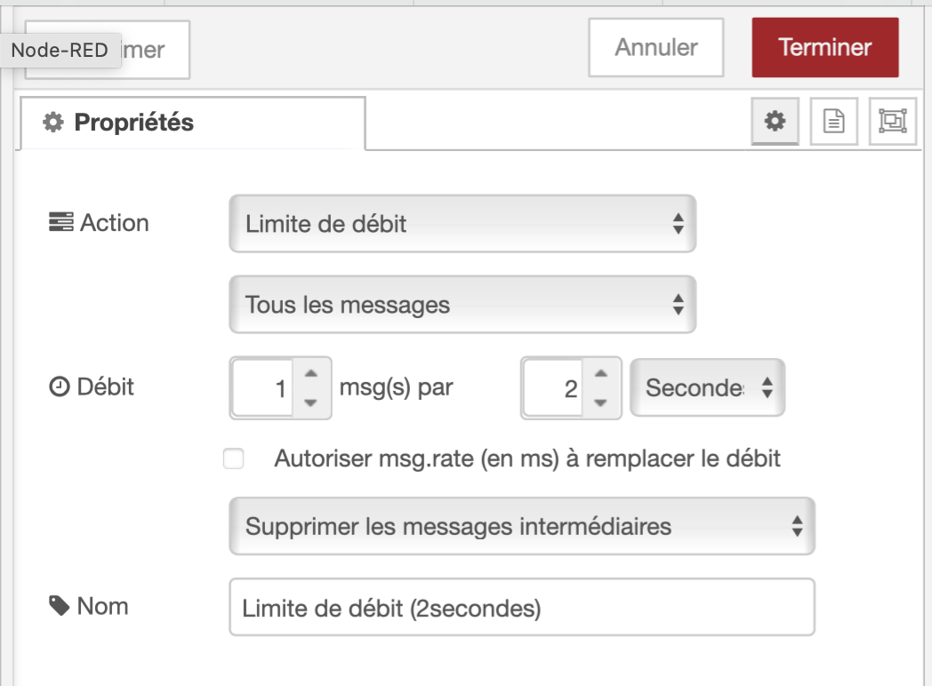

Parfait, je te partage mon automatisation sur node-red pour les configurer (Car j'ai un peu galérer ce jour là, donc si ça peut t'aider :wink: )
Schéma :
Propriété d'un Hue wall switch :
Limiteur de débit de message :
Je suis obligé de mettre une limite de débit car l'interrupteur lorsqu'il est actionné bascule sur "appuie court" puis très vite sur "pas de mouvement".
Du coup ma lampe s'allume, puis s'éteint tout de suite après.
Je filtre donc un message toutes les 2 secondes afin de ne pas tenir compte sur second état de l'interrupteur.
