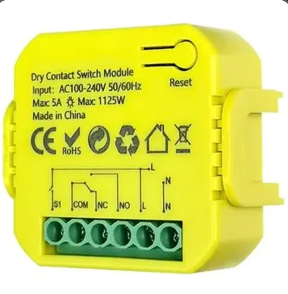

Sur la carte électronique du moteur les deux emplacements “Sbs” servent à recevoir un contact sec. Il faut donc envoyer le signal sur cette borne, sous forme d'impulsion. Attention on n'envoie pas une sortie avec de la tension. Cf image ci-dessous, le module est alimenté en 230 avec L et N, et on branche le COM et le NO sur le Sbs du moteur.
La séquence d'ouverture sur le portail est ouverture, stop (s'il n'est pas encore arrivé en butée), fermeture. Ce qui est classique je pense.
De mes observations si on laisse le contact sec actif cela sera ok en mode ouverture mais lorsque l'on veut stopper le portail ou le refermer cela ne marche pas correctement, il faut donc désactiver le contact sec assez rapidement.
De mon côté j'ai fait une automatisation sous Home Assistant. Pour ressembler à une impulsion le contact sec est un interrupteur et au bout d'une seconde quand on le déclenche il revient à sa position off, ça semble marcher. Je vais ajouter un ou plusieurs détecteurs d'ouverture de fenêtre/porte pour avoir un retour sur l'état du portail.

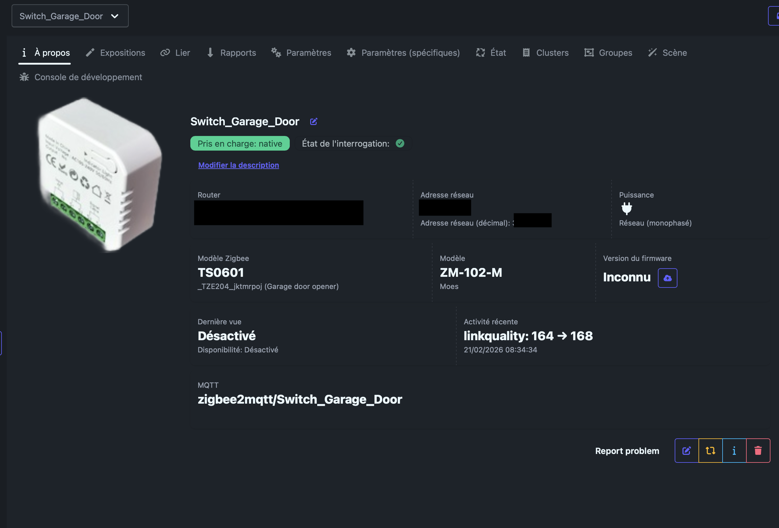

Dans tous les boitiers de commande portail, il y a une sortie “contact sec”. J’y ai branché un contacteur ZIGBEE avec contact sec, ca fonctionne à merveille ! je l’ai intégré dans Homebridge (attention, l’entité contact sec du commutateur doit être instanciée en “Cover”).
