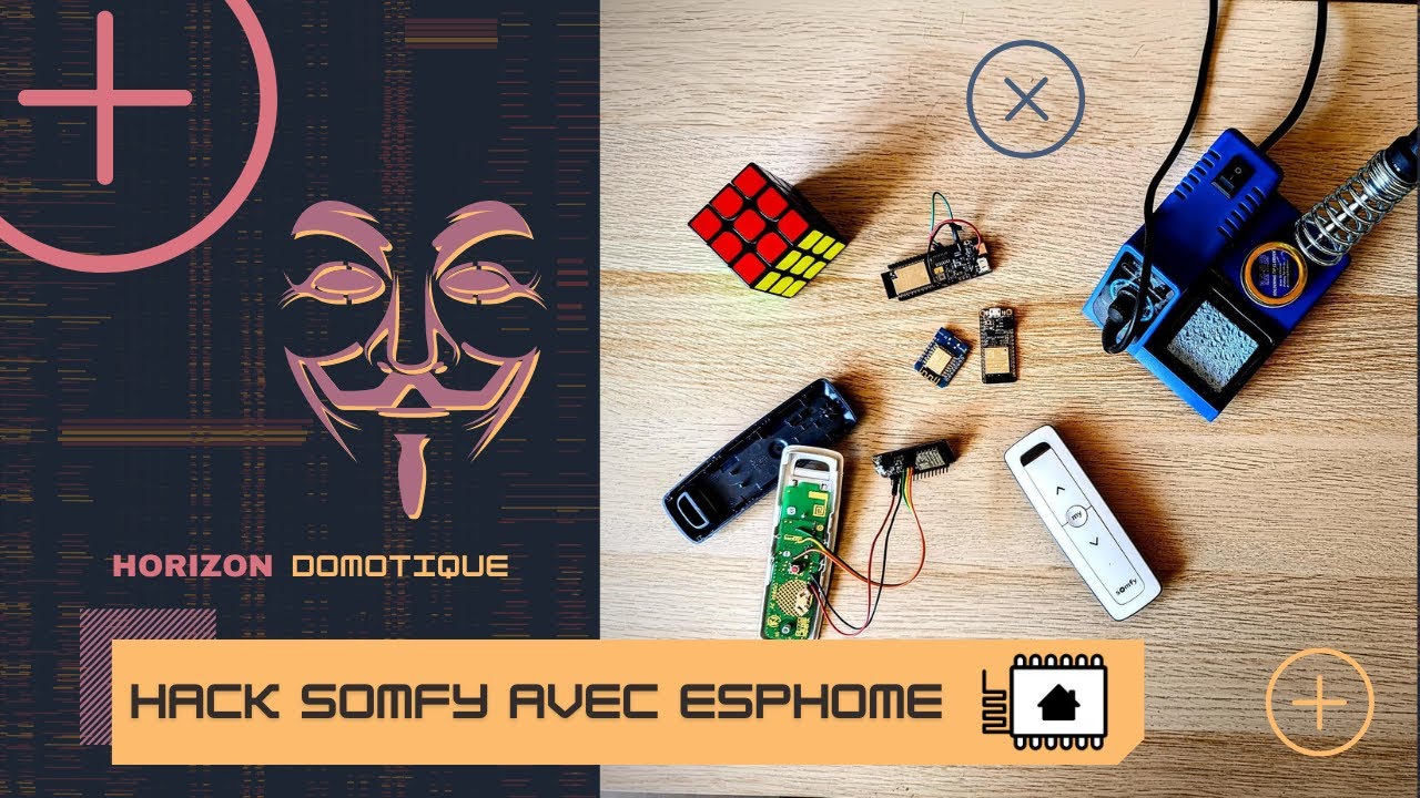

Sinon il reste le hack de télécommande avec un esp
