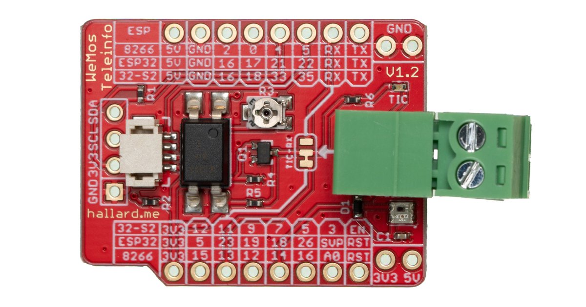

Voici le lien vers le Wemos TIC.
Je ne connaissais pas, mais effectivement c’est un very good deal pour le DIY.

c’est juste des cartes à base de microcontrôleurs ESP différentes,
la wemos c’est une carte de développement générique qui est utilisable pour toutes sortes de capteurs wifi mais pour la téléinfo faut ajouter une extension ou des composants en plus.
La denky est dédiée pour la téléinfo elle comprend tout ce qu’il faut en une carte, pas besoin de composent ou de carte supplémentaire.

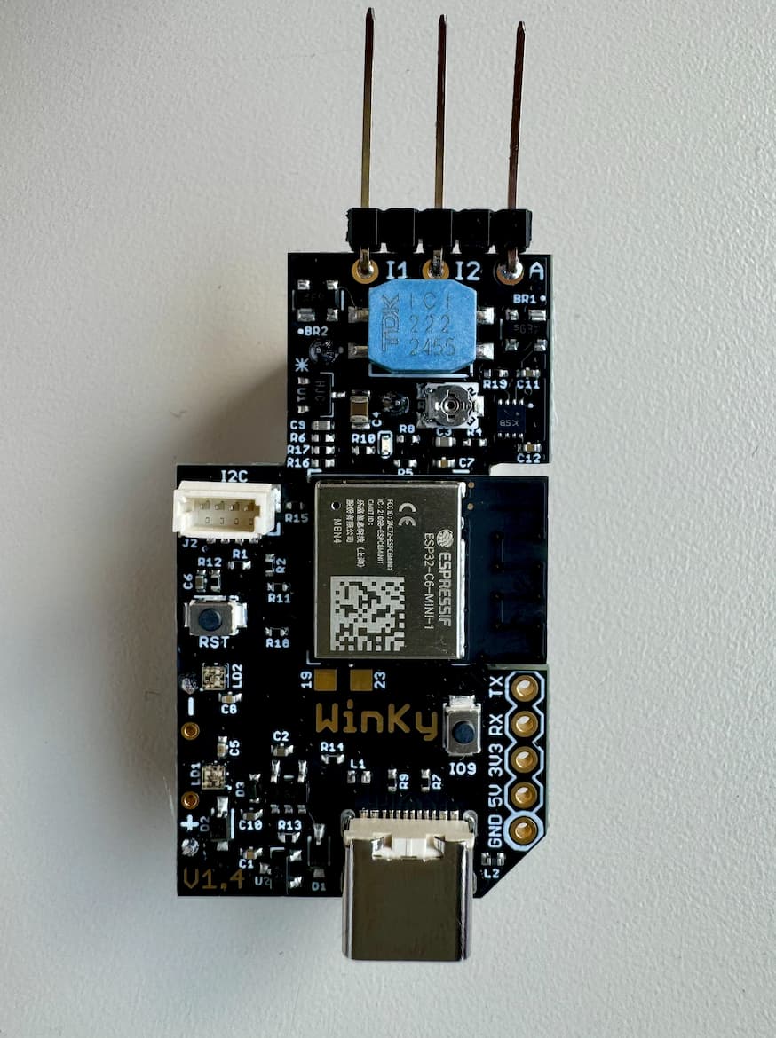

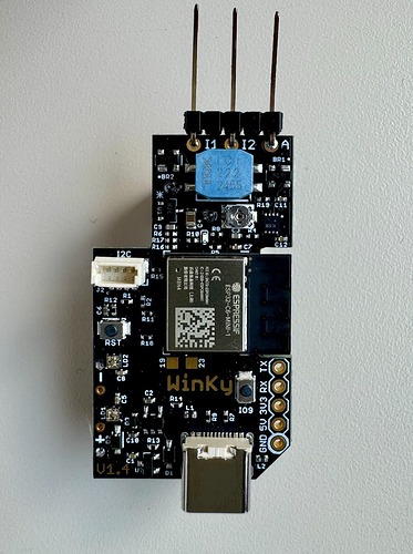

On est en train de bosser sur le Winky avec @Nicolas_Bernaerts et Jérôme Ferrari qui est en gros le nouveau Denky mais avec possibilité d’être auto alimenté, pour ça qu’on ne s’attarde pas trop sur la Doc du Denky car tout va changer. De plus il sera livré en direct avec le Firmware de @Nicolas_Bernaerts ce qui sera encore plus simple.

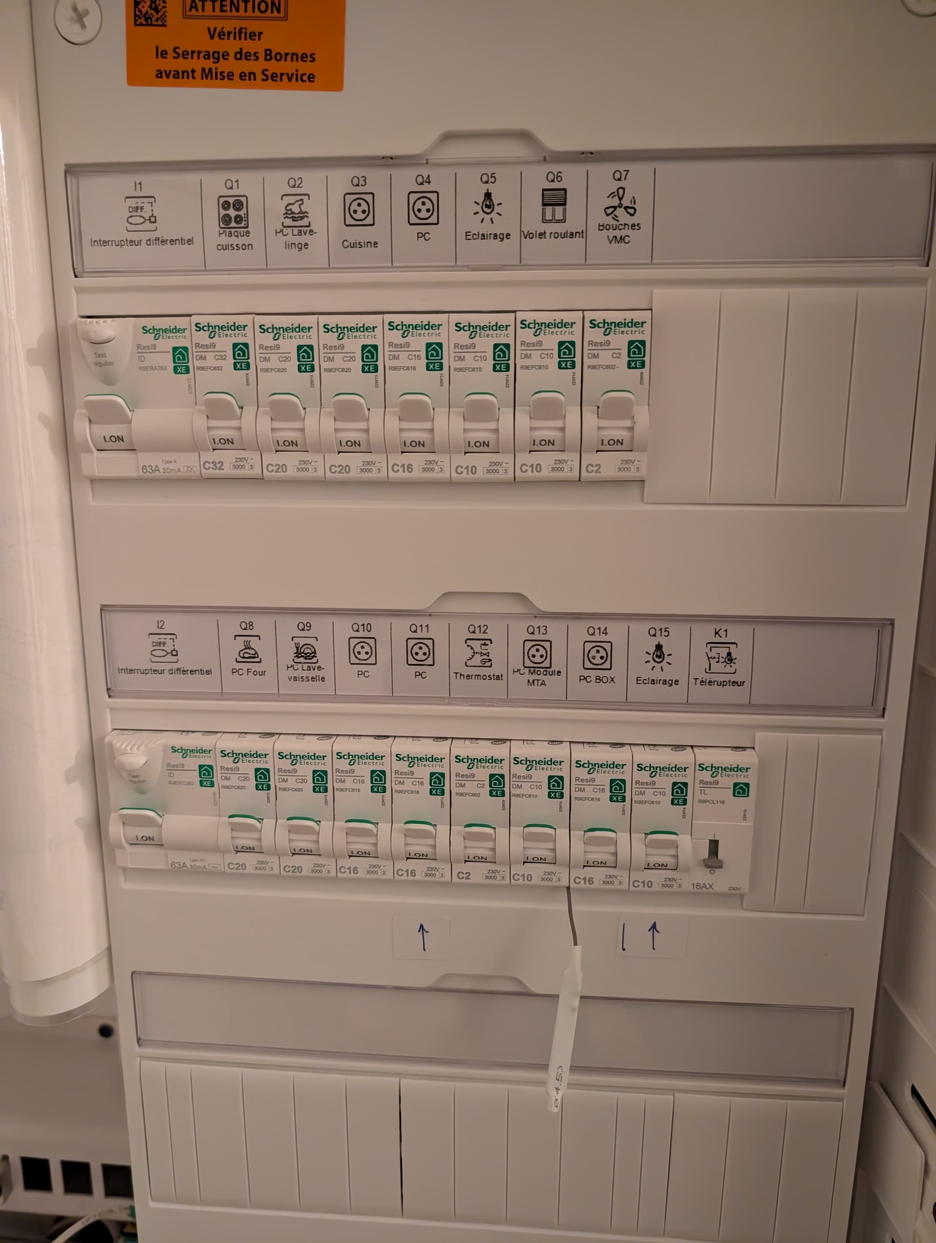

Je penche pour des pinces ampérométriques, comme celles évoquées plus haut (Tuya PC311-Z-TY). Mais j’ai plusieurs soucis. En pour illustrer mes propos, une photo du tableau :
  1. Four/plaque de cuisson/prise électrique du micro-onde sont sur des différentiels différents. Or on lit parfois sur les capteurs ampérométriques qu’il faut que l’appareil soit alimenté sur la même phase que l’appareil mesuré. Du coup, je ne sais pas comment faire (hormis multiplier les appareils de mesure). Que se passe-t-il si j’alimente l’appareil en aval d’un des différentiels mais mesure la consommation d’un appareil situé en aval de l’autre différentiel ?
    Par exemple, si j’alimente le module sur le différentiel du bas pour mesurer « PC four » (OK) mais également « cuisson » (OK ?)
  2. Il me faut donc mesurer a minima « Cuisson », « PC four », et une des « PC » (pour la cuisine). Mais en soit, j’aimerai bien mesurer également le lave-vaisselle, plusieurs PC, le module MTA… Ce qui revient à 3 pinces minimum mais rapidement, 4, 5, 6… Or les « pieuvres » que je trouve possèdent le plus souvent 1, 2 max 3 pinces. Ai-je rater un appareil idéal qui m’éviterait d’avoir 3+ modules dans le tableau ?
    J’ai bien trouvé un module EARU 16 pinces sur AE (je ne peux pas encore poster de lien), mais je n’ai aucune idée de la qualité/sécurité, c’est en wifi, et je n’ai pas de bus neutre donc ça veut dire des dominos/wago qui trainent…
    Quelqu’un aurait-il une alternative à proposer ?

Pour l’histoire de phase , si tu es en monophasé elles sont toutes identiques pour moi.
Ils parlent dans la notice de mettre sur la même phase dans le cas où c’est en triphasé car là le déphasage entre les phases rendra la mesure inadéquate.
Enfin c’est ce que je pense :thinking:

ou en est le winky ?
