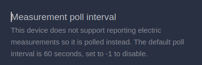

tu peux modifier ce paramètre
mais en dessous de la minute je ne vois vraiment pas ce que ça apporte

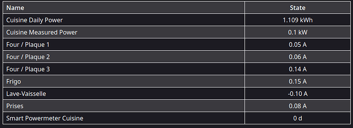

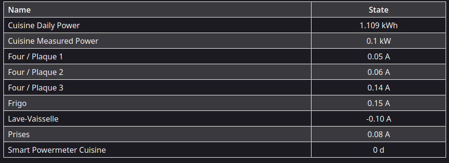

Ici je teste ça à la maison depuis quelques jours, installé dans le « tableau » électrique de la cuisine: Smart Powermeter — Smart Powermeter R2 documentation
et ça me donne quelque chose comme ça:
Je dois encore peaufiner l’étalonnage des pinces :wink:
Vincèn

Mais du coup tu as une pince autour de chaque phase c’est ça ? Ça devient vite le bazar dans le tableau, non ?
Et en plus quand quand tu me parle d’un étalonnage… Je pensais que ça mesurait, point barre lol.
Salut, merci pour ta réponse, c’est vrai qu’en y réfléchissant… 60 secondes pourraient être convenable. Même si ça laisse un peu un peu de doute…

Oui une pince pour chaque phase (à part le four et les plaques qui sont cablés en triphasé pour rien d’ailleurs, tout le reste une pince suffit pour chaque ligne :wink:
Tout système de mesure a besoin d’un étalonnage :wink: et avec les pinces ampèremétriques c’est obligatoire car il y a quand même pas mal de variations entre deux pinces (c’est un bobinage dedans).

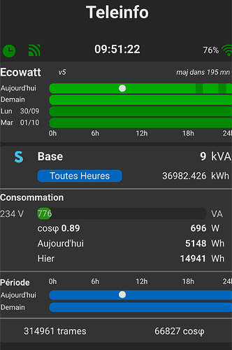

Si vous installez mon fork de Tasmota pour la TeleInfo, vous aurez la puissance apparente (VA) et la puissance active (W) en quasi temps réel. Cela semble répondre à la question d’origine.
La puissance active vraiment ?
Parce qu’il n’en est fait mention nulle part dans toutes les docs sur le linky.
En faisant un calcul a partir de l’énergie consommée je veux bien mais on est plus en temps réel là.
Mais peut être que je me plante.
Le linky ne fournit pas la puissance active, seulement le compteur en wh. A chaque incrément du compteur je calcule le cosphi, que j’applique ensuite à la puissance instantanée pour calculer la puissance active. Le délai entre 2 mises à jour du cosphi dépend de la conso, entre 1 sec et 30s en cas de très faible conso.

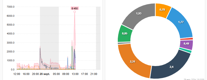

Voici mon setup actuel, et quelques commentaires dessus:
1 Lixee 50€
7 prises connectées Zigbee (2 x Lidl HG08673 12€ / 5 x Tuya TS011F 8€)
3 pinces ampèremétrique double 80A Zigbee (Tuya PC311-Z-TY 25€)
Lixee
  • Ne mesure rien mais te remonte les infos du Linky. Sa fiabilité est donc liée aux capacités / mesure du Linky.
  • La mesure d’énergie semble fiable (du moins c’est ce que tu le payes de toutes façon…)
  • La mesure de conso est plus hasardeuse, comme expliqué plus haut cela te donne une puissance apparente en VA a convertir en W avec un facteur cos phi
  • Gere parfaitement les différents contrats HP HC tempo… ce qui te fait une parfaite entrée pour ton dashboard Energie
  • Après que ce soit un Lixee ou une solution ESP32 DIY c’est pareil tu auras les mêmes données en te prenant sur la prise TIC. A toi de voir en fonction du budget et de tes connaissances / capacités.
Pinces ampèremétriques
  • Ce sont des doubles, 2 pinces par appareil en 80A (largement suffisant…) j’en suis super content!
  • Pour l’installation, tu disjonctes ton tableau entier (safe) tu retires le cache et tu plug ta pince dans le bon sens sur la phase du disjoncteur souhaité.
  • Pour l’alimentation: A la base j’avais branché avec du 1.5mm² sur la sortie du disjoncteur c’est le mieux. Par la suite j’ai acheté un cordon secteur, recoupé et branché les 3 pinces dessus. Alimenté par une prise au tableau en 220V directement (Attention au sens, sur une prise tu ne sais pas où est la phase et le neutre, si tu alimentes à l’envers, tu ne casse rien mais tu auras une valeur négative :slight_smile: )
  • (Semble) Donner une très bonne valeur de puissance, et d’énergie
  • J’en ai 5 sur des gros appareils branchés aux disjoncteurs (plaque, four…) et 1 sur l’arrivée principale du Linky
  • En comparaison, j’ai une différence inférieur à 2% entre énergie Lixee (Edf) VS pince sur 1 jour
Prises connectées
  • Super pratique à mettre en place,
  • Valeur d’énergie (semble) assez fiable
  • Valeur de puissance OK >50W, à faible puissance parfois la prise ne voit rien pendant quelques minutes
En résumé :
Si tu veux suivre ta conso d’énergie (Kwh) de tout ton logement uniquement, une solution à brancher sur le TIC sera suffisant, ou une pince sur ton linky
Si tu veux suivre tous tes gros appareils individuellement tu devras passer par le combo pinces / prises connectées
Si tu veux également suivre ta puissance (W), ajoute une pince à la sortie du Linky pour exploiter pleinement
A gauche la conso (W) et à droite l’énergie (Kwh) journalière.(PI : légendes supprimées)
Par extension tu pourras même te créer un capteur sur ta conso / énergie « non monitorée »
(Non monitoré = Total linky - (somme prises / pinces des appareils))
En espérant avoir pu t’aider et te donner quelques pistes.
