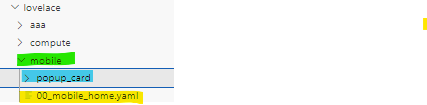

ou est ton dashboard princial en yaml ? car je vois que ton dossier popup_card ne se trouve pas là ou se trouve ton dashboard, c'est donc juste un problème de chemin a renseigner, et comme dit, l'appel d'un popup ne peut pas se faire en mode éditeur, tu fois donc le faire dans un fichier yaml et l'appeler a travers le yaml de ton dashboard, et non en mode éditeur.
par exemple,
mon dashboard (en jaune) est dans un dossier mobile (en vert)
mes popups (en bleu) sont bien dans le dossier mobile

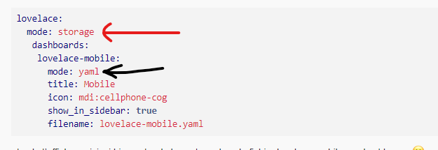

il faut ajouter la partie "lovelace" pour passer en mode yaml, mais cela ne t'empêchera pas d'avoir encore tes dashboard via l'interface si tu veux les garder pour faire des tests.
voici par exemple un de mes dashboard via yaml et sa définition dans le fichier de configuration.yaml
lovelace:
  mode: storage
   dashboards:
    lovelace-mobile:
      mode: yaml
      title: Mobile
      icon: mdi:cellphone-cog
      show_in_sidebar: true
      filename: lovelace-mobile.yaml
et cela t'affiche ça ici, si bien entendu la syntaxe dans le fichier lovelace-mobile.yaml est bonne :slight_smile:

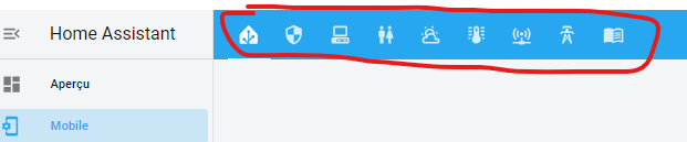

les include "views" correspondent aux icones que tu verras en haut :

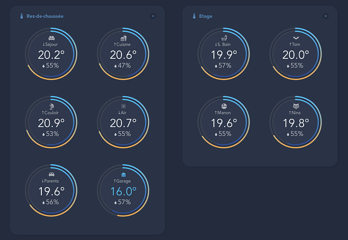

Création avec Apex + custom button card
C’est quoi Apex ? C’est une intégration HACS ?
