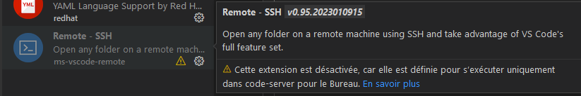

J’ai bien essayé ensuite d’insataller l’extension VSIX « Remote - SSH » qui semblait répondre au besoin :
mais elle ne s’active pas. Le message renvoyé si je le comprend bien semble militer pour une installation bureau donc de VS Code soit directement comme package Linux soit sous Windows.
Y-a-t-il moyen de contourner cela et sinon comment faire pour tout de même accèder au réseau local ?
