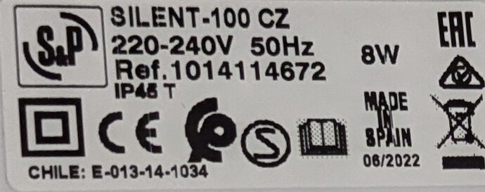

Je cherche un variateur (zigbee de préférence sinon wifi) pour commander mon extracteur d’air Solar Palau 100 CZ.
Je ne sais pas quelles caractéristiques regarder.
Ci-dessous les infos sur l’extracteur.
D’avance merci pour votre aide

De mon point de vue, il faut utiliser des variateurs bien spécifiques pour faire varier la vitesse de rotation d’un moteur qui n’a pas d’asservissement déjà prévu à cet effet.
Si c’est possible dans ton cas, j’aurais davantage tendance à utiliser un module on/off, que tu déclencheras par intermittence, plutôt que quelque chose qui fera varier la vitesse de rotation.
Les variateurs pour moteurs peuvent vite s’avérer assez chers.

Il est déjà sur un on/off, le but est vraiment d’adapter la vitesse.

Tu peux ajouter une charge ( en série) pour diminuer la tension, sinon il faut bidouiller avec un régulateur de tension ou de cos Ph

Il te faut faire un calcul de l’intensité consommé par ton extracteur, si tu veux faire avec une résistance directement en série.
Tu peux faire avec une résistance chauffante aussi ( un vieux fer à souder :innocent: ) mais attention à la propagation chaleur, idem pour résistance !

L’idée d’une « charge » c’est de consommer de la puissance et de la dissiper sous une autre forme : mécanique, thermique, etc…
Tu vas donc consommer autant, voire davantage de puissance qu’avec le ventilateur seul à sa vitesse « normale ».
Un « Variateur » comme te le dis @Doubledom , va influer sur la fréquence ou appliquer un déphasage permettant de réduire la vitesse.
Cependant, un variateur correct coûte à minima une trentaine d’euros pour les plus basiques et les moins puissants, alors que l’achat d’un ventilateur plus lent, sera probablement plus économique et évitera l’ajout de périphériques en + du ventilateur existant.
