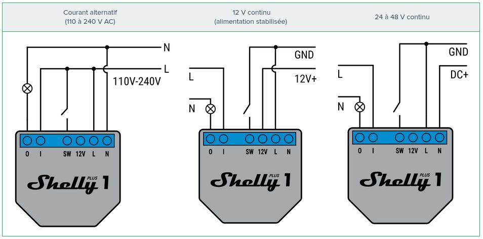

je ne connais pas les transfo led 220/12 mais la seule préconisation sur le manuel du shelly est qu’il faut une alimentation 12v stabilisée

S’il s’agit bien de ce produit, le site domotique-store donne :
Les 2 possibilités d’alimentations en basse tension sont :
- une tension continue 12 V stabilisée
- une tension continue 24 à 48 V pas forcément très stabilisée.
On peut penser qu’un régulateur de tension interne au module transforme ce 24 à 48 V en 12 V stabilisé.
En aucun cas un transformateur (au vrai sens du terme) ne peut convenir.
Attention aux traductions des sites chinois qui mélangent tout.
La documentation donne « Electrical consumption: < 1.2 W » ce qui fait environ 100 mA en 12 V DC.
Certes, bon un « truc » qui s’alimente en 220v et qui délivre du 12vcc, 1A doit pourvoir à son tour alimenter le Shelly. Même si sa fonction première est alimenter du led, à condition qui délivre du 12vcc stabilisé. Non?
Si le « cc » de « 12vcc » veut dire courant continu, cela devrait fonctionner.
1A est grandement suffisant.
