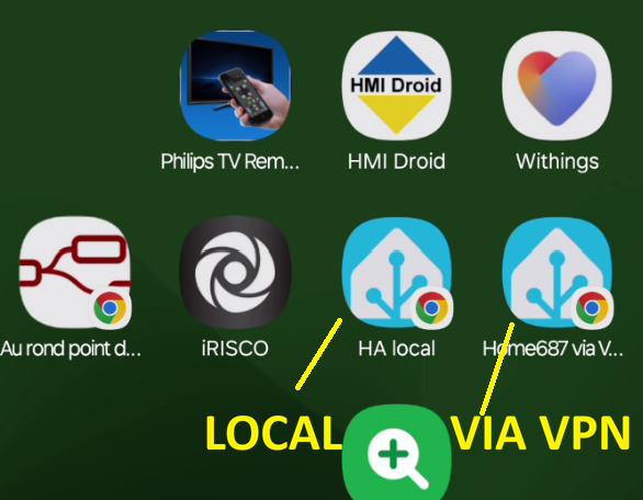

Pour le reste c’est tout simple, tu ouvres une premiere fois HA sur ton Smartphone android > ton HA va s’afficher. Ensuite tu ouvres le menu Chrome (3 petits points) et tu fais : créer un raccourdi (create shortcut) et c’est fini.
les fois suivantes, tu n’auras qu’a lancer ton raccourci et tu n’auras plus à ressaisir l’adresse ip et les mots de passes.
L’astuce ultime : c’est de le faire deux fois : un premier raccourci quand tu es chez toi, pour l’acces à HA en local ; et un second raccourci via VPN quand tu es à l’extérieur (parceque tu as une autre adresse IP donné par ton VPN)…
Bonjour et merci, j’ai mes 2 raccourcis.

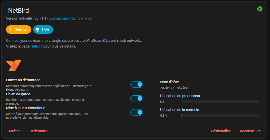

NETBIRD , c’est gratuit très facile a mettre en œuvre, je l’ai installé sur mes PC, ma tablette et mes téléphones ce qui permet que tous mes appareils peuvent se voir…
tu as un dashboard pour tout piloter…
La version gratuite est limitée a 100 tunnels VPN… pour un particulier normalement c’est suffisant.

En effet, Netbird semble très bien.
Je peux l’installer en même temps que Tailscale pour voir ?
Oui ce n’est pas un problème tu choisiras au moment de lancer le VPN l’un ou l’autre. J’ai eu les deux sous HA mais j’ai éliminé tailscale suite a un problème de virus… Même si le problème a été réglé depuis j’ai abandonné tailscale.
